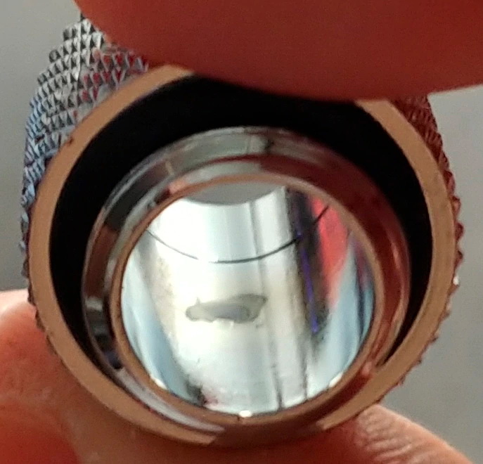

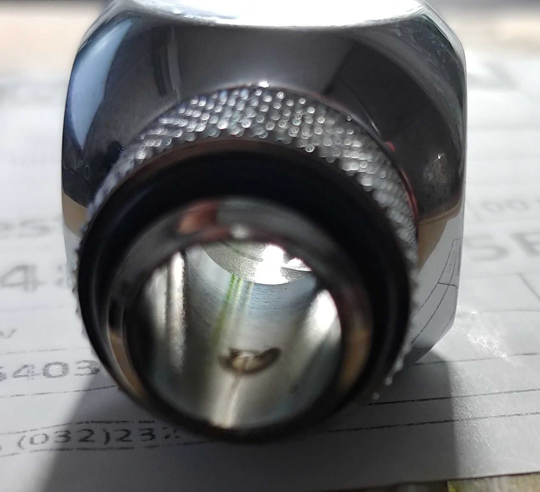

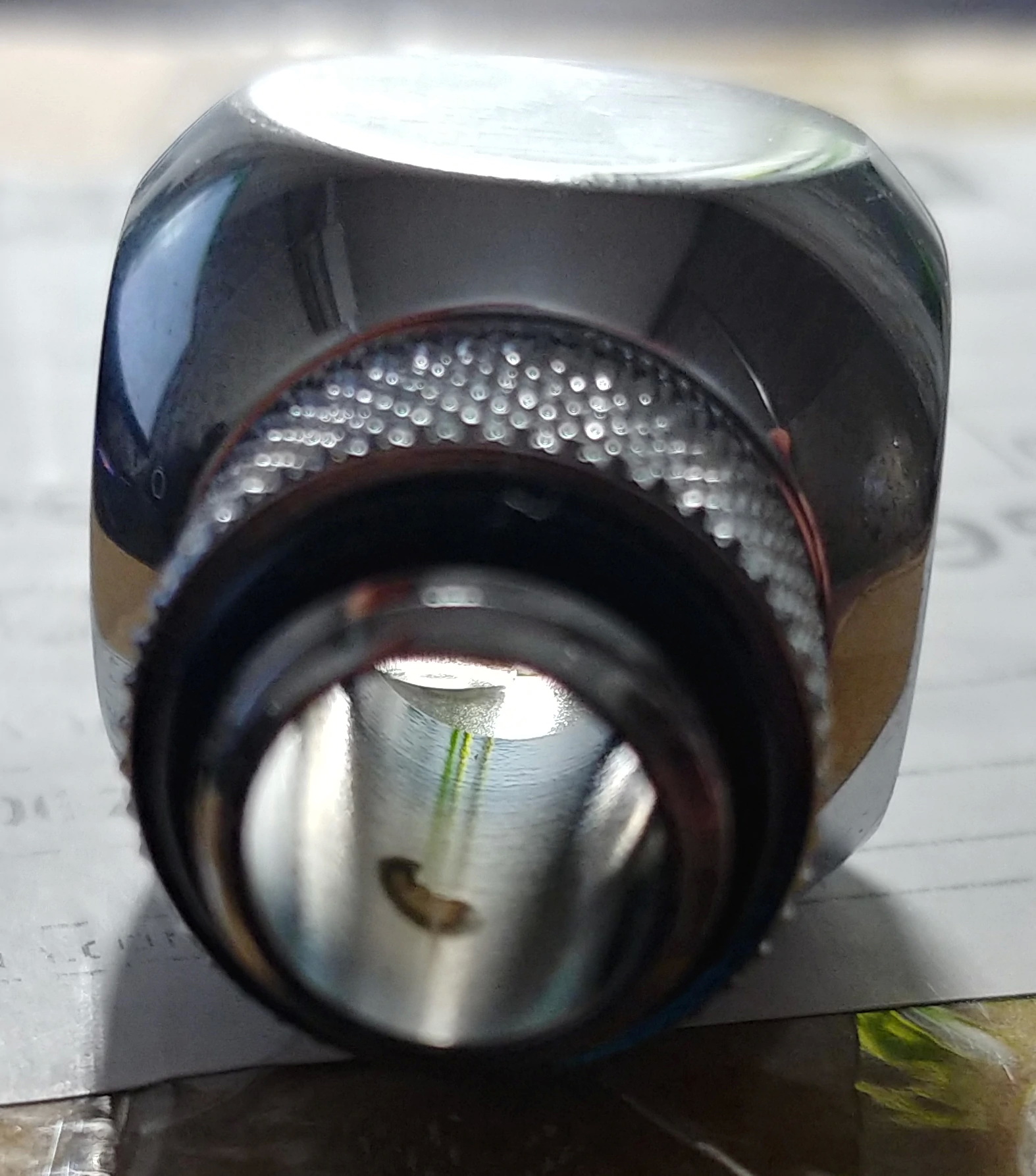

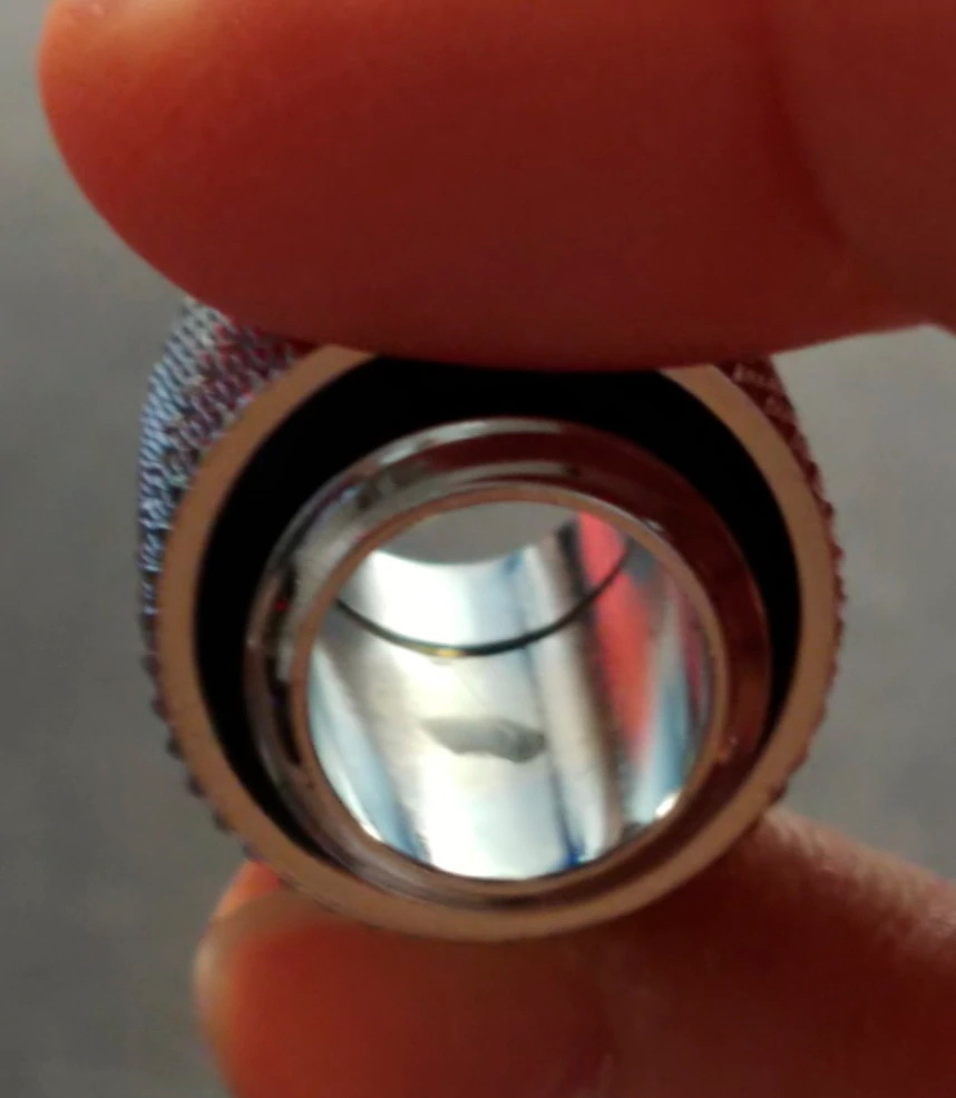

по поводу качества barrow...
1.jpg [ 118.02 КБ | Просмотров: 636 ]
2.jpg [ 109.7 КБ | Просмотров: 636 ]
3.jpg [ 498.35 КБ | Просмотров: 636 ]
4.jpg [ 557.37 КБ | Просмотров: 636 ]
Получено с Али. Это поворотные коннекторы и тройник. Похоже на локальный перегрев; станет ли причиной отслоения, и когда - неведомо. Как в других цветах/покрытиях - не знаю.

d3ma писал(а):
это пришло так? Можно ж диспут открыть.
Да, такое пришло. Это результат либо отсутствия нормальной технологии, либо её несоблюдения. Одним словом, Китай. Они кое-чему научились у нормальных производителей, но - не до конца. Или думают, что "умнее", и "знают" как можно "сэкономить". И это практически во всём, т.е. с любым продуктом (за редкими, если не уникальными, исключениями) - уже многократно убедился. Короче, зарёкся покупать вообще что-либо китайское - если есть альтернатива. Продукт, который действительно хороший, качественный - он не просто так дорого стоит.
Ну а валандаться с диспутами - стратегически бессмысленно. Не обеднею, фиг с ними.
