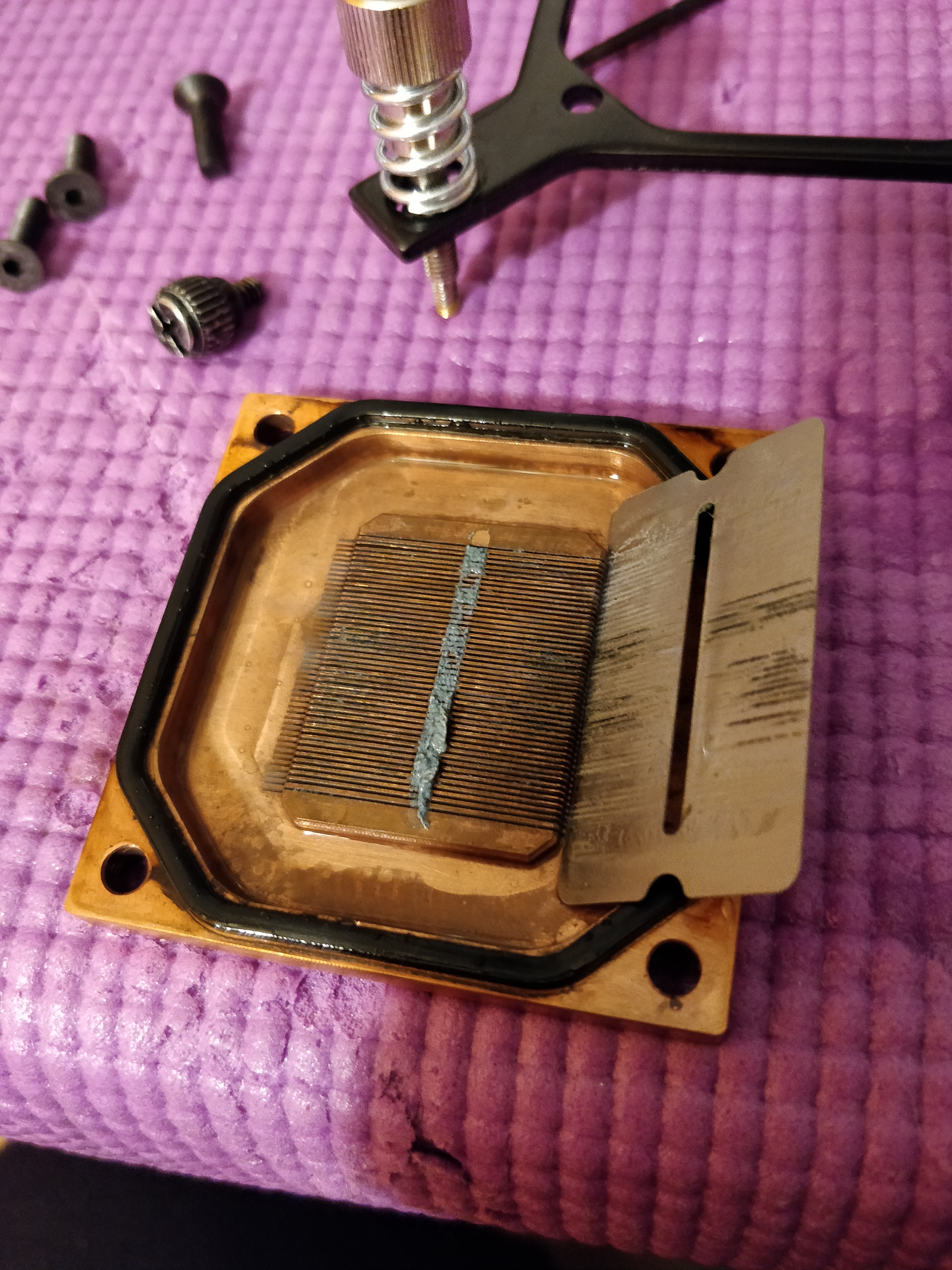

proDrivE писал(а):
У меня прозрачная крышка, все отлично видно. Единственное где может такое быть это радик или крыльчатка(их я не вижу).
Не советую думать что в современном водоблоке с разгонной пластиной будет что-то видно через крышку. Конкретно вот такое загрязнение образуется именно в этом месте и его достоверно разглядеть невозможно без разборки блока.
тот же водоблок походу
IMG_20200921_164253.jpg [ 5.12 МБ | Просмотров: 1631 ]
пятачок его свинейшества
Регистрация: 28.08.2010
k2viper подтверждаю, что оно реально не будет видно. Я бракованный прозрачный водоблок вскрывал и там такие же сопли были, при этом не видны снаружи.
