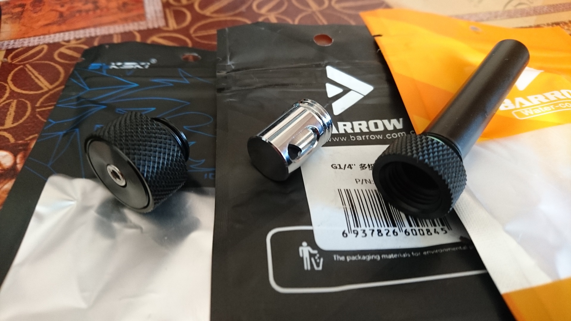

1. Поднять уровень жидкости в резервуаре на 2-3 см выше уровня трубки.
2. Убрать трубку и заменить на деталь из фото (посередине) , при условии, что трубка крепится в резервуаре резьбой G1/4.
3. Подключить вход сверху, уровень жидкости поднять выше нижнего уровня трубки.
Снимок экрана (1798).png [ 175.04 КБ | Просмотров: 460 ]
DSC_1104.JPG [ 558.08 КБ | Просмотров: 460 ]

Альфакуловские фонтанчики))
Первый вариант пробовал, результат тот же. Но тут колба маленькая, думаю попробовать заменить на 20 см, может получше будет.
Остальные два варианта думаю результата не дадут, т.к. под напором будет перемешиваться жижа и воздух, а потом все засасываться в контур.
Регистрация: 19.03.2008
Откуда: Беларусь
Ну, вам виднее)
3-тий вариант эксплуатирую около шести лет. Поверхность жидкости в резервуаре - штиль)

Регистрация: 28.05.2004
Фото: 27
ParKur писал(а):
то то я смотрю у меня в коробке от фитингов Monsoon ключ просто так валяется, да и в фитингах какие-то прорези сделаны
Держал в руках несколько брендов фитов, смотрел по интернетам еще пару когда подбирал себе, не видел с ключами и прорезями, ну Monsoon не так распространены, потому не попадались на глаза. Хорошо, буду знать, спасибо. )
Регистрация: 22.03.2021
nag77 писал(а):
Ну, вам виднее)
Наглядное видео первого старта 3-его варианта.
Убедили, попробую)
Но мне кажется у меня колба маленькая для такого напора воды...

Регистрация: 09.01.2020
Да, поэтому сильный поток в режиме "фонтанчика" завоздушивает всё и вся, поэтому тут либо избавляться от фонтана(при помощи приблуды как на фото предлагали), либо скрывать его под водой, либо брать колбу выше, завоздушивание будет, но не такое выраженное, и на совсем других значениях потока.
Есть ещё 4й вариант, чтобы и фонтанчик остался, и поток был мощный - сделать его двойным, у этих резов(если они большие) - есть ещё одна трубка, чтобы можно было пустить фонтанчик сверху. Делаем перед колбой сплиттер и поток разделяется пополам, уменьшая напор на выходе с фонтана, но итоговый поток остаётся прежним.
