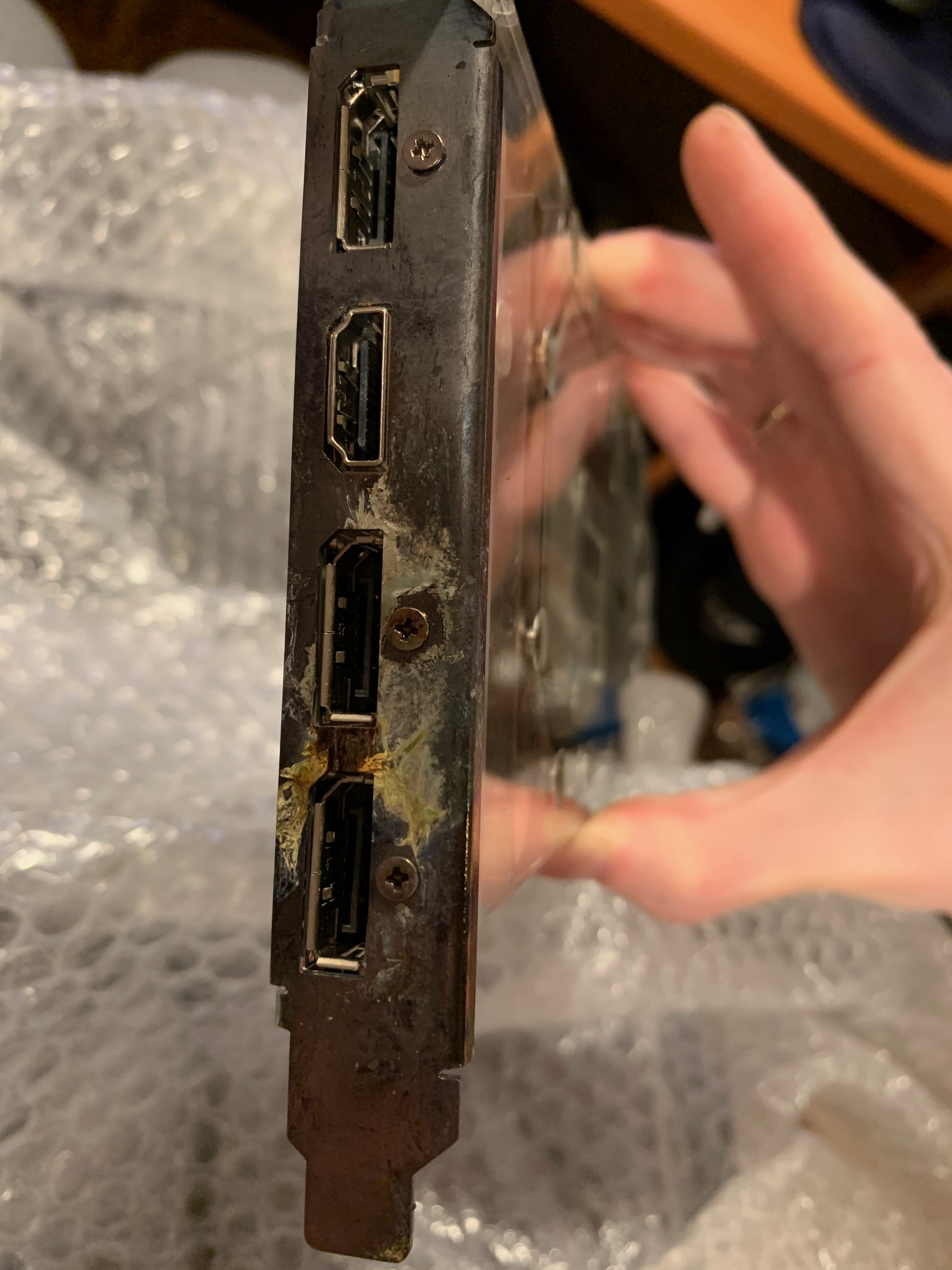

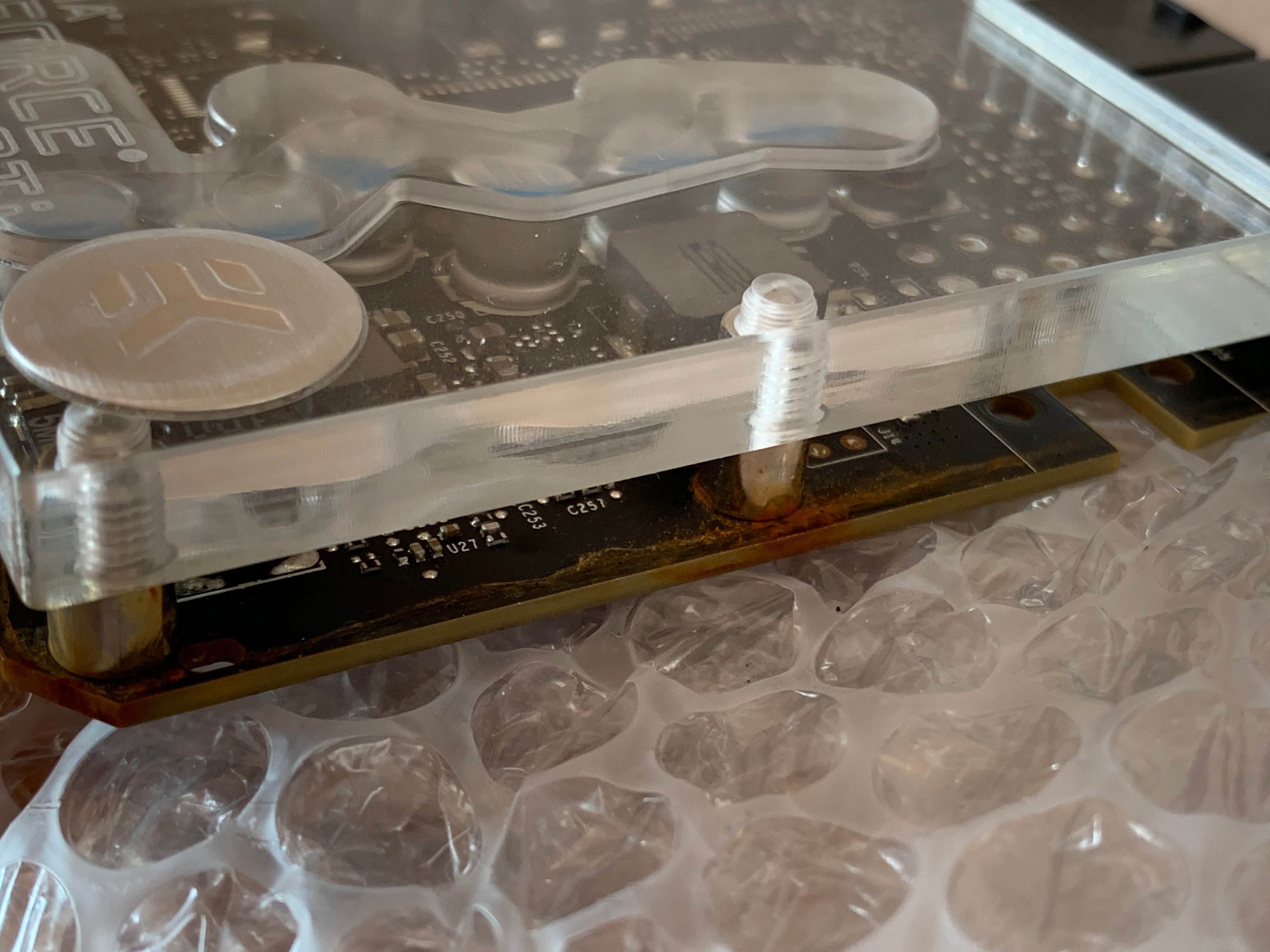

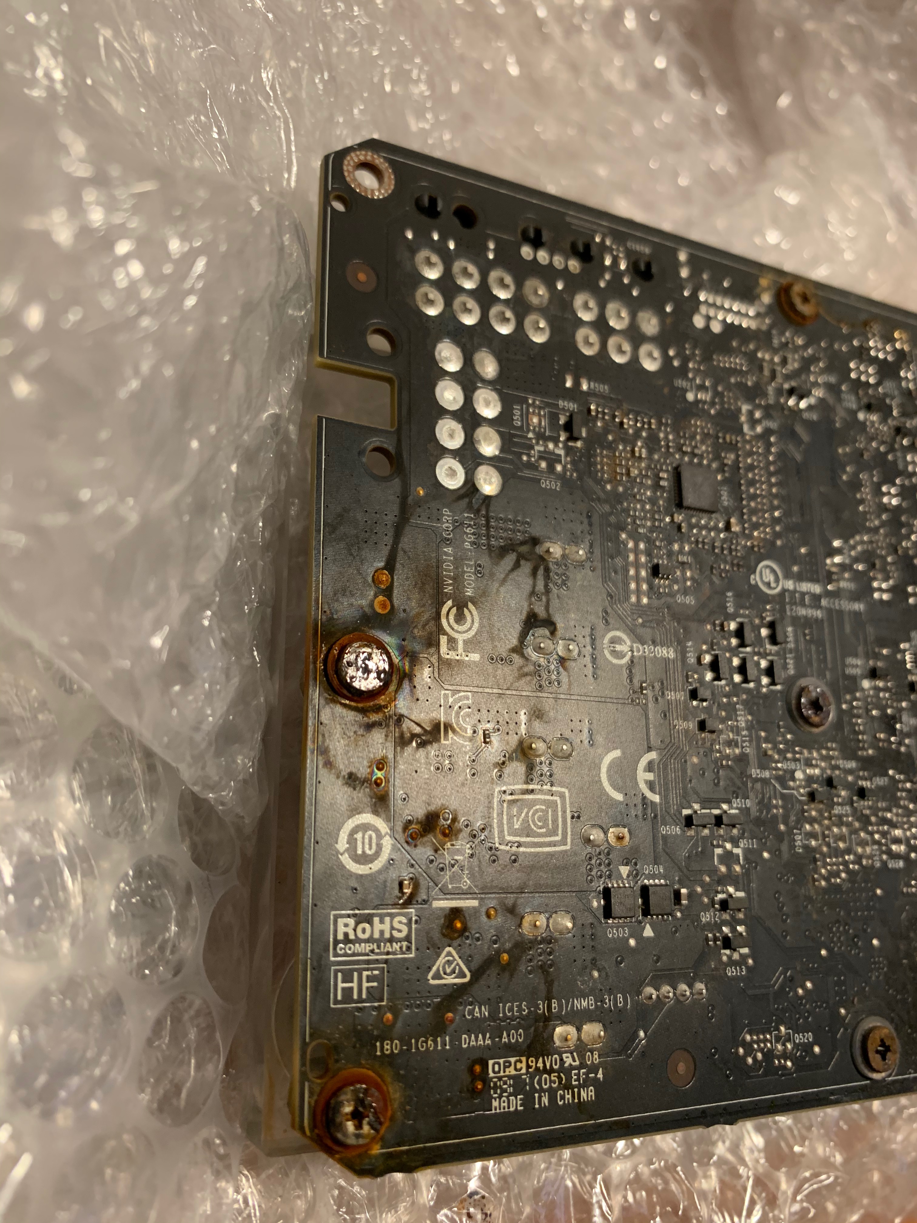

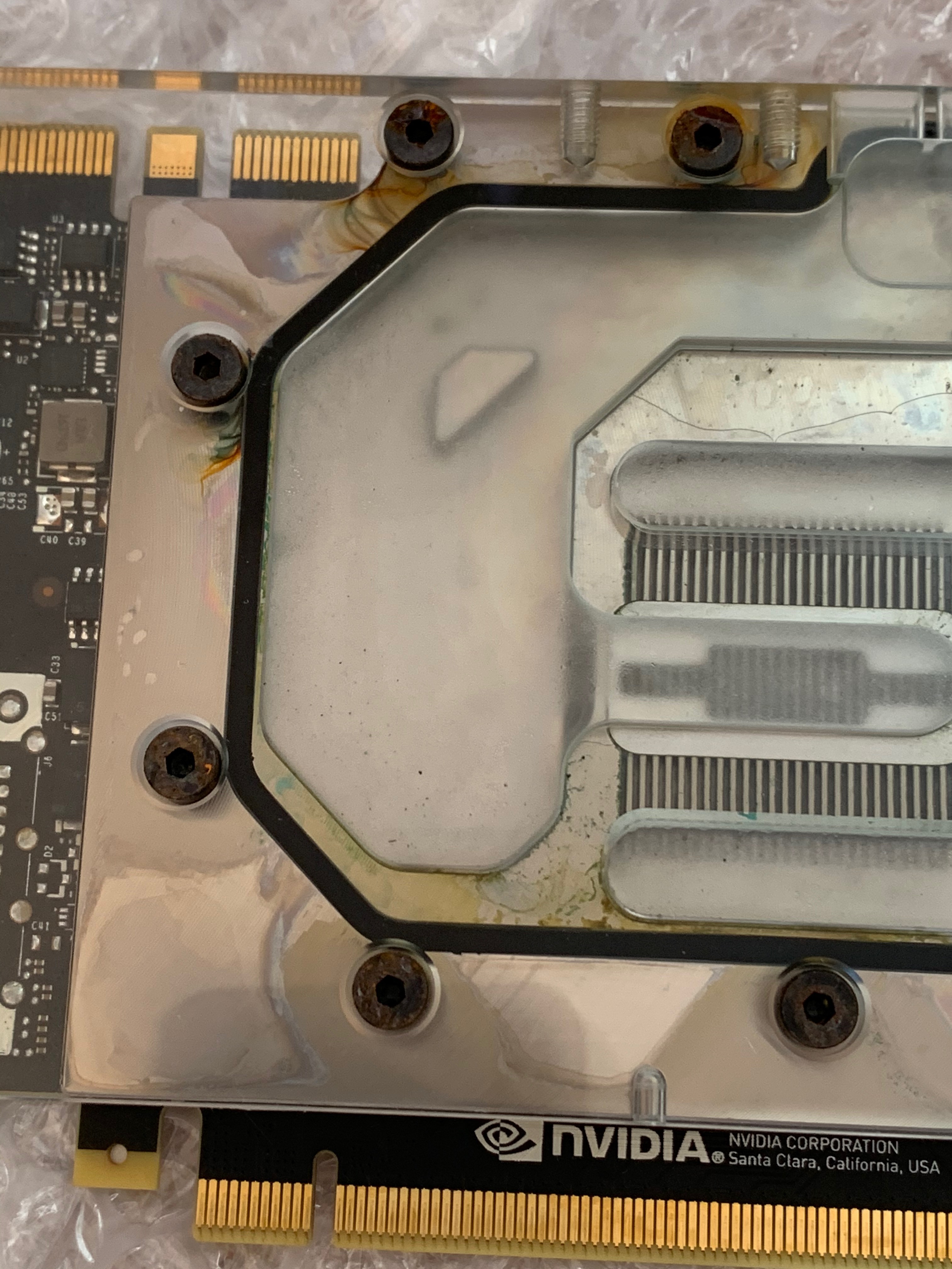

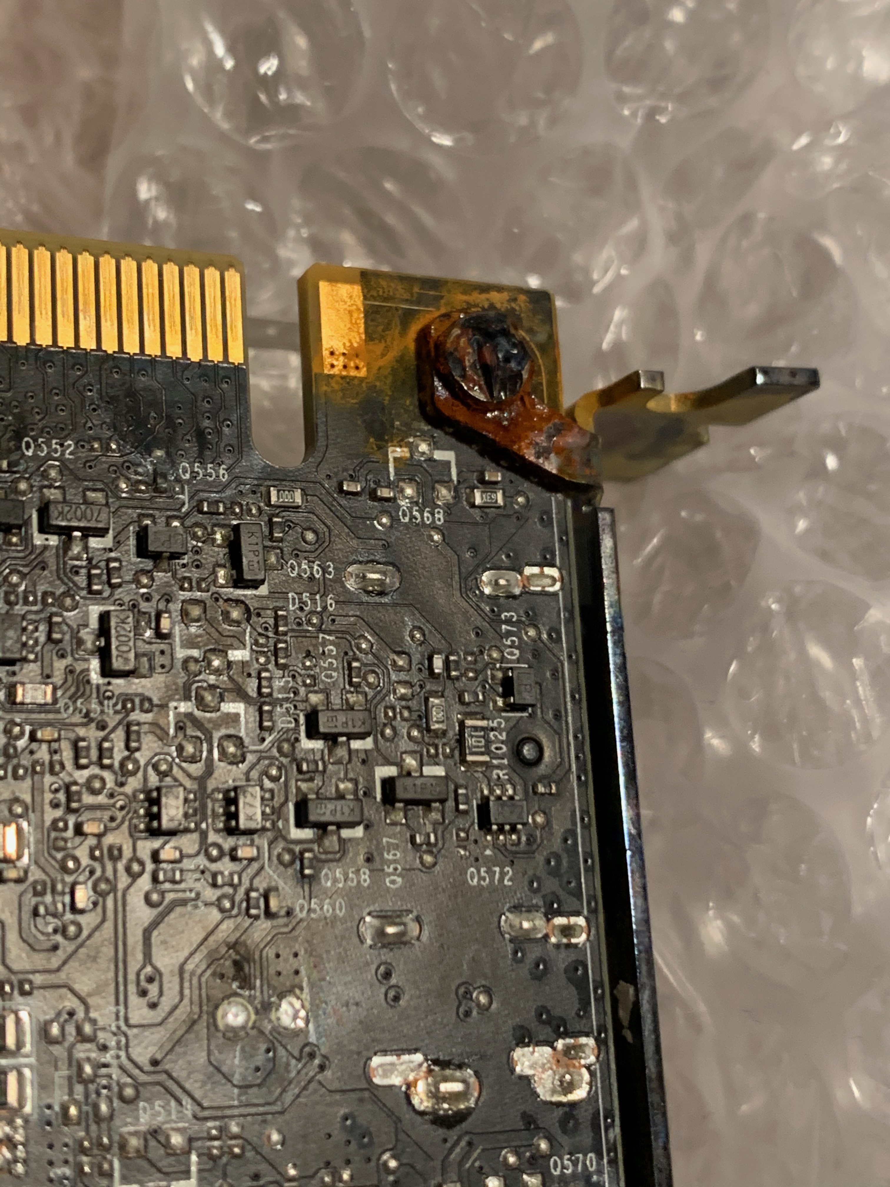

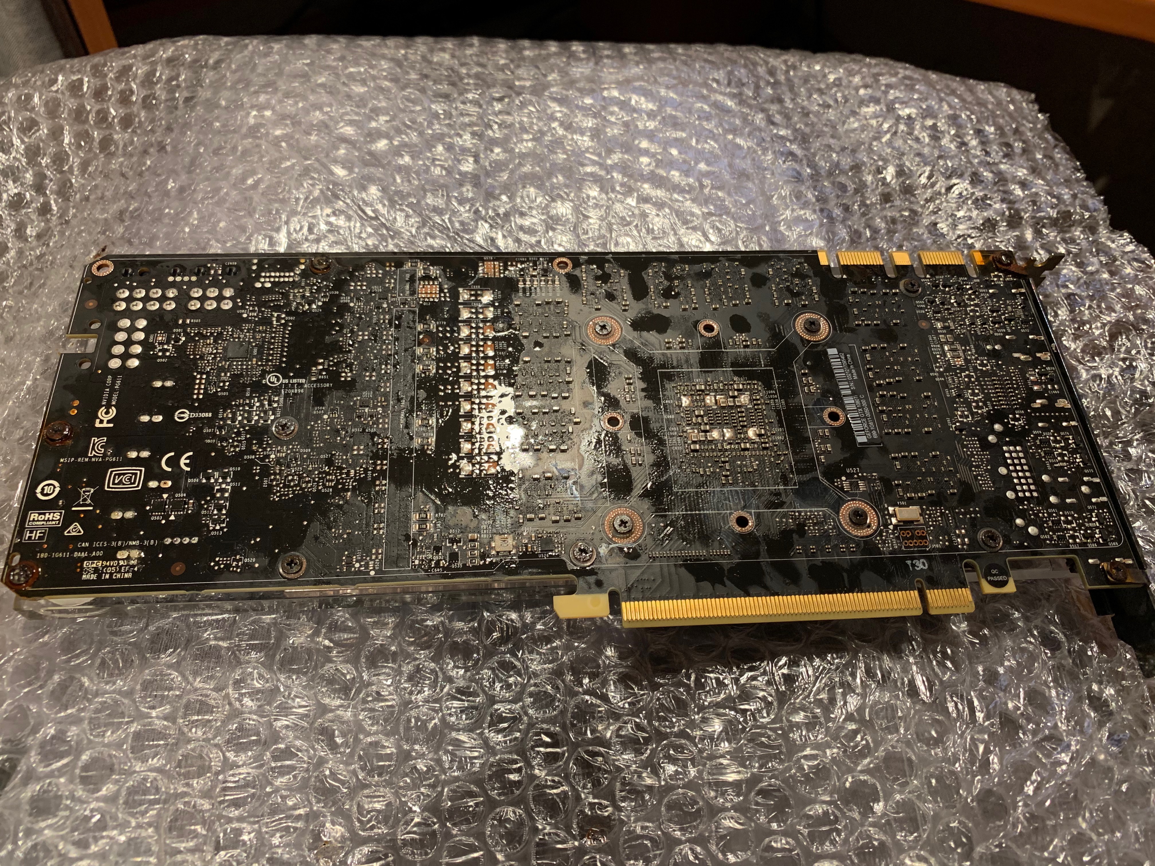

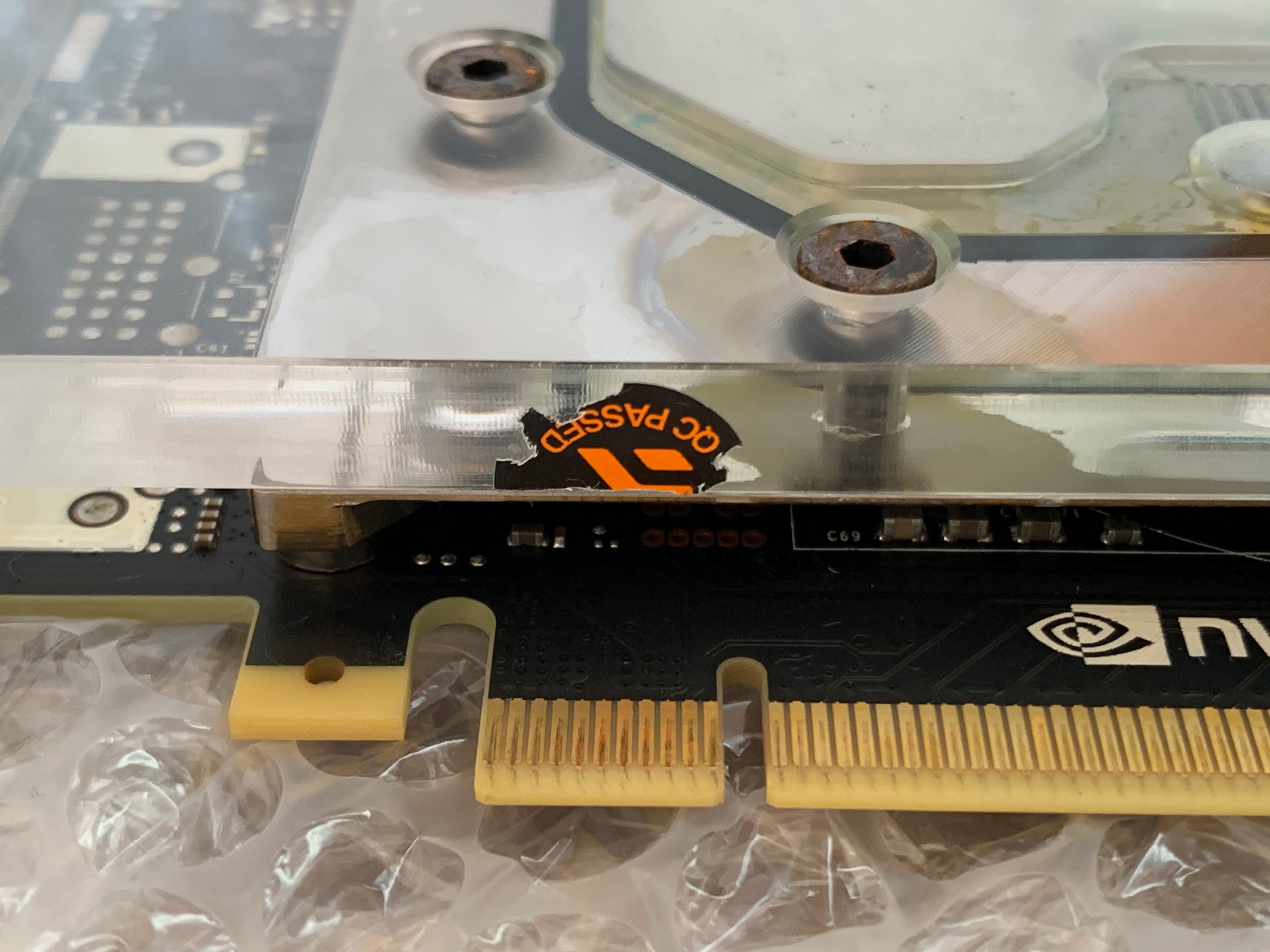

Такая проблема: приобрёл удаленно 1080ti с EK водоблоком, но видимо продавец не совсем до конца слил жижу, ну и в общем, карта мне пришла вот в таком виде:
IMG_3353.jpeg [ 3.84 МБ | Просмотров: 438 ]
IMG_3356.jpeg [ 1.49 МБ | Просмотров: 438 ]
IMG_3355.jpeg [ 2.66 МБ | Просмотров: 438 ]
Т.е. задняя сторона вся влажная была, сейчас воды подсохла и оставила после себя вот такие разводы, которые есть толи осадок залитой в контур жижи, толи ржавчина от контакта с винтами.
IMG_3360.jpeg [ 1.89 МБ | Просмотров: 438 ]
IMG_3357.jpeg [ 2.24 МБ | Просмотров: 438 ]
Разумеется, карту не включаю.
Вопрос как это всё аккуратно почистить, так чтобы ничего не попртить, и внешний вид винтов восстановить?

Tipa_Tip жесть конечно мне кажется там труп давно, и эти следы не от того что он не слил жидкость, а скорее причина продажи
ну я бы калошей мыл прям хорошим количеством и чем быстрее тем лучше (пробовал 4 или 5 спреев для чистки контактов, не понравилось остается жирная пленка) и мягкой кисточкой\щеткой, она хоть сохнет нормально и хорошо обезжиривает
водоблок обязательно проверь на герметичность перед напяливанием обратно
уз ванная еще отмывает хорошо, но где ты ее сейчас достанешь

Tipa_Tip продавец *удак, я когда продавал чистил всё, а у тебя даже внутри грязь на дорожках/гребенках (как их там назвать), ну и ржавчина за день не образуется, я бы как минимум в рис положил бы на сутки, влагу впитать, а там разбирать и пробовать спиртом оттереть

Tipa_Tip, это жесть, разбирать карту и чистить. Но что то мне подсказывает что карта лежала где-то в не отапливаемом помещении (и возможно была залита).

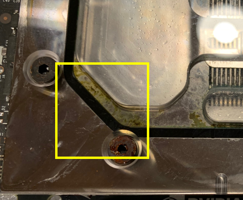

Tipa_Tip ты лицевую сторону нафоткай боковушки тоже, хочется увидеть всю картину целиком
и да лучше прям сходу снимать этот водоблок и опять фоткать, даже страшно подумать что под водоблоком
оно там из под резинки травило не хило судя по добавленному фото фронта, как я и предполагал это и являлось причиной продажи, блин таким водяным предпринимателям надо руки оторвать и этими руками по голове настучать
и объявление наверняка не бита не крашена как новая
снимай снимай вб покажи что под ним творится, если такая ржавчина пошла, думаю там уже ни рис ни гречка не спасет, только в бензин кинуть и поджечь
screenshot_11.png [ 765.6 КБ | Просмотров: 412 ]
сдается мне отсюда и травило
даже если случатся чудо и карта живая эту резинку через саппорт еквб доставать придется, оставлять ее не поменяной - нонсенс

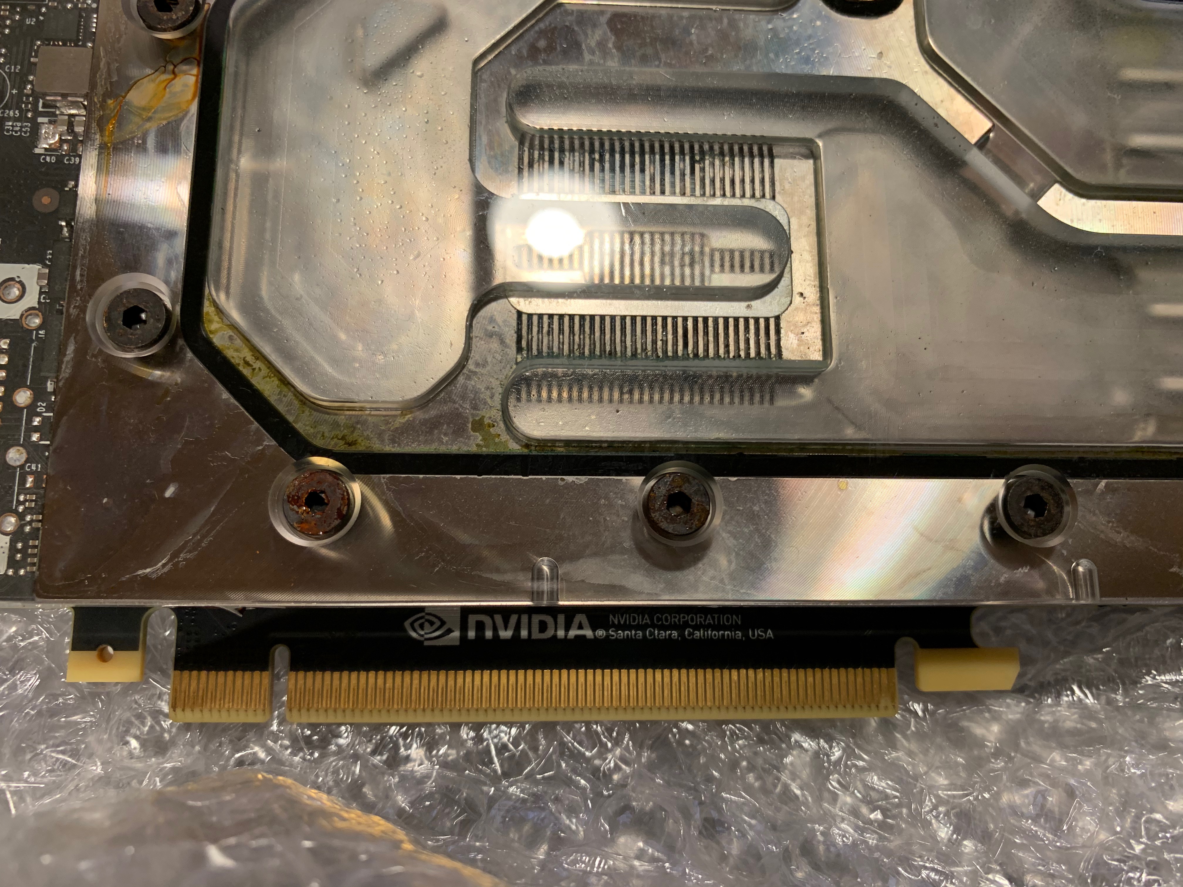

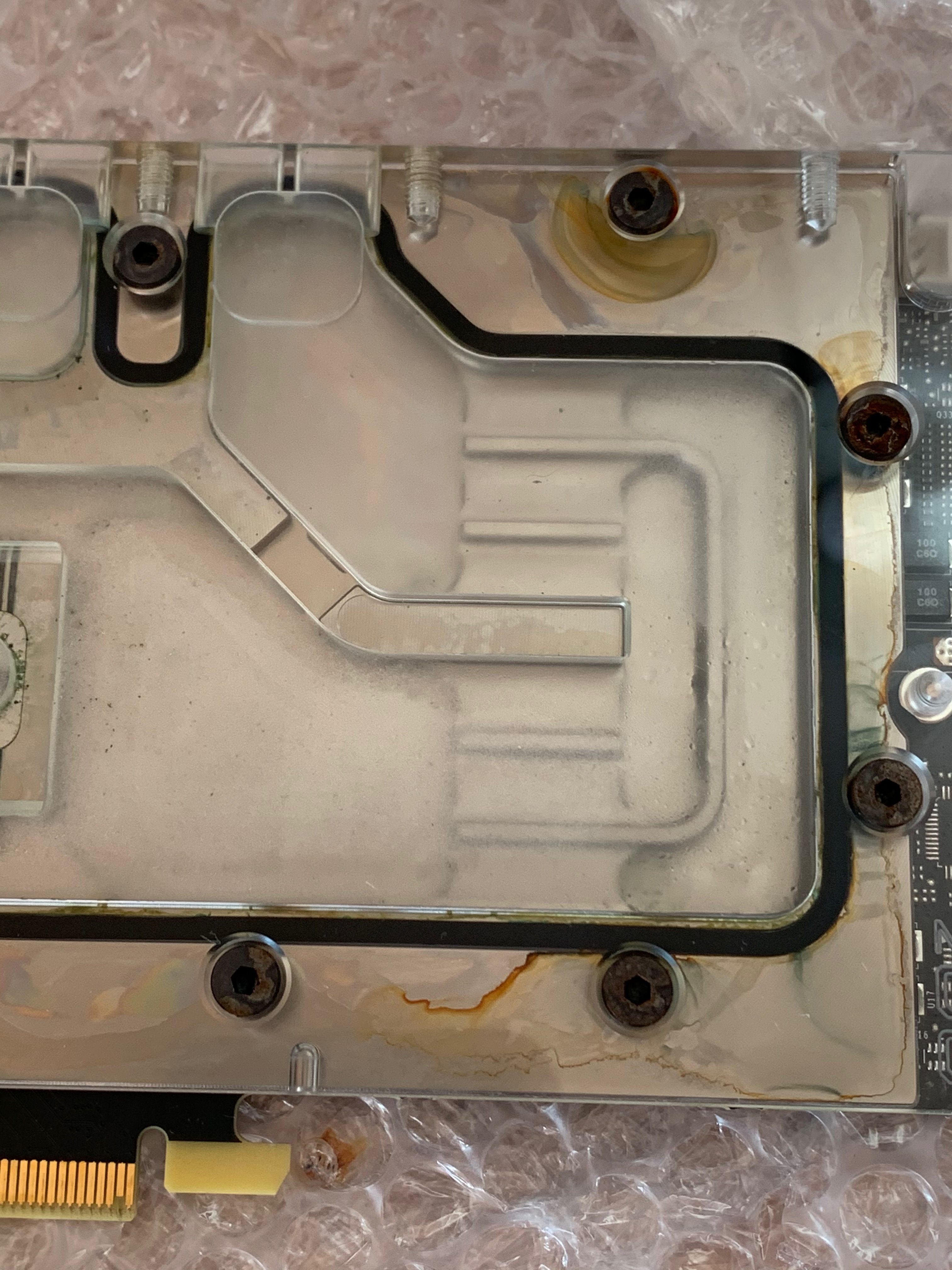

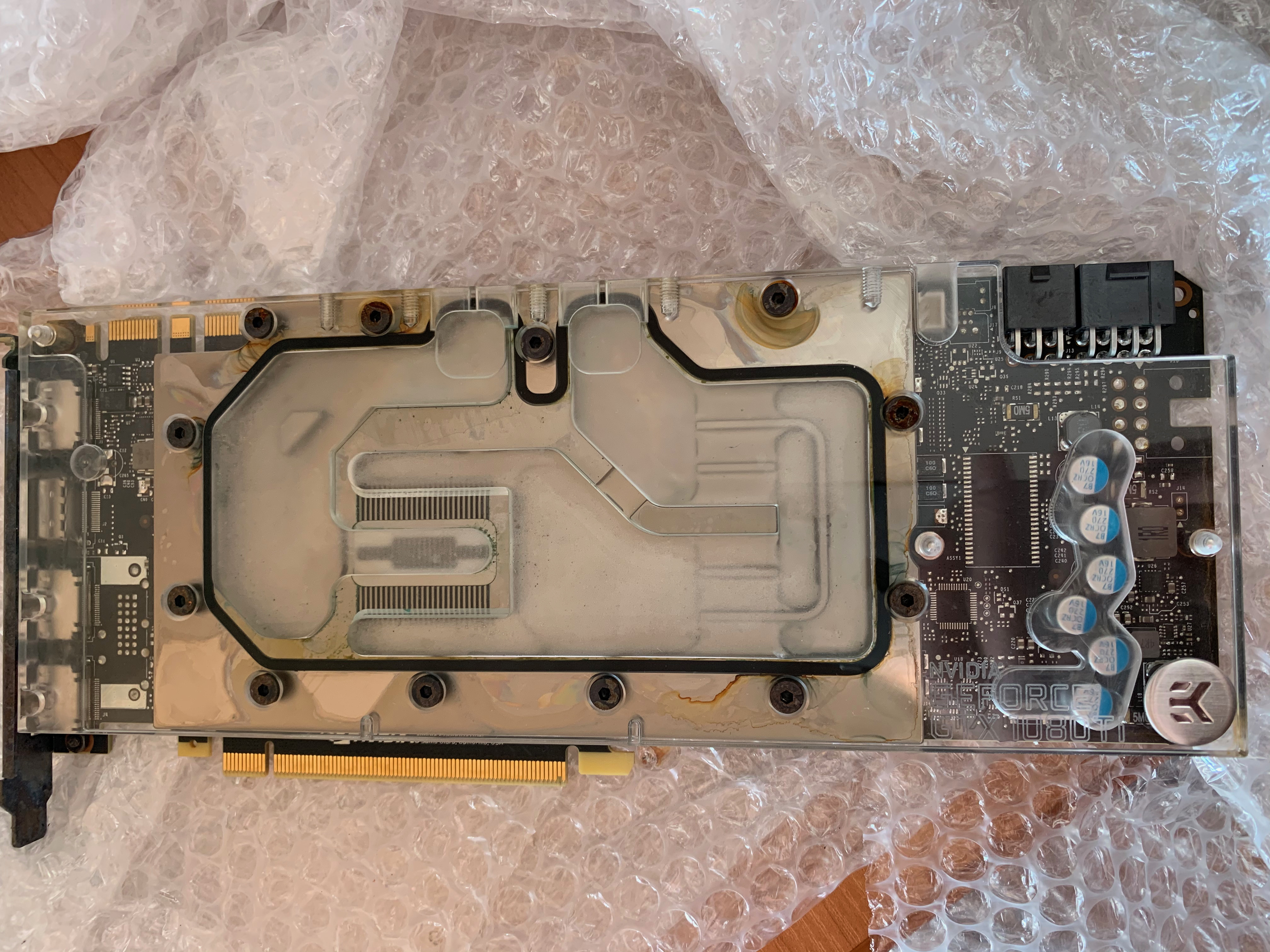

У продавца они стояли в Quad-SLI, он фото показывал. Ну то есть, крайне маловероятно, что карты хранились где-то в убитом виде. В общем, я в это пока не хочу верить :)
Просто они ещё ехали без терминалов куда фитинги вкручиваются (кстати, может есть у кого? Купил бы за умеренную цену, всё равно нужно, хоть продавец и положил большой Quad-SLI терминал) и скрученные в пупырчатую плёнку, соответственно вода даже если и не вытекала, то испарялась через эти два отверстия, ну и вот результат:

Сейчас буду снимать водоблок, а затем и его разбирать, прочищать.
Одновременно с этим надо думать чем убирать налёт с задней части, он меня беспокоит больше. bomber91, ты посоветовал калошу, простите моё незнание, что есть сие?

такие вещи разве не чистятся WD40 ? ржавчину удаляет, контакты чистит, ток не проводит, со временем высыхает...

Tipa_Tip ну атлон дело говорит, если пути назад нет, калоша очищенный бензин, у нас я заменяю ее бензином для zippo

antoxa48 на контактах разводов не видно я вот такой плату заливал, сохнет долго и оставляет плёнку
IMG_20210330_095255.jpg [ 5.19 МБ | Просмотров: 554 ]
Зиппо намного круче справился, и в каждом ларьке имеется

Есть керосин
IMG_3368.jpeg [ 2.33 МБ | Просмотров: 549 ]
или сходить именно за зиппо?
Регистрация: 20.02.2008
Tipa_Tip керосином не пробовал советовать не буду, а вот Зиппо отмыл жир весь с потекших термопрокладок, ну по крайней мере моя 3090 ещё жива от этих купаний
