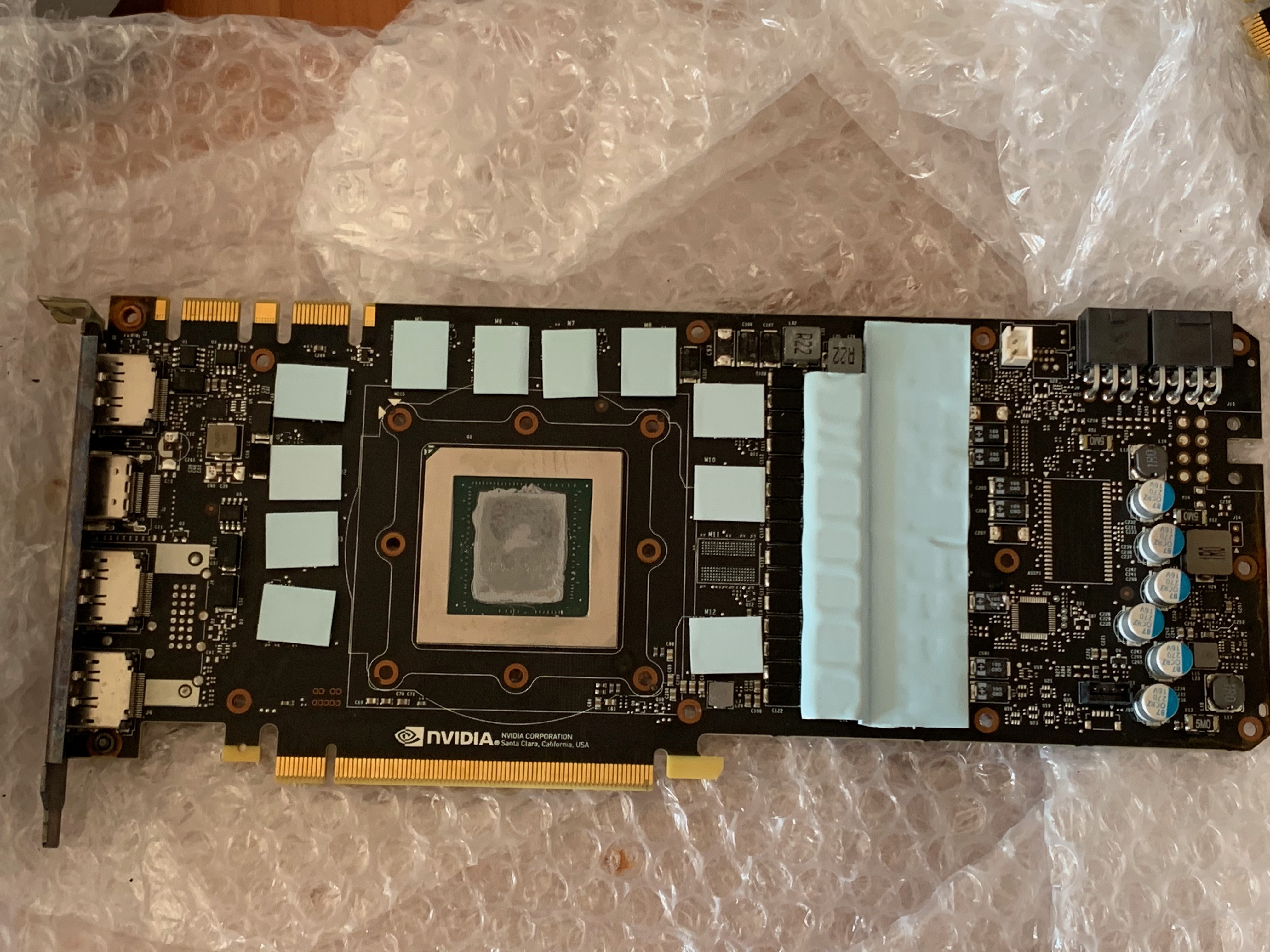

Под блоком всё хорошо.
IMG_3369.jpeg [ 1.92 МБ | Просмотров: 595 ]
Регистрация: 18.07.2008
Откуда: Russia
Фото: 6
Карта-то рабочая ?
Стартани ее для начала и потом уже колдуй на водоблоком.

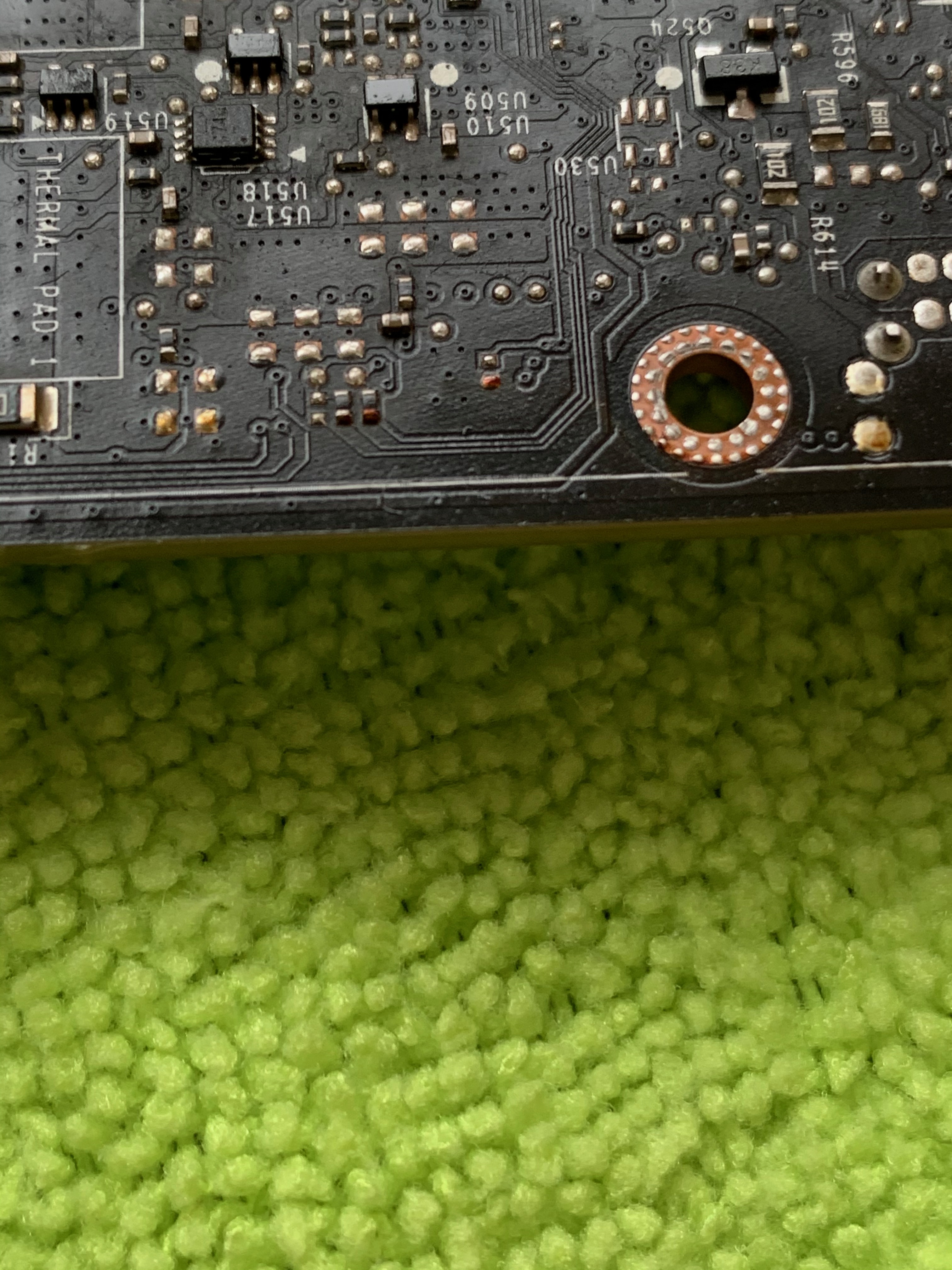

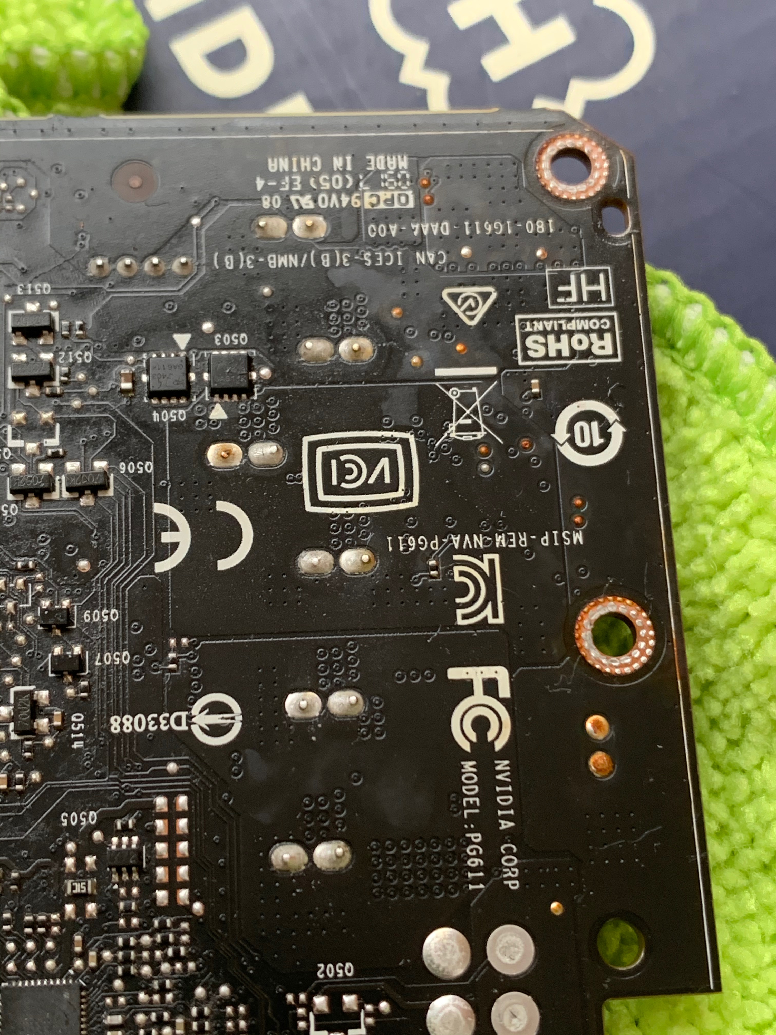

Пока конечно ничего не стратовал. Обработал калошей бэк, вся гадость (видимая?) ушла. Из того, что вижу, у одного SMD элемента ржавый один вывод и контакты некоторые тоже характерного цвета:
IMG_3377.jpeg [ 1.93 МБ | Просмотров: 457 ]
IMG_3378.jpeg [ 2.05 МБ | Просмотров: 457 ]
Наверное, стоит их по новой пропаять. Во избежание. В Москве это не должно быть проблемой.
