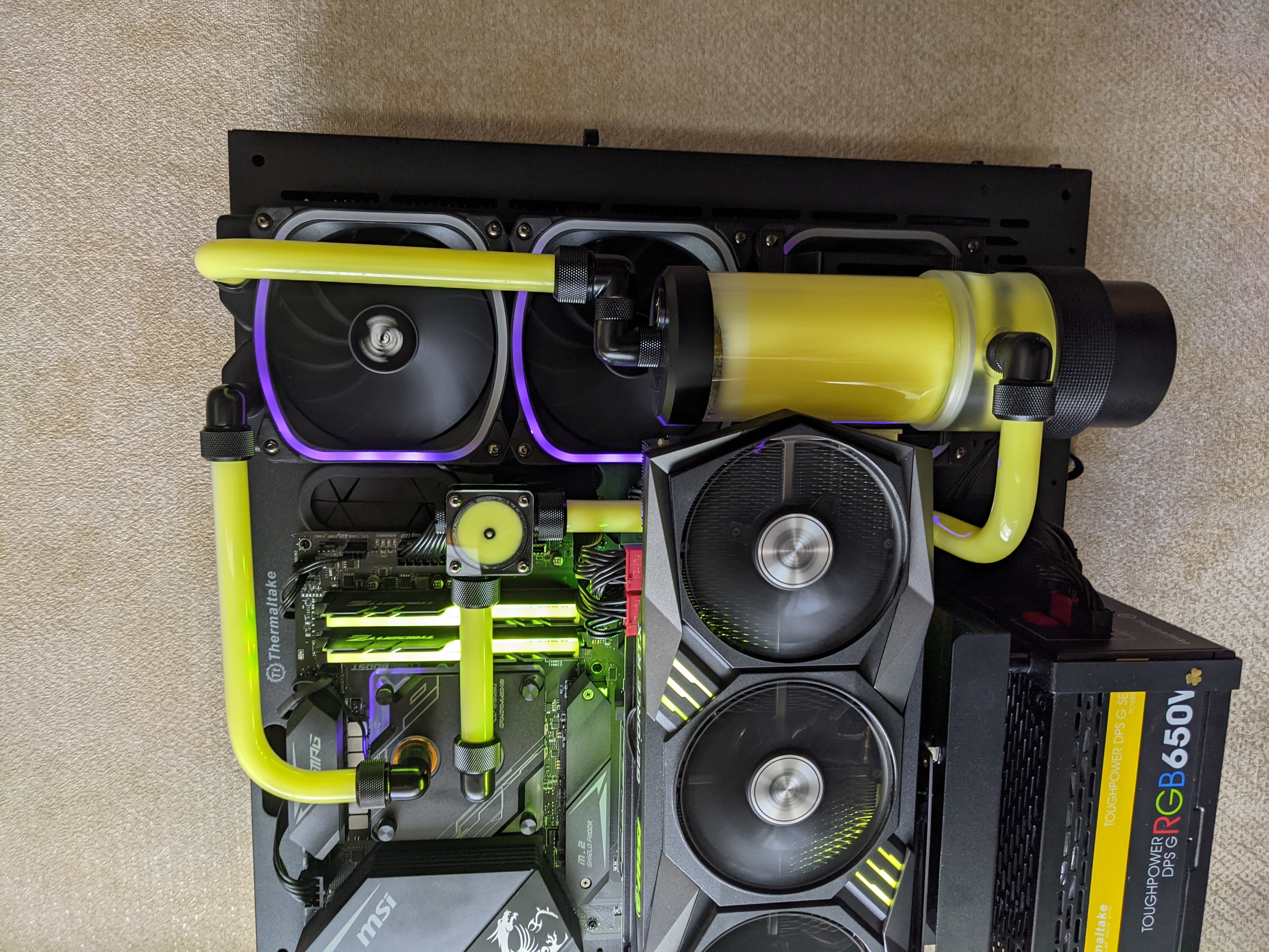

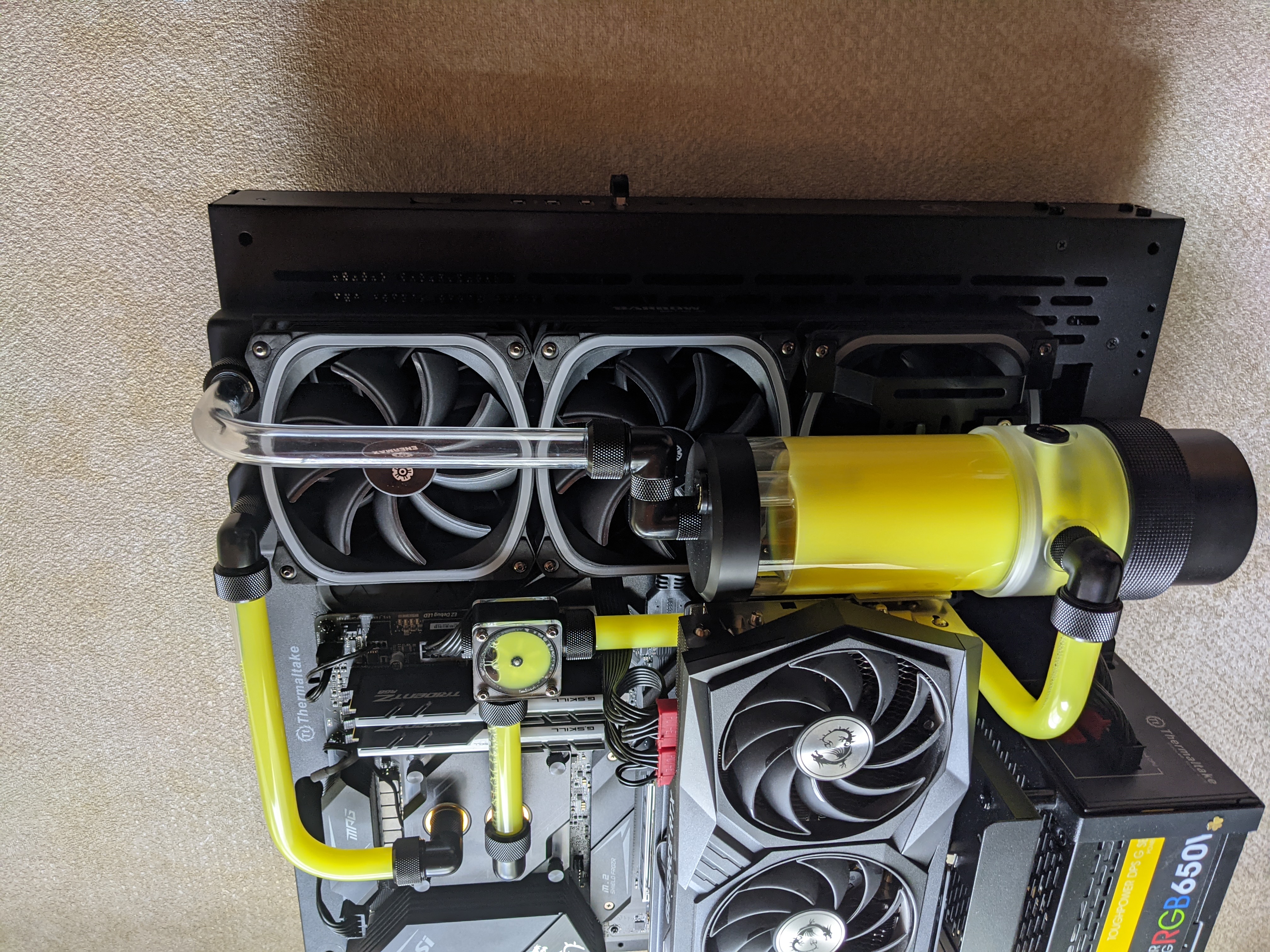

Вчера наконец собрал систему.
При заполнении включал/выключал, подливал.
Заполнил резервуар на 3/4 что бы смотреть как течет жидкость, но после выключения компа жидкость уходит в радиатор и часть трубок пустая.
1. Можно ли заполнить контур полностью? Или это нормально?
2. Пена через какое время уходит?
3. Какие обороты помпы SPG40A-X лучше выставить (сейчас на 30%)

Регистрация: 19.03.2008
Откуда: Беларусь
crius писал(а):
Или это нормально?
Завтворной трубки в резервуаре нет? Тогда пена будет постоянно.
Регистрация: 13.11.2016
Откуда: Мск
Нет, весь контур перед вами.

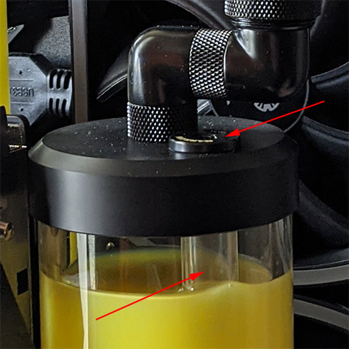

Регистрация: 26.08.2012
Откуда: Мурманск
Фото: 619
nag77
она там есть, только вход идет с центрального отверстия, а затворная (справа) - закрыта заглушкой :D
Добавлено спустя 2 минуты 19 секунд:
crius писал(а):
Нет
...а это что?
Untitled-1.jpg [ 71.84 КБ | Просмотров: 649 ]
Откуда: Мск
Я не знал как называется))))
Так что делать то?!
И главное с пустотой в трубке!
Откуда: Беларусь
crius писал(а):
Так что делать то?!
Затворную трубку перенести на ввод.
Откуда: Мск
Т.е. что бы через нее затекало в резервуар?
Это для избавления от пены или для заполнения пустоты?!
И как это сделать если уже все подогнано...
Откуда: Беларусь
crius
На все вопросы ответ да.
Откуда: Мск
nag77
А просто долить каким-то образом нельзя?!
Разве пузырьки не растворяться постепенно?
Я столько времени на сборку и подгонку потратил. Этот корпус тягать то еще удовольствие.
И если допустим поменяю местами дальше как доливать?
Откуда: Беларусь
Выше нижнего уровня трубки.
Добавлено спустя 4 минуты 44 секунды:
Ничего переподгонять не нужно. Нужно просто перекрутить разгонную трубку в центральное отверстие. То есть отсоединить трубку от ввода , снять крышку реза и вернуть разгонную в центр.
