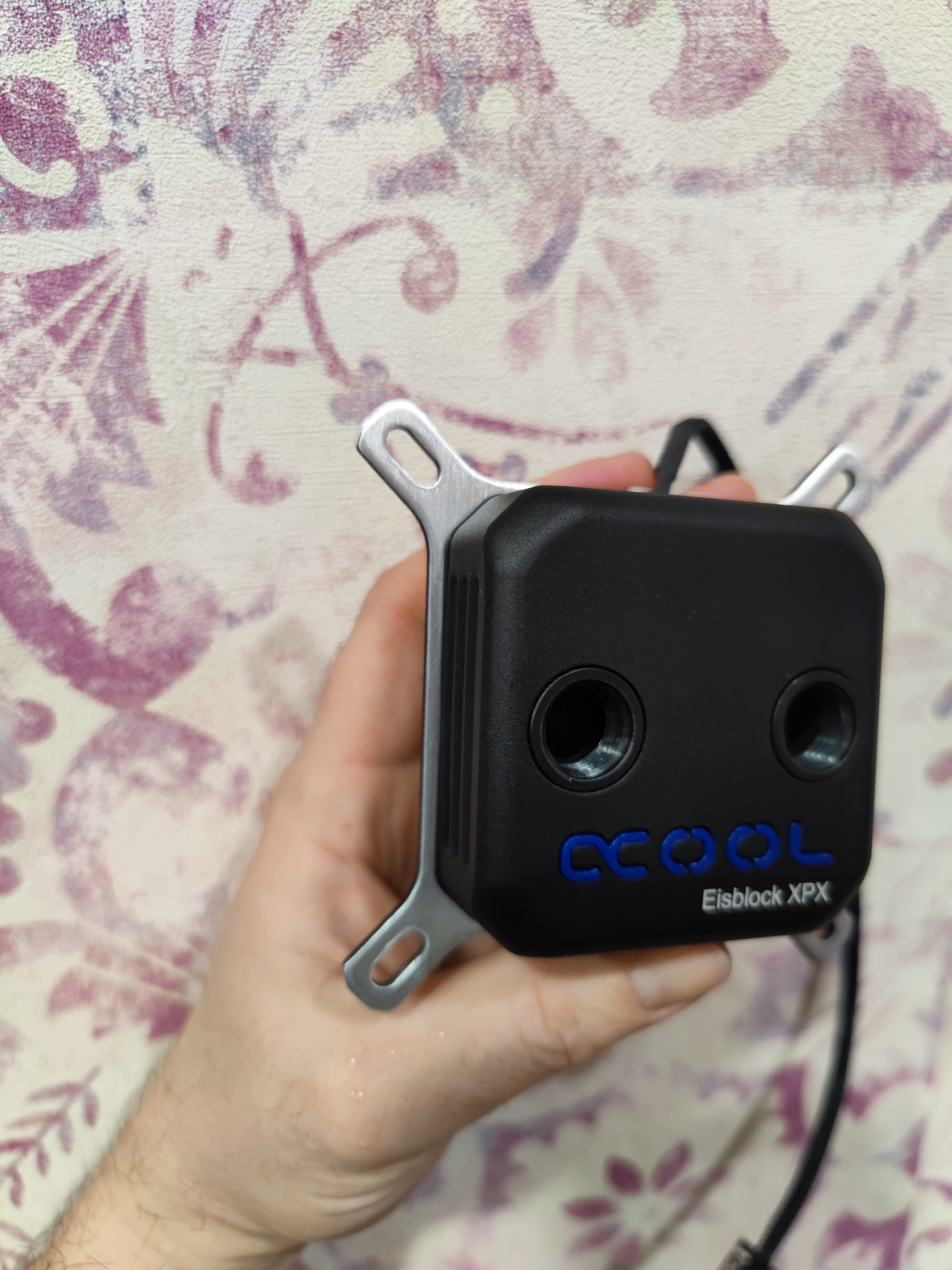

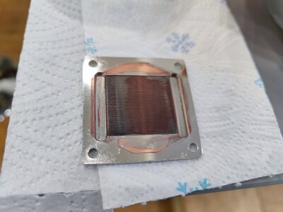

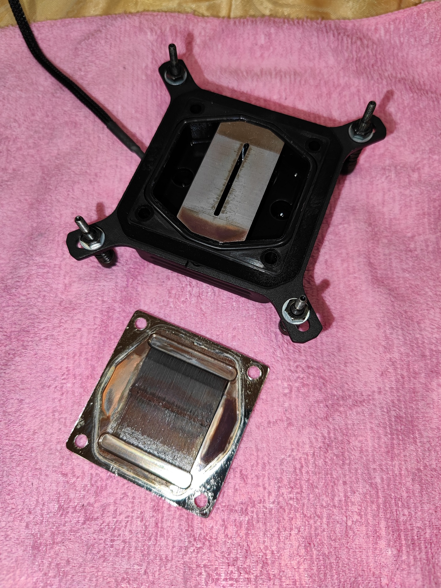

Готовлю свой XPX к работе с 13700к.
После недолгой работы в составе Hurricane copper 360 (в комплекте идет черный ХРХ, а жаль :D ), да на родной жиже, никель внутри пооблезал, медь поокислялась. Вообще, СКС жижа от альфы - полный шлак с т.з. подавления коррозии, а никелировка - говно, слезает от потока даже.
+ Проблема данного водоблока внутри - наличие распределительной пластины из нержи, которая контактно в момент окисляет любой металл.
В общем, после месяцев (наверное, 3, не помню точно. Залез по причине вымывания пластификатора из родных шлангов родной жижей :D ) работы стало вот так:
аж до бурого в месте контакта с нержей
corrosion.jpg [ 1.21 МБ | Просмотров: 672 ]

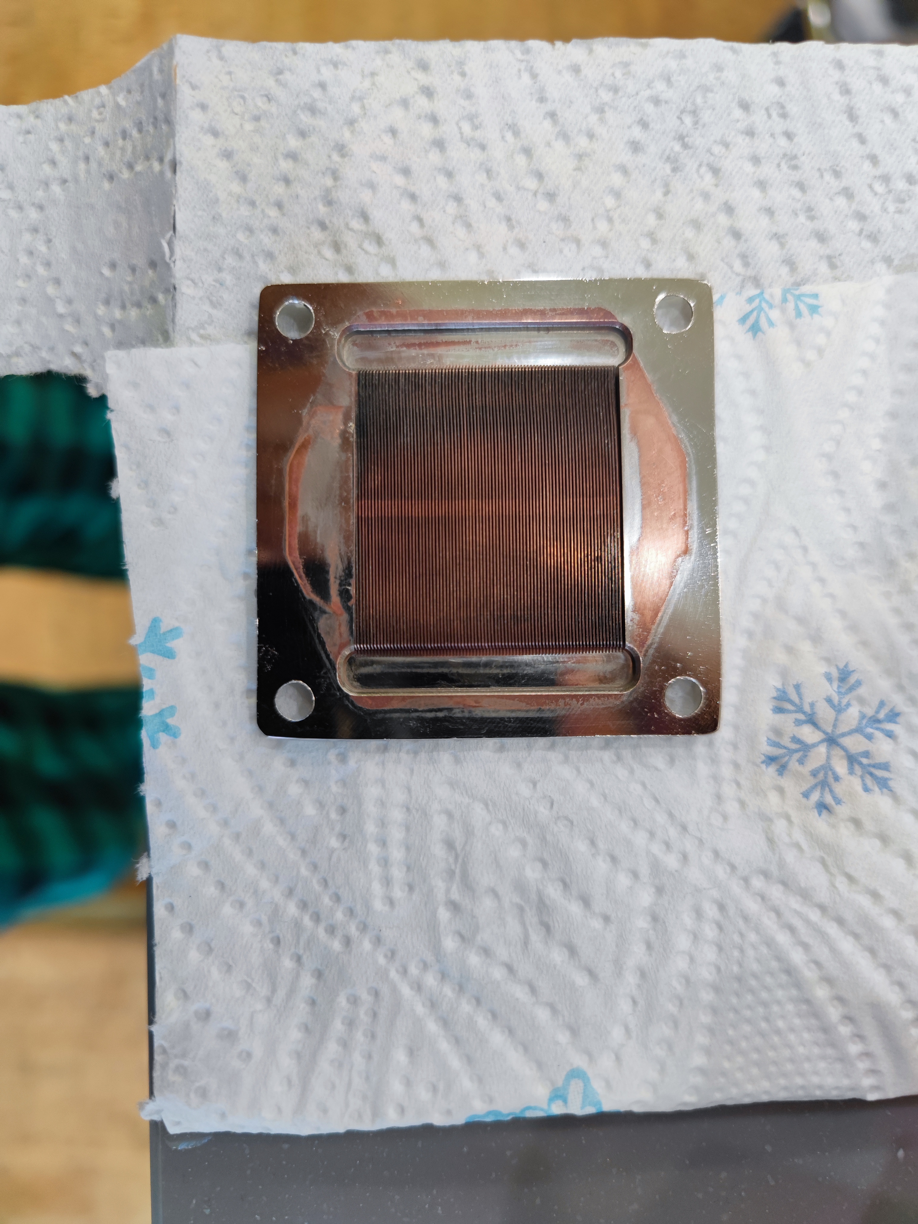

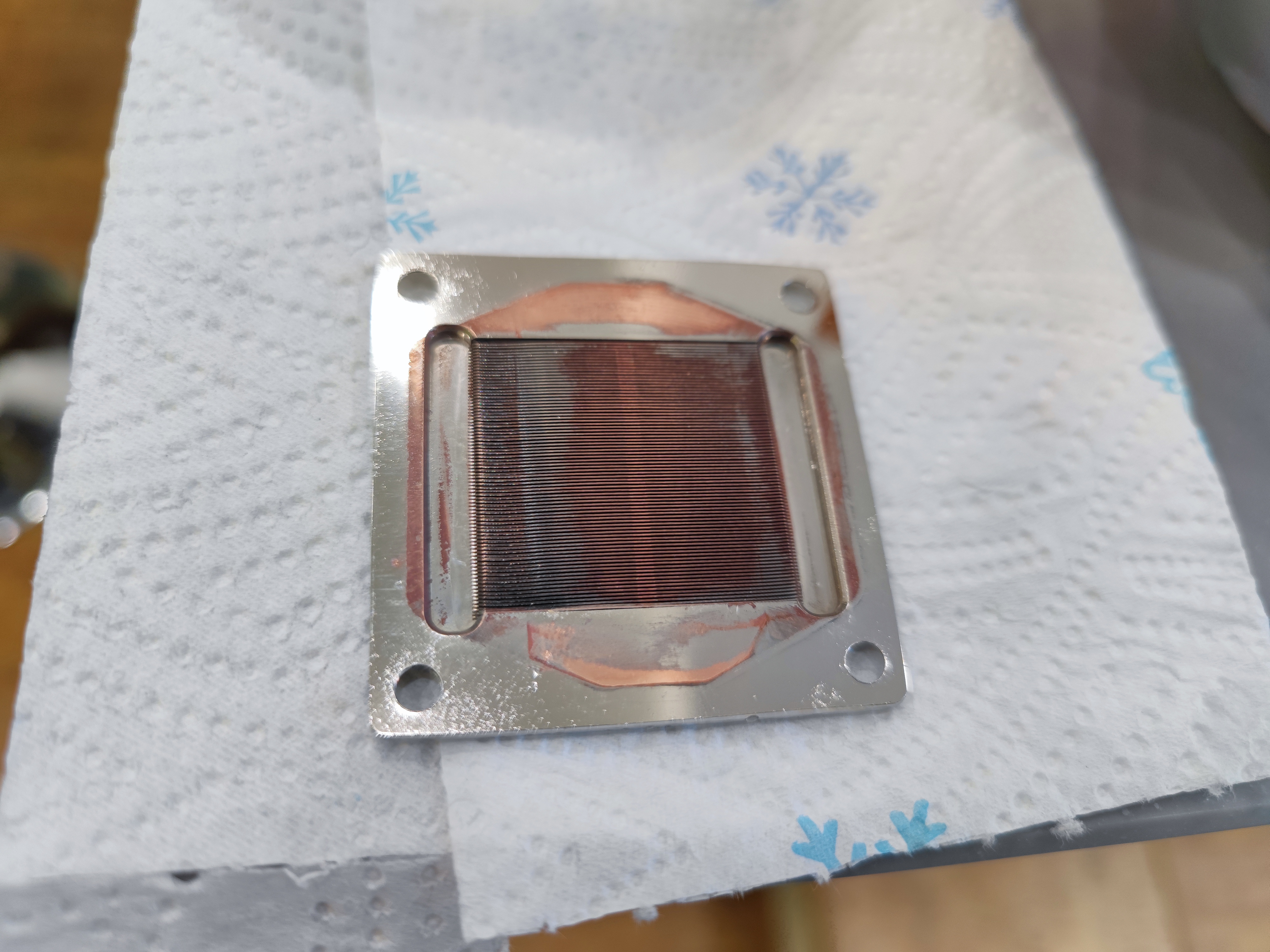

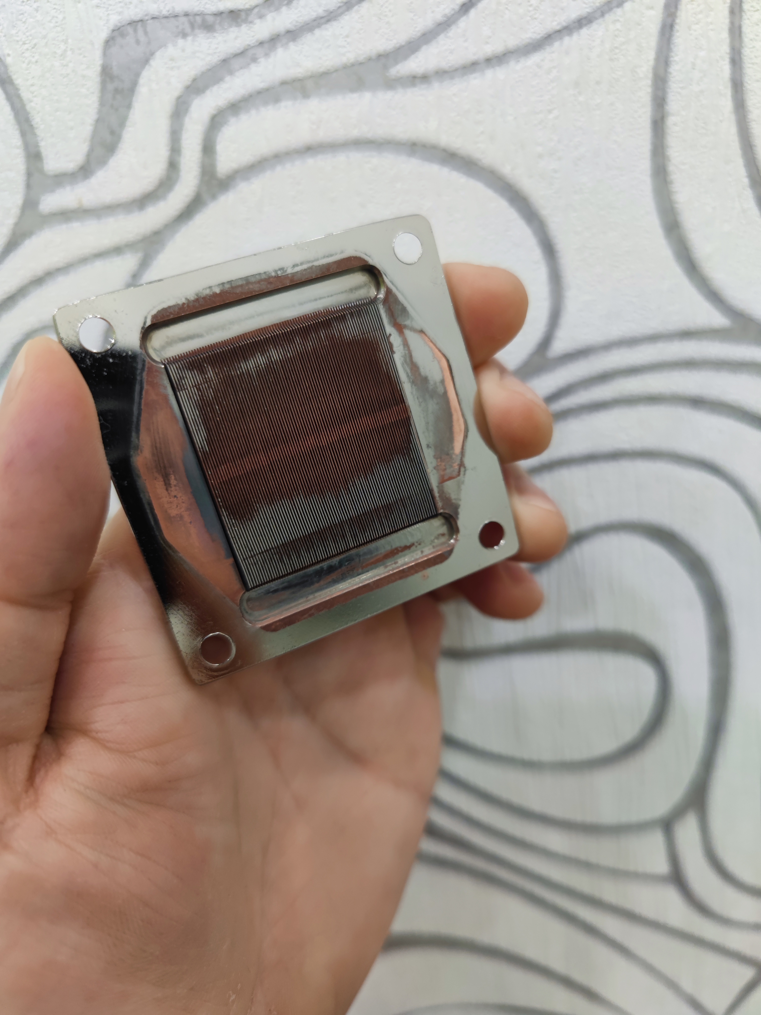

Поскольку это дело надо убрать, заранее и занялся.
2000 шкуркой + пастой флитц "полирнул" фины сверху и с боков. Алзов приводил жуткие микрофото финов на ХРХ. У меня чуть получше в этом плане, но качество - на четыре максимум. Но у меня лично претензии и к Хиткиллеру 4, так что...
Причем шкурка никель не особо-то и берет - тут, видимо, работала адская смесь нержа+никель+говножижа.
Потом обработка уксус+соль, от чего медь стала светлой, какой и должна быть, и фины внутри, и облезание с выходных краев.
Промывка+продувка.
тут видно, что неравномерно слез никель с финов - в одну сторону поток явно сильнее шел, хотя довольно хитрожопое внутреннее устройство блока должно этому препятствовать

нутрянка с подвыветртом
На моем блоке на усилителе потока еще и зазубринка есть, не смертельно, но с Д5 на 5 скорости там поток - жесть какой.
в центре вставка - на ней отростки, вот на одном из них зазубринка у меня
К тому же, настоящая немецкая распределительная пластина моего блока с одной стороны имела заусенец от штамповки центральной щели на половину её длины. Возможно, этот торчащий бортик и давал неравномерное распределение потока в стороны от инжекторной щели.
Спилил, полирнул.
Ввиду того, что финиш материнки серебристый, то черный унылый блок смотрится ну, так себе.
Решил чуть взбодрить вид шкуркой :lol:
Не крышки (они сменные), а рамки крепления. С одной стороны "брашировал" до металла.
Мне нравится:
brushed X.jpg [ 2.8 МБ | Просмотров: 672 ]
на крохе.
67489
Винты закрываются черными шапочками на всю длину. Будет норм, люблю контраст.
Еще бы сделать окантовочку на крышке, но это уже лень было делать :D
На этом доза рукоблудия и графомании от меня подошла к концу, я доволен :lol:
