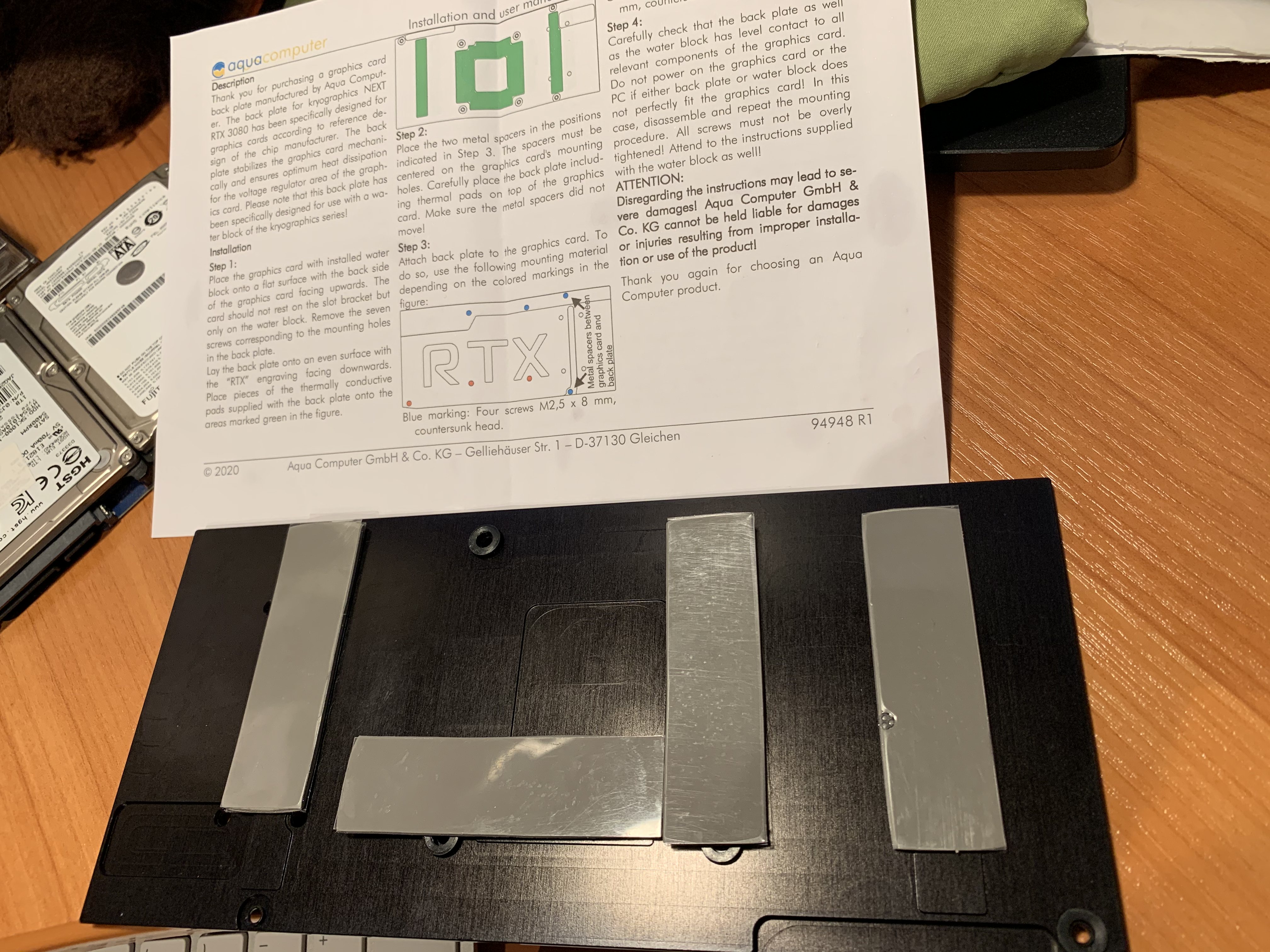

Насчет того, что прокладки вырезаны комплектные, что-то не согласен:
IMG_3130.jpg [ 1.68 МБ | Просмотров: 481 ]

Tipa_Tip у меня на стрикс фигурные были как на мануале у тебя нарисованы, думал они всем так стараются
Регистрация: 14.12.2006
bomber91 у них пассивные бэки на референсы 3080 и 3090 разными позициями идут, хотя на стриксы и на удлиненные одной и той же.
Регистрация: 20.02.2008
Tipa_Tip не имхо не забивай голову. хотя тебе как конечному пользователю виднее
bomber91 угу, уже кромсаю эти комплектные.

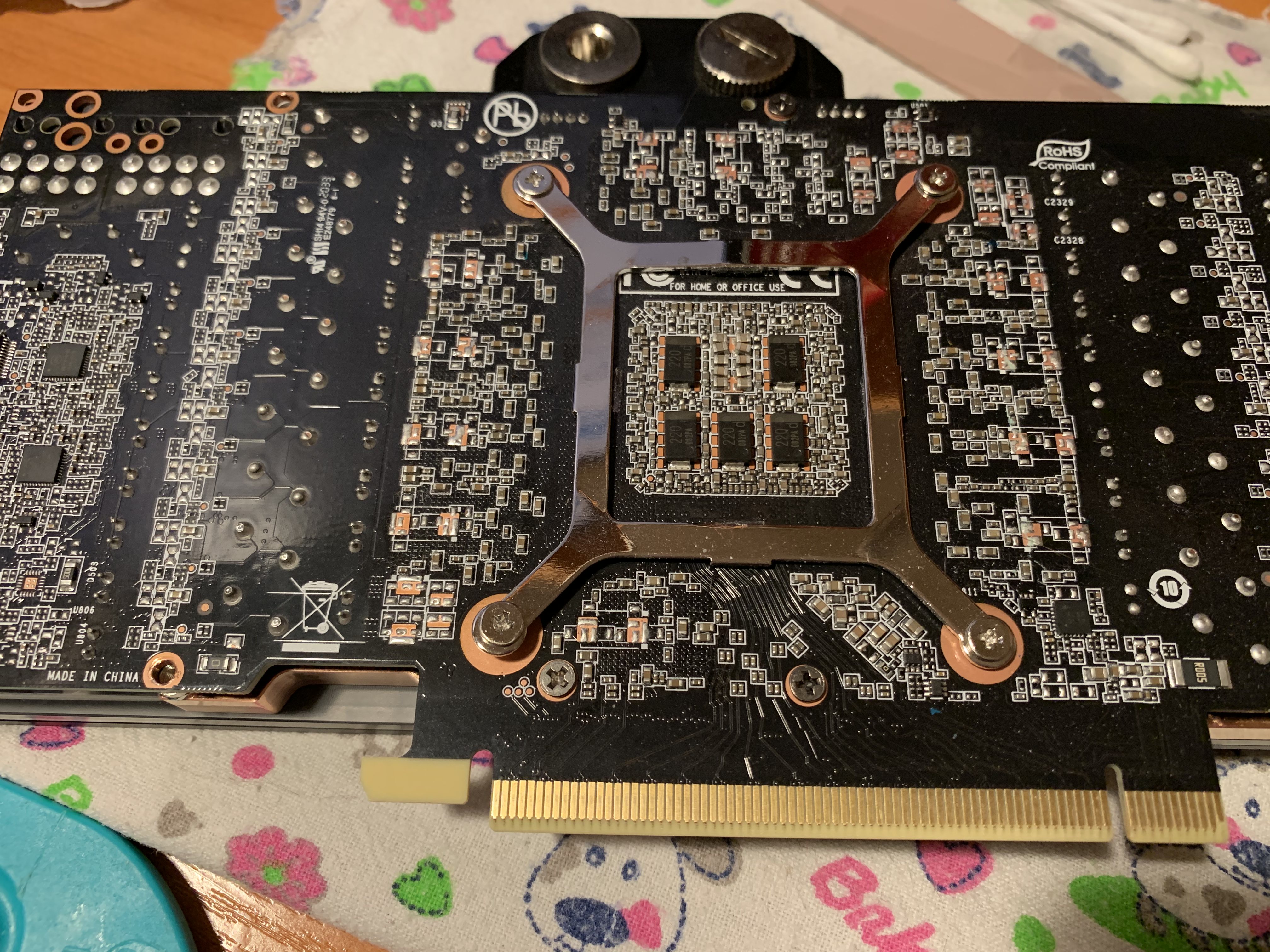

Сейчас ставлю бекплейт на палитовский реф.
Что-то не понял — мне вот эту прямоугольную планку надо убирать, или оставлять её под бекплейтом?

Tipa_Tip писал(а):
Что-то не понял
Так а как с ней установить бэк? ) Это невозможно же. Снимать конечно крестовину )
Подумалось, а кто будет прижимать чип, если крестовина убирается, она же за счёт изогнутости своей прижимает.
А как вы решили установить бэк на эту крестовину сверху? Она ж мешать будет )
Прижим блока к чипу будет через бэк винтами. Аква блок?

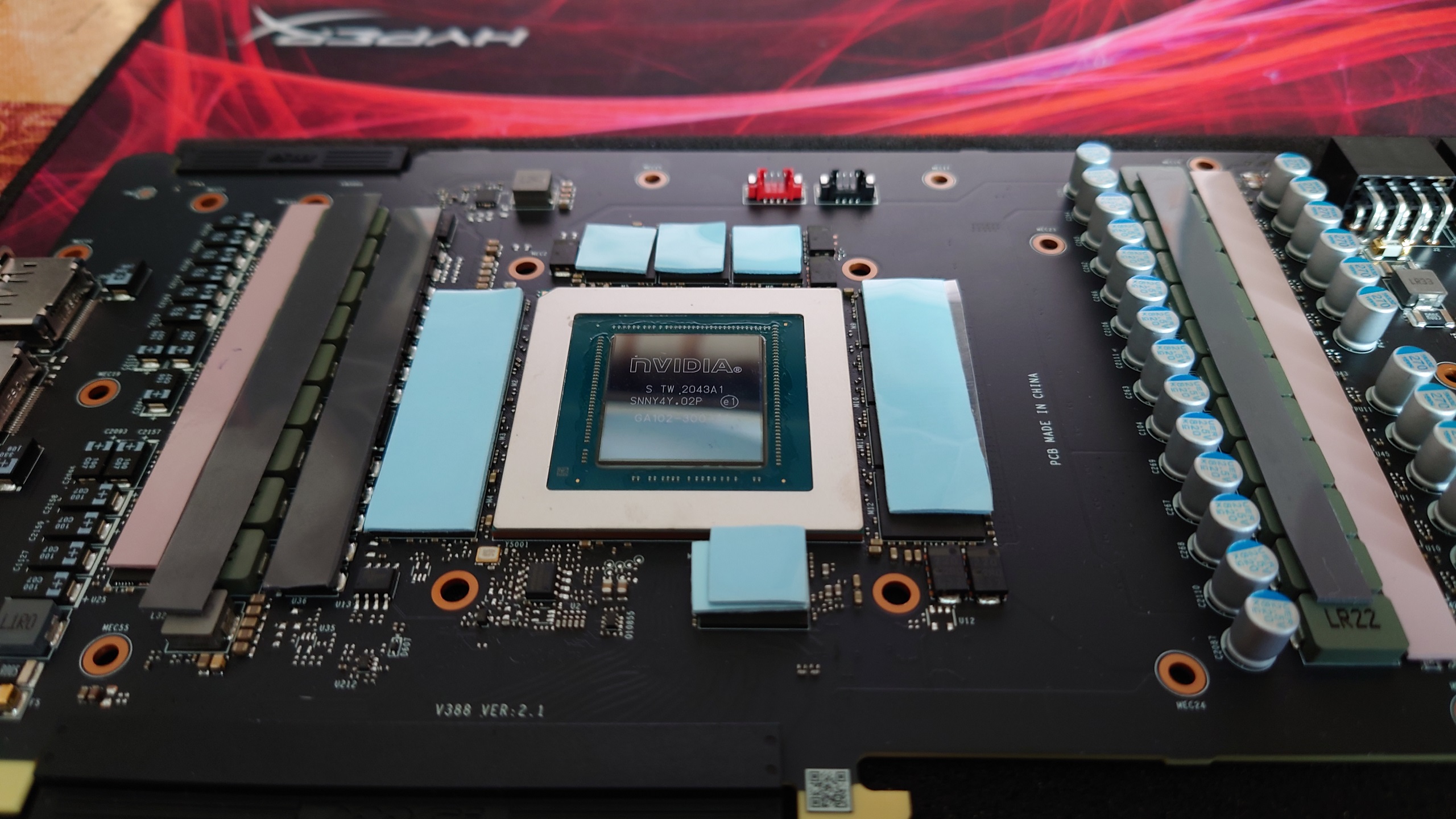

Под бэком в зоне врм оставил родные, на память арктик.
На "лицо" родные (дроссели, конденсаторы), гризли (мофсеты), арктик (память).
20210115_131906.JPG [ 910.37 КБ | Просмотров: 333 ]
