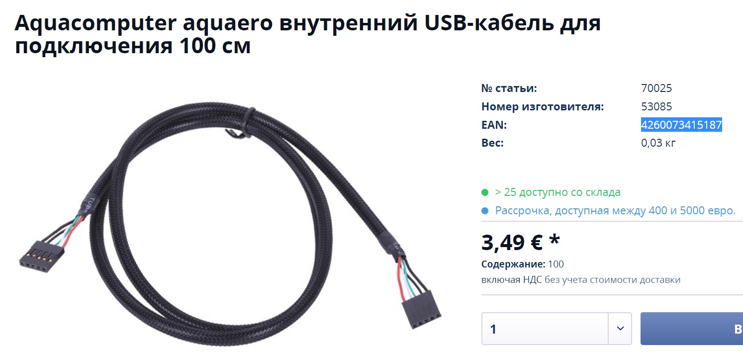

Для mps 400 так выглядит комплектный usb кабель?
Снимок экрана (576).jpg [ 166.45 КБ | Просмотров: 807 ]
Подключается в верхний или нижний ряд колодки?
Снимок экрана (577).jpg [ 93.95 КБ | Просмотров: 793 ]

nag77, ага, он самый

Syber писал(а):
ага, он самый
Что бы не ляпнуть глупость, но спрошу)
Есть возможность подключить этот кабель через какой либо переходник к обычному USB порту сзади материнской платы для работы только в aquasuite?
Регистрация: 24.01.2006
Откуда: RU, Кемерово
Фото: 21
Китайцы всё могут:) aliexpress
Только какой в этом смысл? Проще купить внутренний USB-хаб за те же деньги и прилепить его внутри корпуса)
mps 400 будет стоять на внешнем радиаторе (1-2 метра от системника), вот и думаю, как лучше сигнал завести.
лучше сразу готовый кабель
Спасибо, примерно так себе решение и представлял.
У аквы оказывается есть такой, 2 метра
https://shop.aquacomputer.de/product_in ... ts_id=3388
Без разницы. Но лучше вариант предложенный выше. Только он короток.
Берешь USB кабель нужной длины и с одной стороны имеющийся разъем обрезаешь и обжимаешь (или припаиваешь)другой, как на картинке, в MPS.
Для работы только в аквасьюте можно 4-х проводной аквабасовский кабель обжать, а один раз настроить по USB можно и штатным/любым. Большого смысла постоянно на USB висеть нет.

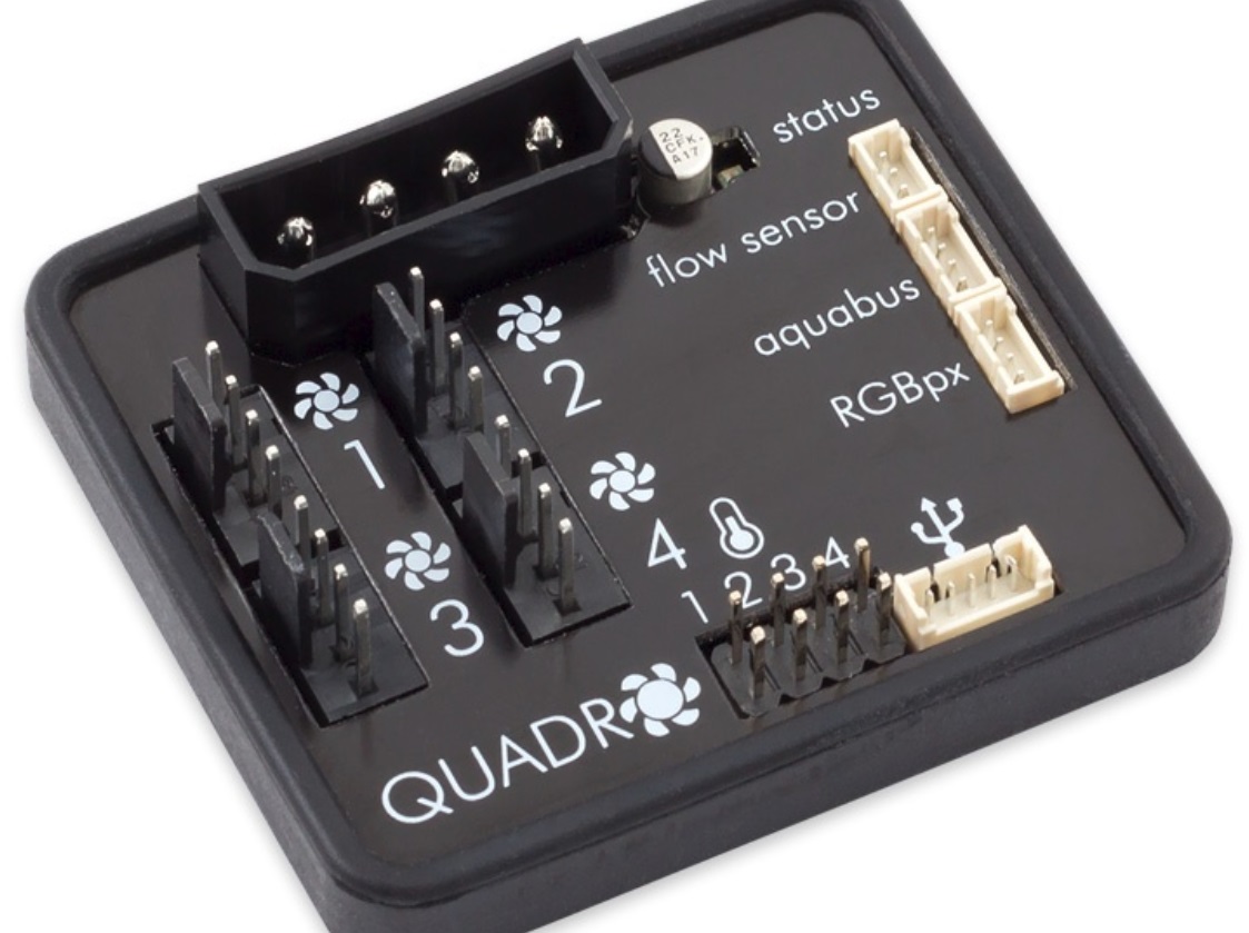

QUADRO fan controller for PWM fans. Для регулировки вентиляторов нет необходимости держать в автозапуске aquasuite? Настроил и забыл?
Снимок экрана (590).jpg [ 155.51 КБ | Просмотров: 641 ]

Настроил и забыл?
Вентиляторы - да, точно так же, как и сам контроллер.
Для работы адресной RGB ленты в режиме AMBIENTpx все таки нужна загруженная Windows 8.1 или новее.
Регистрация: 04.03.2015
Фото: 28
Это кстати у них единственный контроллер для RGBpx? И только на один канал?
RGBpx Splitty4 работает просто как переходник для систем корсар и nzxt?
