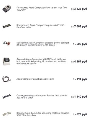

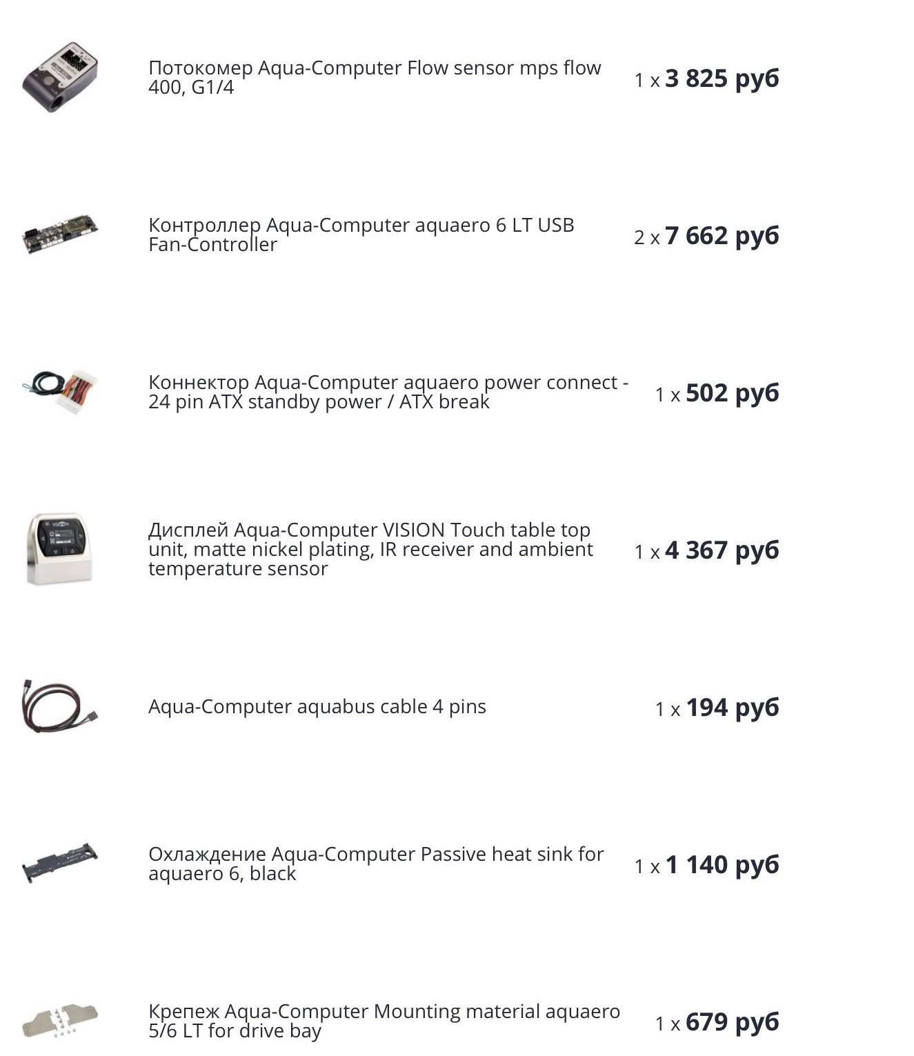

Доброго дня всем знатокам!
Собрал водяное охлаждение на свой комп и почитав около 100 страниц форума собрал следующую спеку для мониторинга СВО.
Просьба глянуть - все ли правильно я указал. Ничего не забыл?
Цель: мониторинг температуры и скорости потока. Управление вентиляторами на другой железке.
Заранее благодарен!
P.S. температурный сенсор AquaComputer G1/4 был куплен ранее.
Значит мало читал и ничего не понял.
А смысл? Аквовский контроллер - это ядро системы управления, которое может все. И управление вентиляторами должно быть от него.
beybars писал(а):
Ничего не забыл?
Вызывает сомнение нужности дисплея. Кроме того, что изображение по сегодняшним меркам отстойное, да и вообще ни одного устройства VISION у тебя нет.
Ну и коннектор - я бы просто зеленый провод разорвал (если тебе это действительно нужно), чем в сильноточные цепи включал дополнительный источник неконтактов.
Крепеж - ну он копейки конечно стоит, но размещение контроллера в пятидюймовом отсеке крайне не удобно.
Аквабасовский шнурочек конечно пригодится (если паяльник/обжимку в руках никогда не держал).
Если действительно цель именно в этом, то контроллер тебе вообще не нужен... Контроллер - он для управления.
К потокомеру можно зацепить, ранее купленный температурный сенсор AquaComputer G1/4, а мониторинг осуществлять через Aquasuite.
Если нужна визуализация, на столе, то тогда, вероятно, покупка Vision оправдана... хотя, пмсм это просто безделушка и двольно не дешевая.
соглашусь с CrownA, смысла в контроллере при таких целях просто нет
