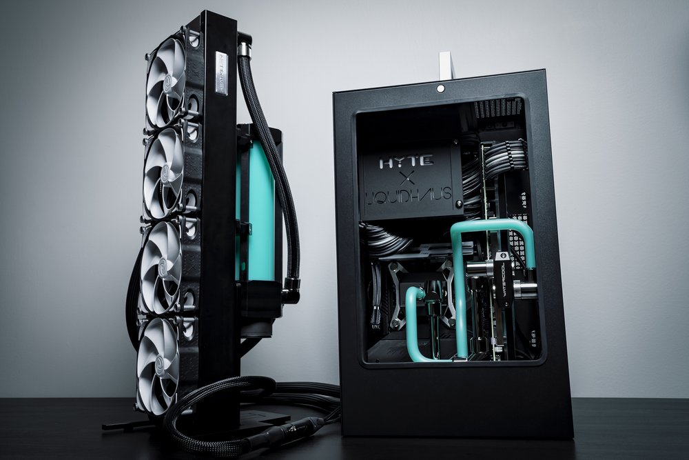

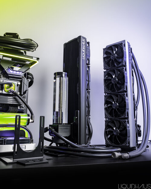

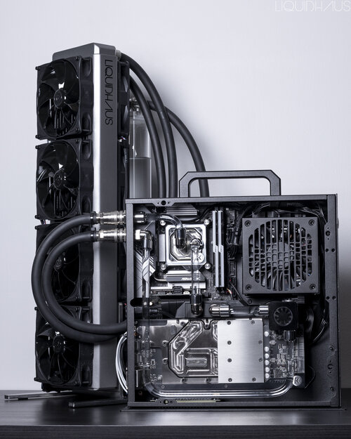

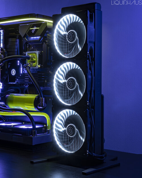

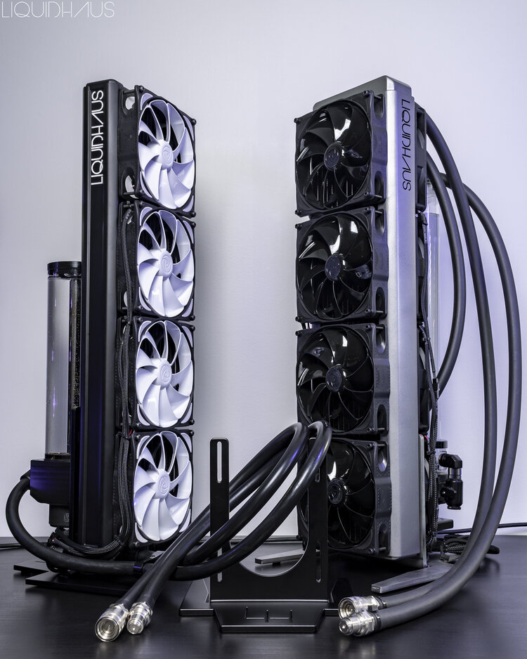

Смотря сколько денег ввалить ;) ...итог безусловно на любителя конечно
EXT+-+560s+-+4+Edit+1+JPG.jpg [ 92.02 КБ | Просмотров: 634 ]
EXT+-+560s+-+1+Edit+1+JPG.jpg [ 161.11 КБ | Просмотров: 634 ]
Halo+Lux+-+eLoop+1+Edit+1+JPG.jpg [ 96.21 КБ | Просмотров: 634 ]
Sliger+CL530+11+Edit+1+JPG.jpg [ 88.58 КБ | Просмотров: 634 ]
Hyte+Finished+8+Edit+1+JPG.jpg [ 108.55 КБ | Просмотров: 634 ]
