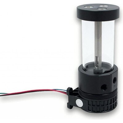

Пересовбрал сво с ek-шной помпой совмещенной с водоблоком, только вход воды в резевуар не снизу подключил а сверху от радиатора сразу идет в резевуар. Теперь в контуре свободное место пузырями заполняется. Стоит выключить комп как постепенно трубка от водоблока к радиатору наполняется воздухом. Я так понимаю лучше всеже вход снизу подключить?
Нужно использовать затворную трубку.
Регистрация: 17.05.2018
U0460790_big.jpg [ 50.22 КБ | Просмотров: 626 ]
Вот такая у меня помпа с резевуаром. Я знаю у них есть резевуары где эта трубка сверху стоит ну у меня нет ее только 3 отверствия. Где взять эту трубку?
Купить, украсть, сделать.
Добавлено спустя 1 минуту 8 секунд:
https://www.ekwb.com/shop/ek-res-x3-internal-tube-12-16-40mm-6827
https://www.ekwb.com/shop/catalog/produ ... -16-140mm/
В зависимости от нужной длины.

Регистрация: 19.03.2008
Откуда: Беларусь
d1e
По твоей ссылке 99% трубка не подойдет.
artemuss1990
Нужна такая. Из наличия в Москве длиной 20 мм https://www.evopc.ru/catalog/rezervuary ... rov/35588/
