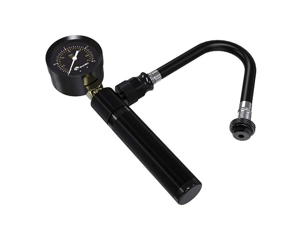

извиняюсь, забыл совсем про форум, домашние дела убивают дело. создается давление с помощью лик тестера байски - https://www.evopc.ru/catalog/instrument ... aly/35256/
заметил кое какую особенность. грешу на данный тестер сам уже.. собрал старый резервуар, тоже спускает. радиатор свой взял, тоже спускает. пока плоскогубцами обжал железки идущие по шлангу, сейчас опять на радике тестирую с 0.4 бара.
упд. спускает потихонечку..
Urez писал(а):
И перекрывается ли его источник запорной арматурой после нагнетания в рез?
подскажи, пожалуйста, что это такое и как это делается)
Регистрация: 07.08.2013
Откуда: Тула
Фото: 53
Краник между твоим устройством нагнетания давления и испытываемым девайсом.
Регистрация: 08.12.2013
Откуда: Краснодар
Тогда это точно тестер. Не повезло видимо с тестером.Правда у меня от ек. Всё отлично.
Добавлено спустя 1 минуту 13 секунд:
падает прямо мама не горюй. за полтора часа
15-30 минут достаточно для проверки.
Добавлено спустя 2 минуты 15 секунд:
У меня если не перекрывать, то в течение минуты в 0 уходит.
Регистрация: 22.10.2015
возможно я вас понимаю не совсем верно. берется тестер, закручивается его "заглушка", а только затем накачиваю воздухом :)
Откуда: Краснодар
Barbarianz накачивается воздухом, а потом перекрывается заглушка/краник.
увы, никакой.

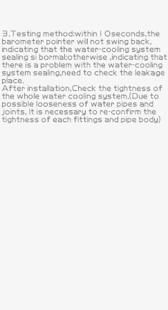

Bykski-B_DTH_K40_V2.jpg [ 26.89 КБ | Просмотров: 413 ]
Добавлено спустя 22 минуты 20 секунд:
может быть такое, что сам тестер специфичный? в мануале написано, мол, 15 сек. может он сам по себе начинает как-то спускать после этого воздух?
Screenshot_3.png [ 29.01 КБ | Просмотров: 405 ]
Откуда: Тула
Фото: 53
Вообще не понимаешь. Погугли, как проводится опрессовка трубопровода давлением.
Ну и понятно, что у тебя фигня, а не инструмент. Естественно, что через него всё сифонит насквозь и ничего ты им не измеришь и не опрессуешь.

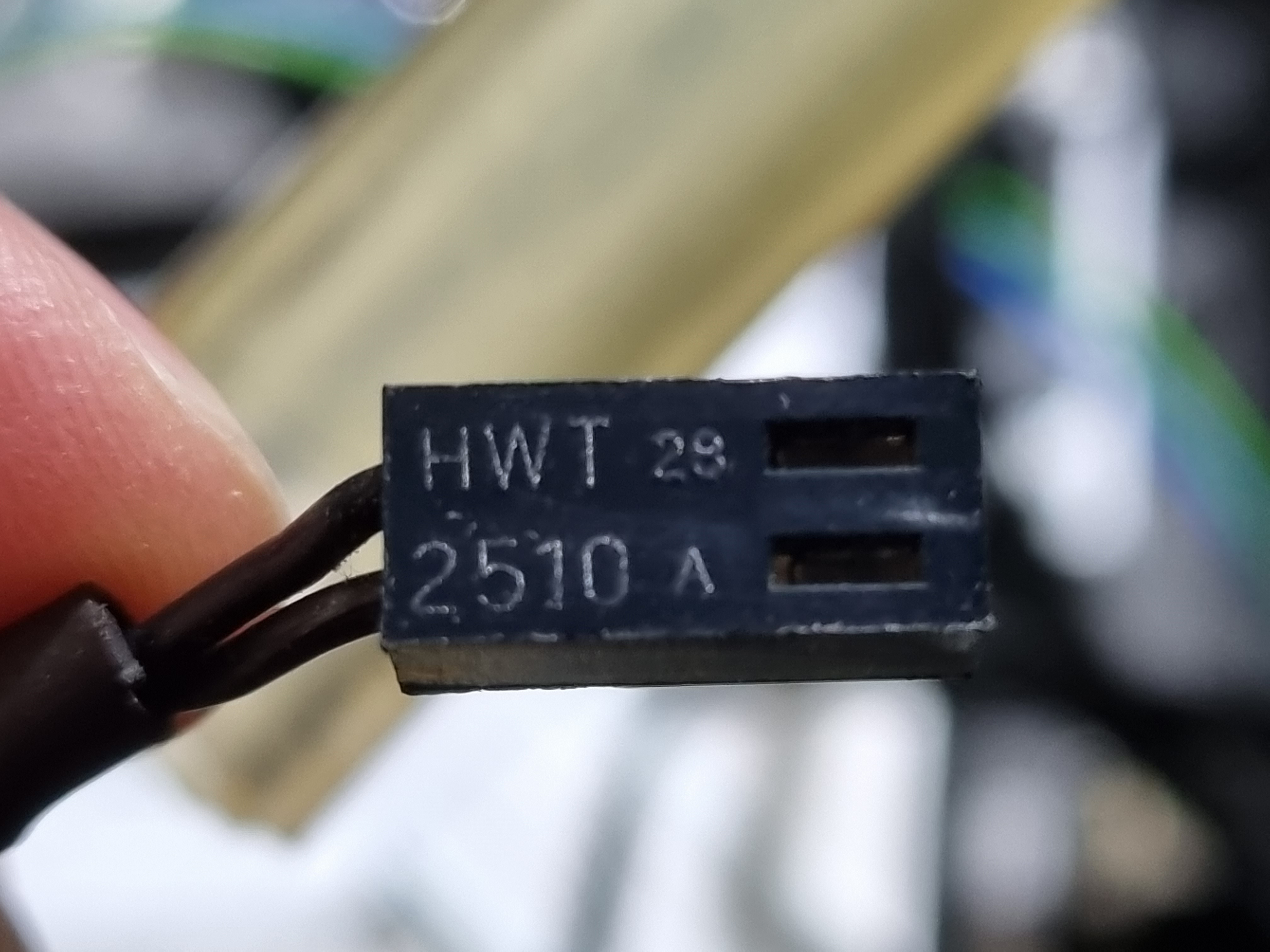

А как правильно подключить датчик температуры? Или без разницы?
Фишка датчика:
20220108_174551.jpg [ 1.73 МБ | Просмотров: 340 ]
А на материнке t sensor слева sensor in, справа gnd
14900k h2o / msi carbon z790 / 5080 palit gamerock / мон Samsung odyssey neo g8
Регистрация: 19.03.2008
Откуда: Беларусь
MaxBuger писал(а):
Или без разницы?
Без разницы.
