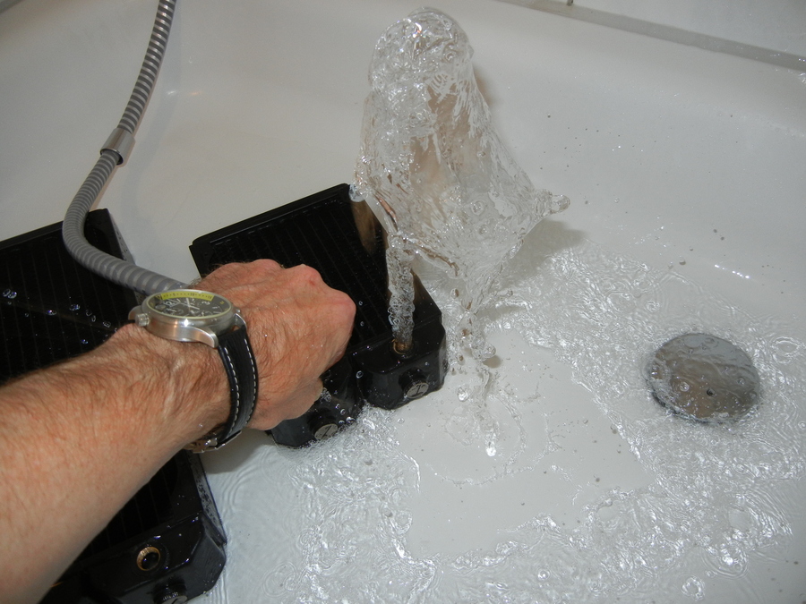

Parfu писал(а):
Насколько это быстрый процесс
Мыть или "сожрет"?
110811004ruxj.jpg [ 314.98 КБ | Просмотров: 551 ]
Регистрация: 10.04.2020
nag77 писал(а):
Мыть или "сожрет"?
Сожрёт
Я так и делал через переходной фитинг
5700x3d; b450m steel legend; gigabyte 1080ti; 4x8 ballistix u4 3600c16; 1st player steampunk8; cooler master v750 modular, custom waterloop

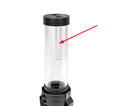

nag77 писал(а):
использование верхней подачи в резервуар с затворной трубкой
Затворная трубка, это вот это?
111.png [ 32.94 КБ | Просмотров: 1219 ]
