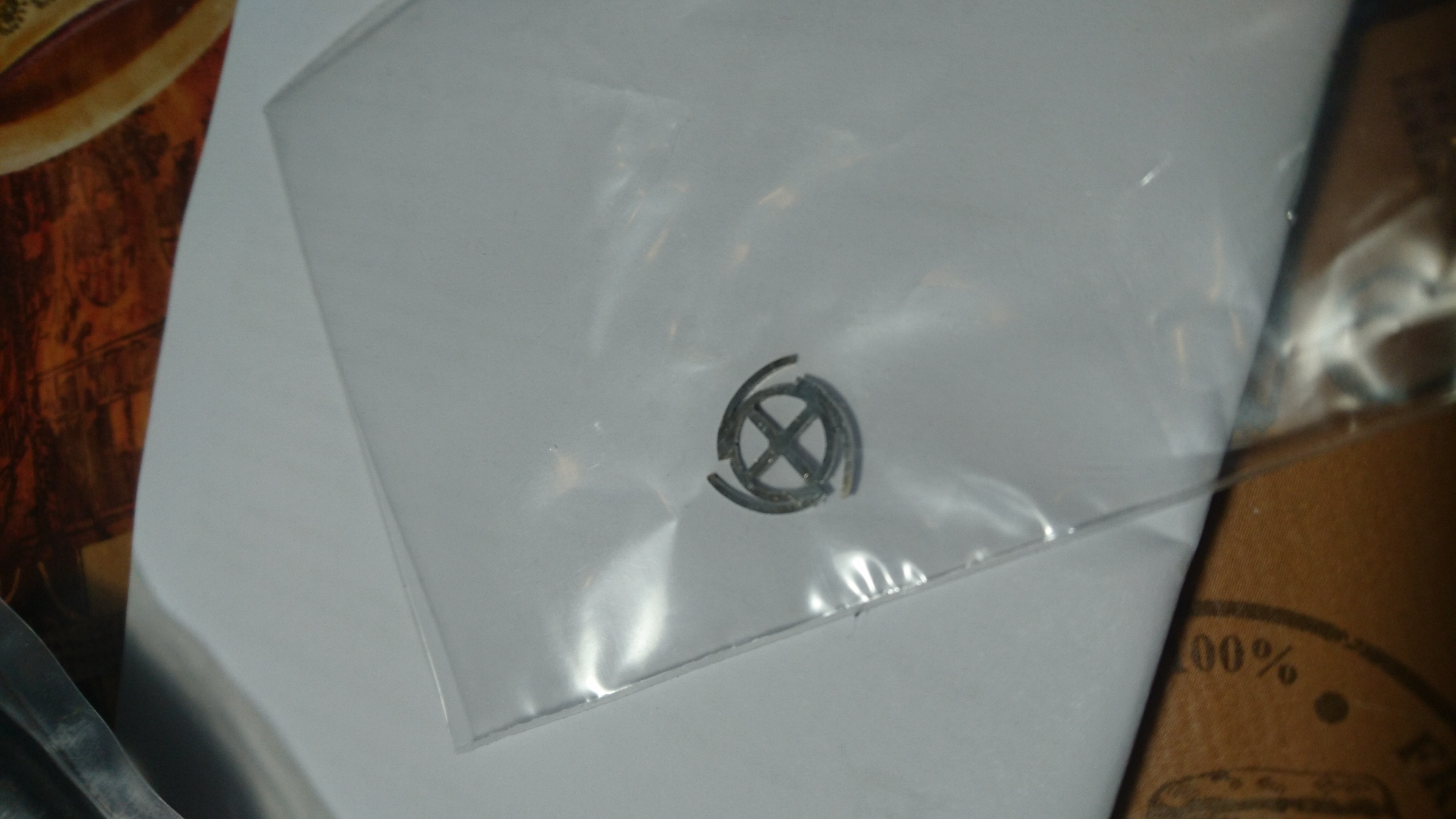

Знатоки, с mps flow 400 в комплекте идет лицензия на aquasuite? Осмотрел упаковку, ничего не нашел.
И что это за шайба-сепаратор в комплекте?
DSC_1064.JPG [ 2.06 МБ | Просмотров: 705 ]
Регистрация: 07.08.2013
Откуда: Тула
Фото: 53
nag77 писал(а):
И что это
Рестриктор. Для шлангов маленького диаметра. В инструкции все подробно описано.

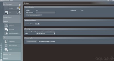

И не найдешь. Лицензия по серийному номеру.
Регистрация: 19.03.2008
Откуда: Беларусь
Благодарю! Зашит в устройстве?

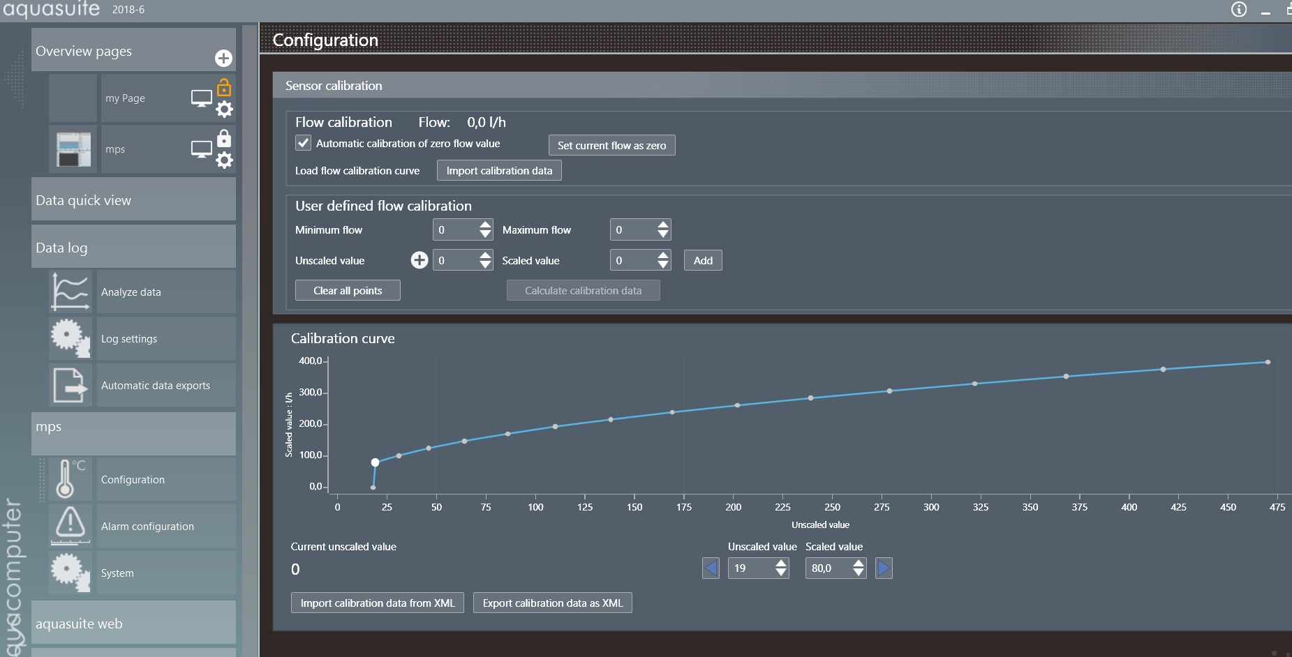

По расходомеру, читаю в ветке - указываешь тип датчика и выбираешь диаметр шлангов. Где выбор шлангов или ПО поменялось?

nag77 писал(а):
читаю в ветке
Это где такое написано?
nag77 писал(а):
Где выбор шлангов
Нигде.
nag77 писал(а):
ПО поменялось?
Никогда в ПО не было выбора шлангов. Опять горячка? :D
Откуда: Беларусь
Где то в начале этой темы 2013 года, 50-ые страницы.
Но опять же здесь - The calibration file for the tubing size can also be selected as well as the degree of “filtering” the data received.
Или я не "теме"? Объясните на пальцах)
https://www.xtremerigs.net/2013/04/30/a ... -sensor/3/
Регистрация: 04.03.2015
Фото: 28
memester999 писал(а):
Аква, остановитесь. Вы меня пугаете.
Так вот что они в инсте спойлерили.
37285
Интересная штука. Надеюсь к их старым топам можно будет прикрутить, дисплеем в крышку не упрется.
Откуда: Тула
Фото: 53
nag77 писал(а):
Или я не "теме"?
Ага. То, что ты выделил, относится к процессу калибровки. Как проще калибровать, я тут уже писал и не однократно.
Так как это не водяной счетчик в квартире и платить по показаниям ты не будешь, можешь забить на калибровку, так как точности показаний для простого крестьянина вполне хватает.
Откуда: Беларусь
Ну не совсем крестьянин, чуть жирнее)
Большая погрешность в реальной жизни может быть между откалиброванным и готовой калибровочной шкалой? Склоняюсь забить по крестьянски)

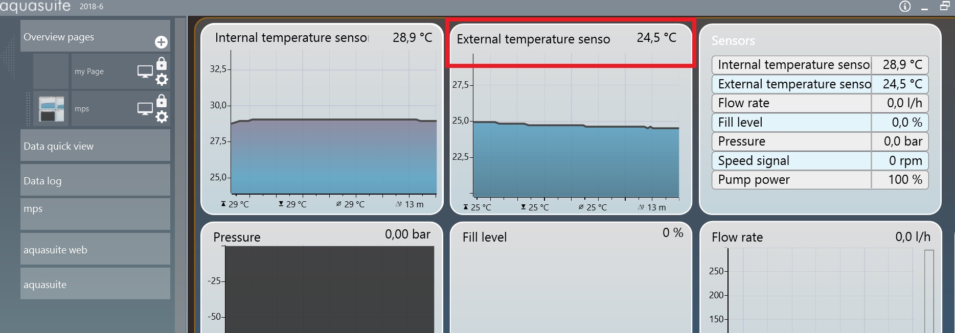

И еще вопросик. Внешний температурный датчик, подключенный к расходомеру, поддается калибровке? Вернее, допустим показывает 24,5С, хочу постоянную дельту на градус ниже?
В аквасьюте 2016 в разделе калибровки был выбор размера трубок. Начиная с 2017 его упразднили.
Неправда твоя, всё там было.
Можно и забить. У меня где-то валяется xml-файл с ручной калибровкой для Flow 400 под шланги 10/16 с фитингами Bitspower, так вот у него разница с заводской калибровкой доходила до 40-50л/ч (заводской завышает).
Наугад сложно сказать, надо дома вечером посмотреть.
Нет.
Любой датчик.
Открываешь папку с температурными датчиками и выставляешь на конкретном датчике -1 градус. Непонятно только, зачем тебе это нужно.
