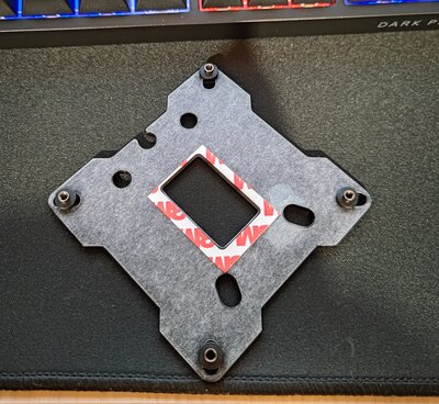

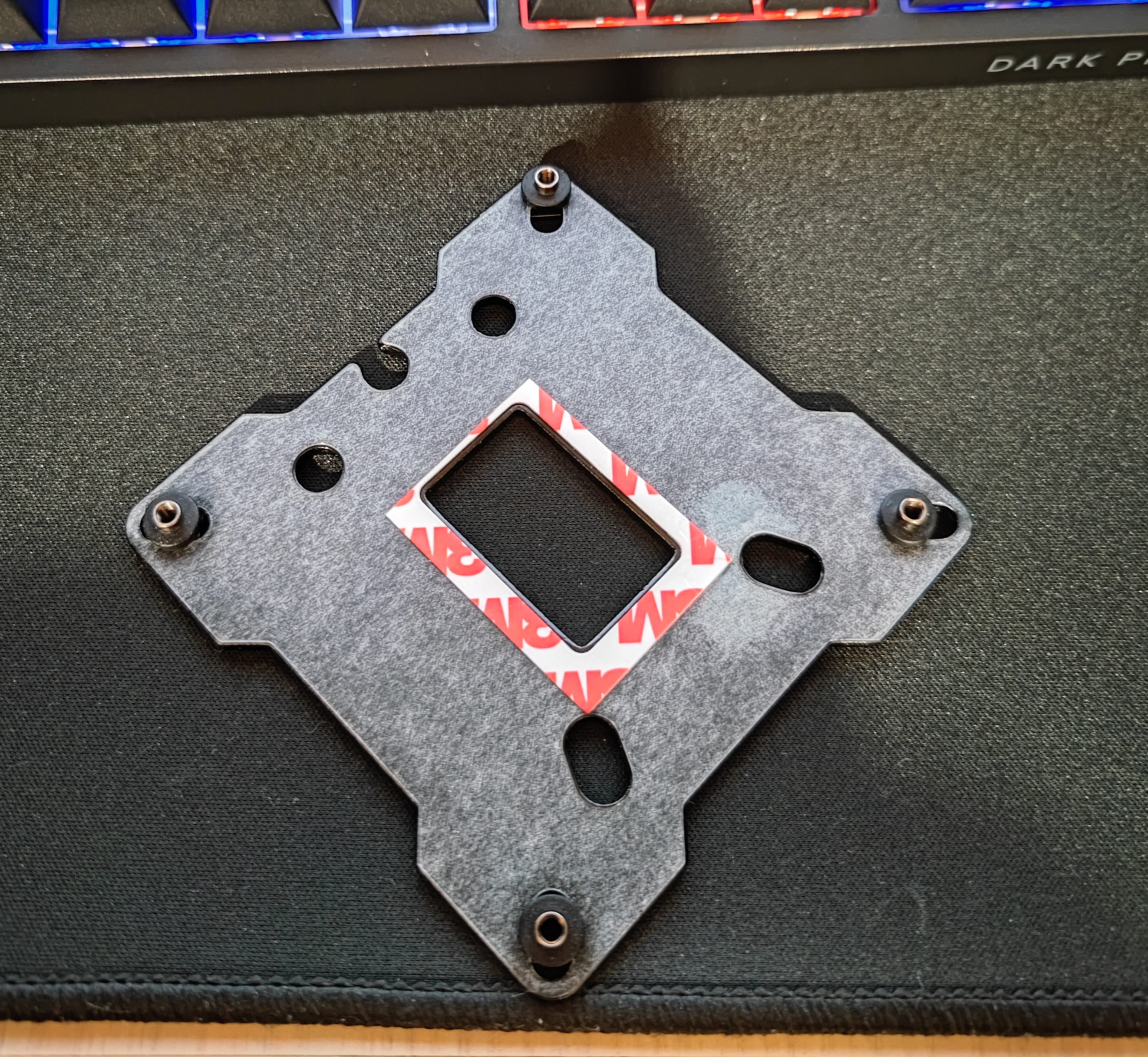

Ребята, кто уже использовал Хиткиллеровский бэк на 1700 платформе?
Купил, но несколько смущает, что в центре нет выреза. Ведь так подпроцессорье будет греться больше? Плюс там пластиковая прокладка, она вообще не даст воздуху циркулировать, никак.
Может, термопрокладки поставить, чтобы хоть как-то отводить тепло на бэк?
Да, бэк из стали, но наверное это лучше чем ничего?
Сейчас стоит бэк от термалрайта - подошел идеально с винтами М4 на 1200-ый, на 1700 надо будет язычки подпиливать, но это не проблема. Просто думал родной поставить, а тут...

CHiCHo писал(а):
Хиткиллеровский бэе на 1700 платформе.
Такой?
Такой?
Не нужные телодвижения.
Последний раз редактировалось nag77 26.01.2023 23:36, всего редактировалось 1 раз.

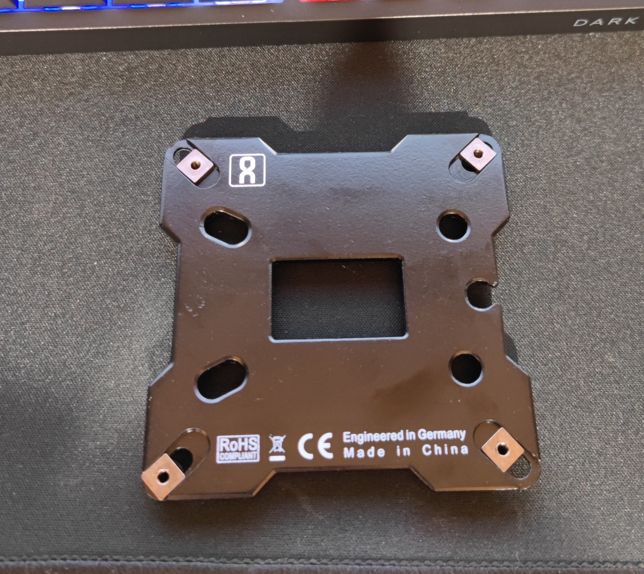

Регистрация: 09.10.2006
У меня стоит второй, но он без отверстия по середине.
Выпили.

nag77 второй. Там нет выреза, а вот в пластике-прокладке есть.
IceFireW а тут на фото тоже нет выреза. НЕ ставил термопрокладки?
мнение принято, спасибо. Все же интересно, почему не стал Ватеркул резать свои бэки...
И кстати, несмотря на мое поругание альфакула, их бэк "типа 1700" можно поставить на любую платформу - принцип гайки там такой же, как у штатного пластикового - квадратик ездит по прорези.
Так что альфа ХРХ скорее всего вернется на 1200 с родным бэком, а ХК4П поедет на 1700.
он кстати и весит поболее Ватеровского
Нет.
Кому-то нужно с вырезом, а кому-то нет. Вырез всегда можно сделать. :-)

IceFireW писал(а):
кому-то нет
а зачем? Чисто эстетика?
Добавлено спустя 2 минуты 1 секунду:
да неохота... Сам аккуратно не сделаю, точнее, сделаю, но это возня. А отдавать кому-то - это плин еще дольше :D
Чьорт. Посмотрел теплопроводность нержавейки (из которой и сделан имхо), печаль - 18. Прокладки иные получше:lol:
