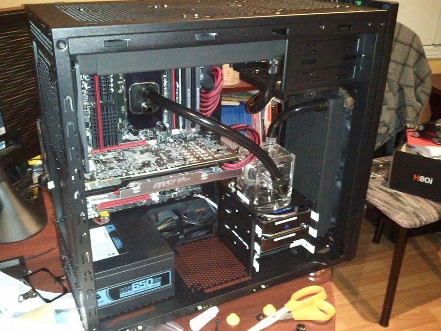

musicman321 писал(а):
Какой примерный выигрыш по температуре процессора я получу с 4 сециями ? Жертвовать корзиной 5,25 все-же не хотелось бы, иначе надо думать куда девать 2 HDD.
http://i1221.photobucket.com/albums/dd4 ... 2224ae.jpg
Добавлено спустя 3 часа 43 минуты 14 секунд:
Прожарил в FurMark + LinX64 v.0.6.5 (4 потока из 8).
В Far Cry 4 за 2 часа непрерывной игры температура ОЖ не превысила 38°С при скорости вентиляторов менее 1000 об/мин.
#77#77
Вентиляторы управляются по PWM в автоматическом режиме в зависимости от температуры охлаждающей жидкости.
Температура в помещении 24°С.
СВО 5 секций 120 мм.
