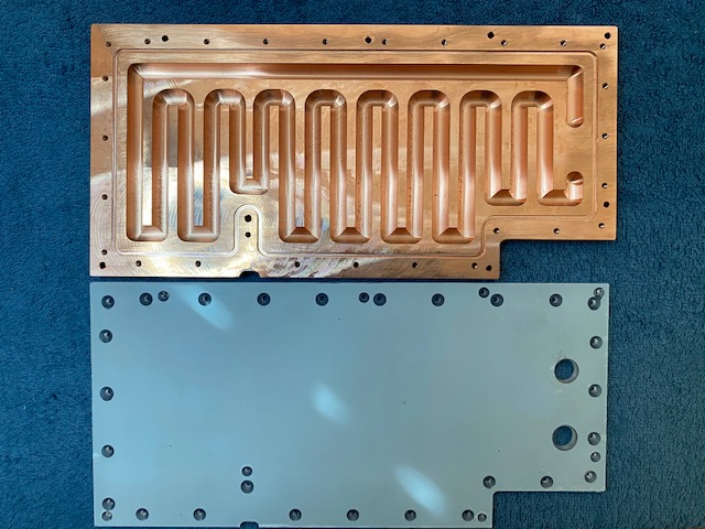

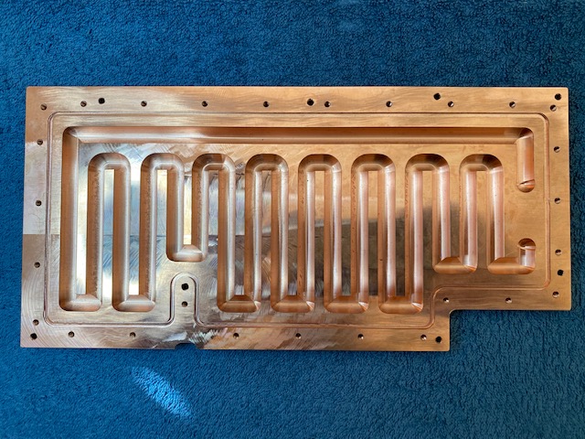

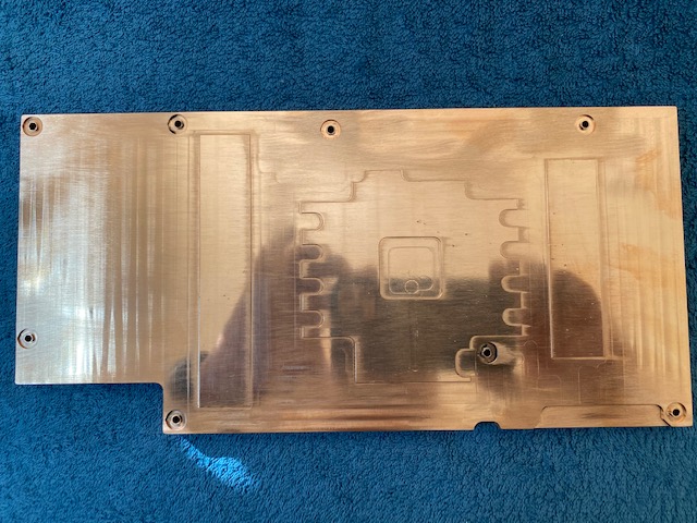

Во, какой бекплейт для стрикса заделал. Не сам, конечно, и через CNC. Отмытый и начищенный он выглядит лучше. Макролоновая часть ещё в защитной плёнкой, без неё будет прозрачным. Подсветку не делал.
внутри
bp1.jpg [ 133.15 КБ | Просмотров: 1071 ]
к плате
bp2.jpg [ 118.56 КБ | Просмотров: 1071 ]
оба
bp3.jpg [ 107.7 КБ | Просмотров: 1071 ]
Какая площадь сечения канала?
Регистрация: 13.12.2019
Откуда: Германия
Глубина 7, ширина 8.

Регистрация: 19.03.2008
Откуда: Беларусь
Профиль канала радиусом?

ALSTER писал(а):
если не большой секрет, сколько это может стоить? Вместе с материалом
Медная плата (99,99%) 10 x 130 x 270 mm стоит 58 евро. Но это мой косяк, т.к. возьми я 99,9%, а не 99,99%, то стоила бы в два раза дешевле. Доставка была дорогая - 13 евро. Макролон совсем дешёвый был - надо счёт искать. Почему макролон, а не другое? Он устойчив к свету и УФ и совсем нейтральный, хотя мягче (цапапается) оргсеткла. Не мутнеет со временем. Ну, так мне рассказали. На станке вытачивал друг, поэтому было бесплатно.
Добавлено спустя 2 минуты 19 секунд:
Да. Даже если неправильно - оставлю так :) Это всё равно чуть меньше сечения шланга 10/16, так что вода бежать будет быстро. Родной водоблок всяко тормознутее.
upd: Там, где отверстия под фитинги, канал расширен до 9мм (размер отверстия под фитинг).

Регистрация: 03.02.2016
Фото: 7
А резиновое изделие номер Х для герметизации по форме изготовили?
Опережу автора с ответом. Погонаж уплотнения круглого сечения, подбор длины, диаметра и стыковка спец. клеем по месту.
Откуда: Германия
Это специальная водо- и кислотностойкая круглая прокладка (то ли 1,4, то ли 1,5мм), которая плющится то ли на 0,1, то ли на 0,2мм. Продаётся готовая, но получил в подарок. Винтики тоже подарили.
Откуда: Германия
Именно так.
Откуда: Германия
ALSTER писал(а):
Результат, чую, должен быть максимальный от ныне существующих.
Ну, не всё так просто. Эта поделка имеет огромный недостаток: она реально тяжёлая. Как бы не оторвало всё.
Далее встаёт вопрос термопадов. Можно, конечно, взять альфакуловские на 17 Watt - тогда да, будет максимальная выжимка из возможного. Но на бекплейт я ставить такие термопады не готов, а с обычными вряд ли эффект будет сказочным. Ну, пару градусов сбить я всё же надеюсь.
Откуда: Беларусь
Гоняться за такими термопрокладками лишено смысла. Они жесткие.
Подобрать на память проверенные временем качественные термопрокладки 6-8 W/mK, в зону врм заложить ультрасофт от той же альфы.
Откуда: Германия
Не знал. Спасибо.
А родные - выкинуть, или они сильно изменят погоду?
Опять проснулся с мыслью, что в городе немцы.
Откуда: Беларусь
Если бэк делался с оглядкой на зазоры аквы, для врм можно оставить родные. Для памяти я бы заменил.
