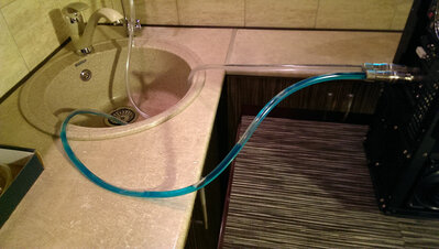

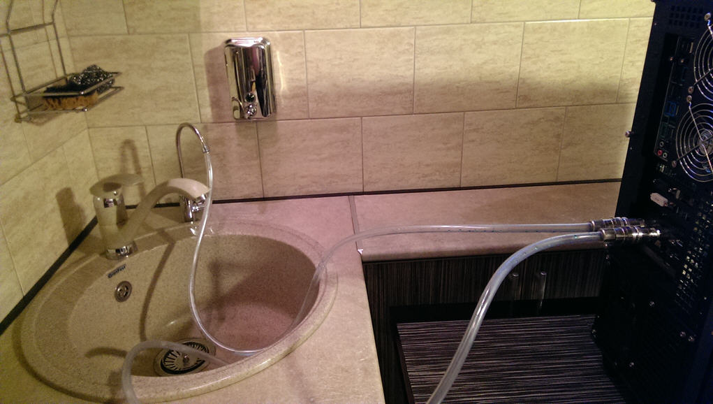

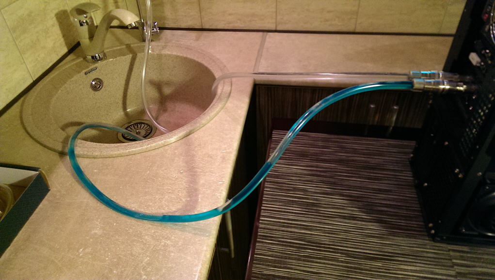

helm писал(а):
А если запустить поток в обратном направлении, на время промывки?
кто-то здесь или в соседней ветке писал про возможность подключения системы в водопроводу через адаптер для душевого шланга. рабочая схема. сначала поток в одну сторону, потом в другую. при достаточном напоре всё вымывает.
:lol: Намекну давление в 4-8 бар выдержит радиатор?)
Так себе промывка не понятным говном с солями, хлоркой. Если и мыть то обратным осмосом, что не меньшее извращение.
Вот зачем изобретать велосипед? Водянка не вчера появилась...
Нуууу... Вот так можно давануть в одну сторону и в другую при нужде --- на фото чисто показал возможность подобного деяния, НО, лично мне в подобном рукоблудии НЕТ необходимости и ни разу не практиковалось ------- Затраты на качественный теплоноситель предпочтительнее, чем расходы на ремонт\замену\возню с дорогостоящими комплектующими контура... ;)
Апосля фильтра под мойкой
IMAG0449.jpg [ 97.67 КБ | Просмотров: 658 ]
IMAG0446.jpg [ 90.31 КБ | Просмотров: 658 ]
могло возникнуть недопонимание. контур нужно размыкать и гонять водичку сначала в одну сторону, потом в другую. atlonn скинул фото для наглядности. естественно, в разомкнутом контуре+регулировка смесителем таких давлений никогда не будет. для меня схема вполне рабочая, а далее уж каждому своё. и да, если бы моя система испытала 4-8 бар, то вряд ли писал подобные комменты)
