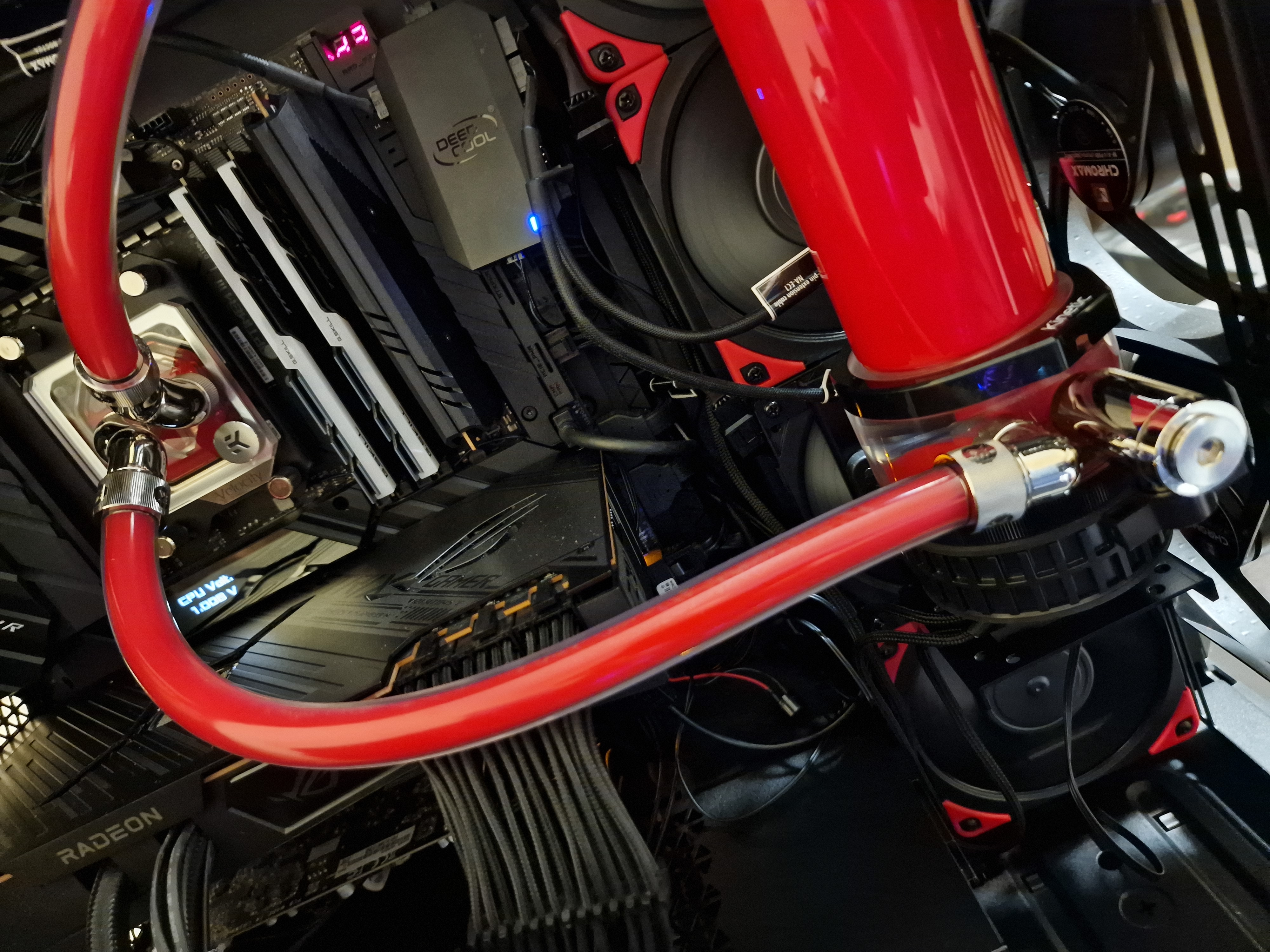

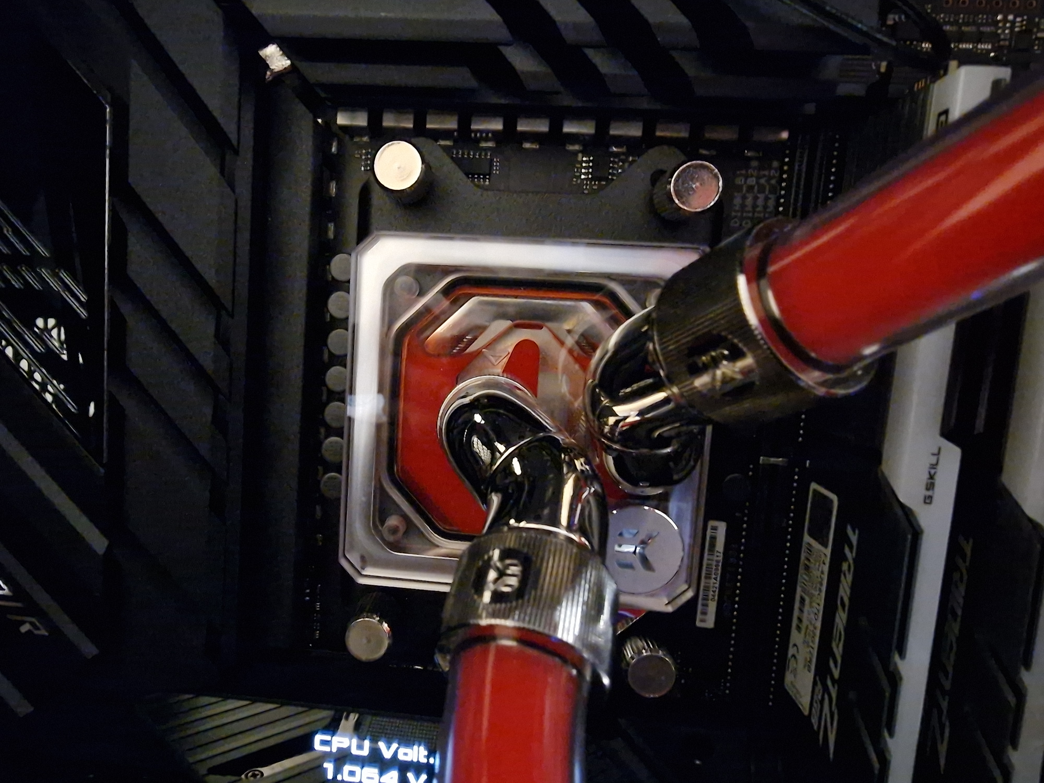

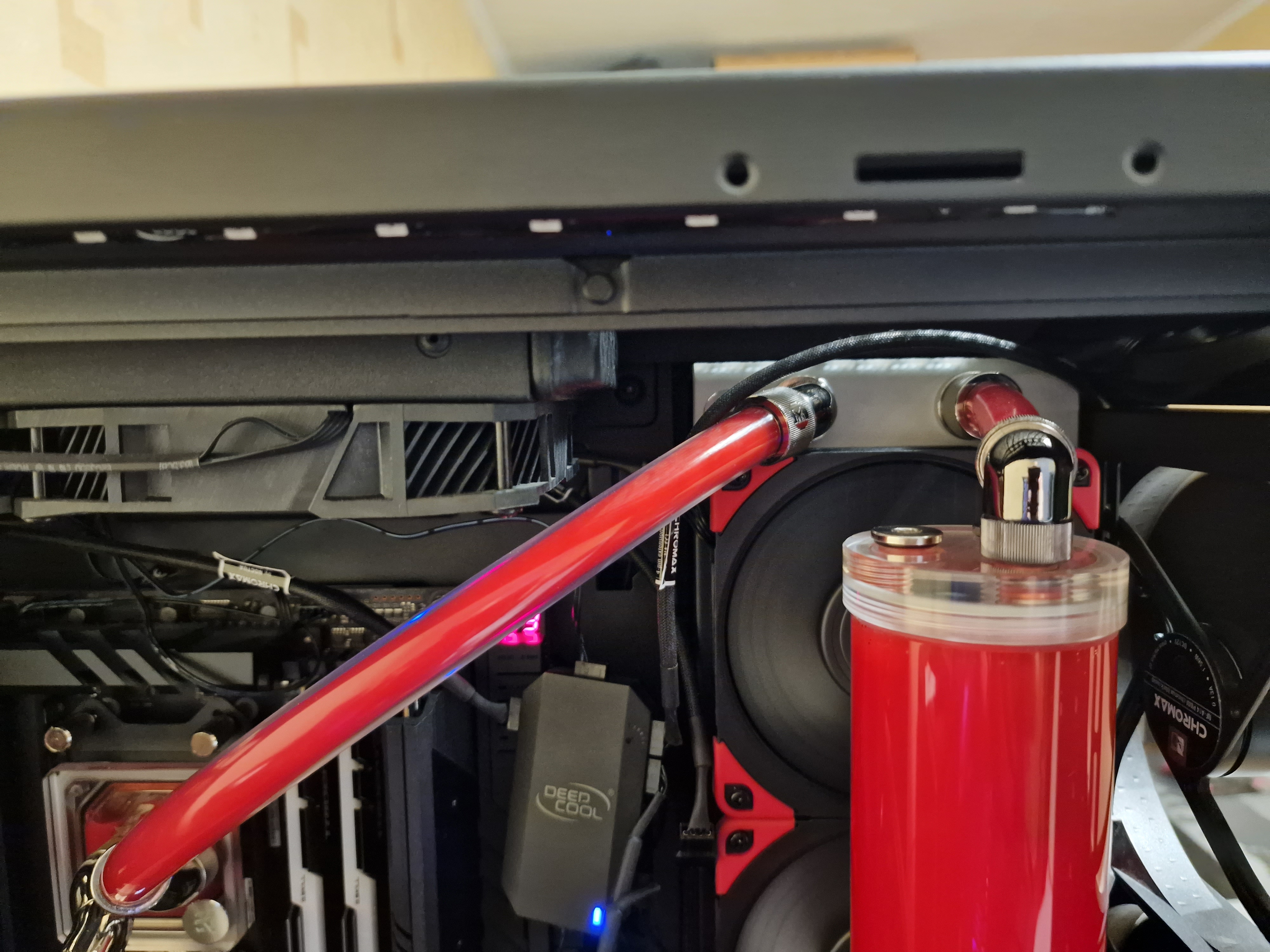

Собрал СВО чет хрень какая то, в водоблоке сверху воздух, при выключении шлаг от водоблока до радиатора опустошается. Походу поток вообще от помпы никакой, причем даже на максимальных оборотах
помпа тут не причём , у вас контур так построен ( совмещённый помпа рез )
+ рез залит походу под самые помидорки , вот и давление в системе , и воздуху не выйти ...
да и контур надо погонять что бы с рада воздух выходил

Сними заглушку. Пусть недельку так погоняет.

artemuss1990
Резервуар должен быть заполнен не полностью примерно 2 см свободного пространства сверху - это правило.
Добавлено спустя 3 минуты 22 секунды:
Резервуар с помпой очень высока, его можно опустить вниз.
Я бы никогда не стал делать вход жидкости через верх, у тебя же есть два отверстия внизу неужели это два выхода?
Добавлено спустя 58 секунд:
Выложи фото со всем компом на одном снимке.
Значить, необходимо выгнать воздух из водоблока - перегнать его в резервуар. Для этого, Вам придется выставить обороты помпы на максимум и наклонять корпус в разных плоскостях("покрутить" его, так сказать) до тех пор, пока воздух не проскочит радиатор и не выйдет в колбу резервуара.
Удачи!
Регистрация: 09.10.2006
Что за ЖИЖА не пастель ли?
Добавлено спустя 8 минут 49 секунд:
А скорее всего воздуха еще полно в самом радиаторе и наглухо закрыть контур это неправильно, он еще и бабахнуть может от избыточного давления.
:yes:
Поэтому нужен датчик сброса давления. Либо погонять контур без заглушки какое то время, если его нет.
