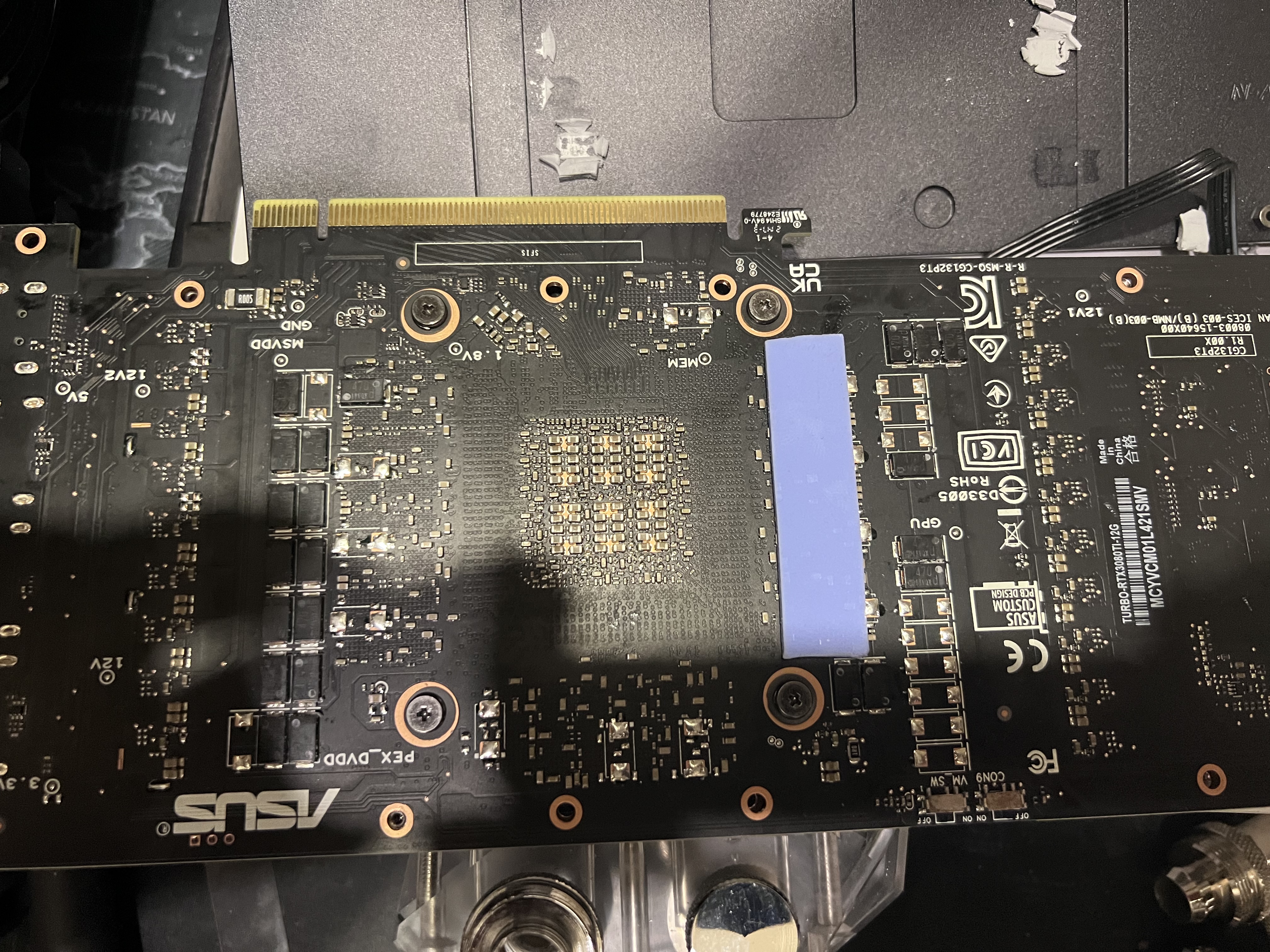

C86B8DEC-08F0-437A-A9B3-1AB5FC3BFA82.jpeg [ 4.03 МБ | Просмотров: 254 ]
Регистрация: 09.10.2006
Клей прокладки, как нарисовано в инструкции, но не перепутай с толщиной. Т.к. памяти на одной стороне нет, то может в комплекте есть прокладки толще, чем те, что устанавливают на память находящуюся со стороны чипа.

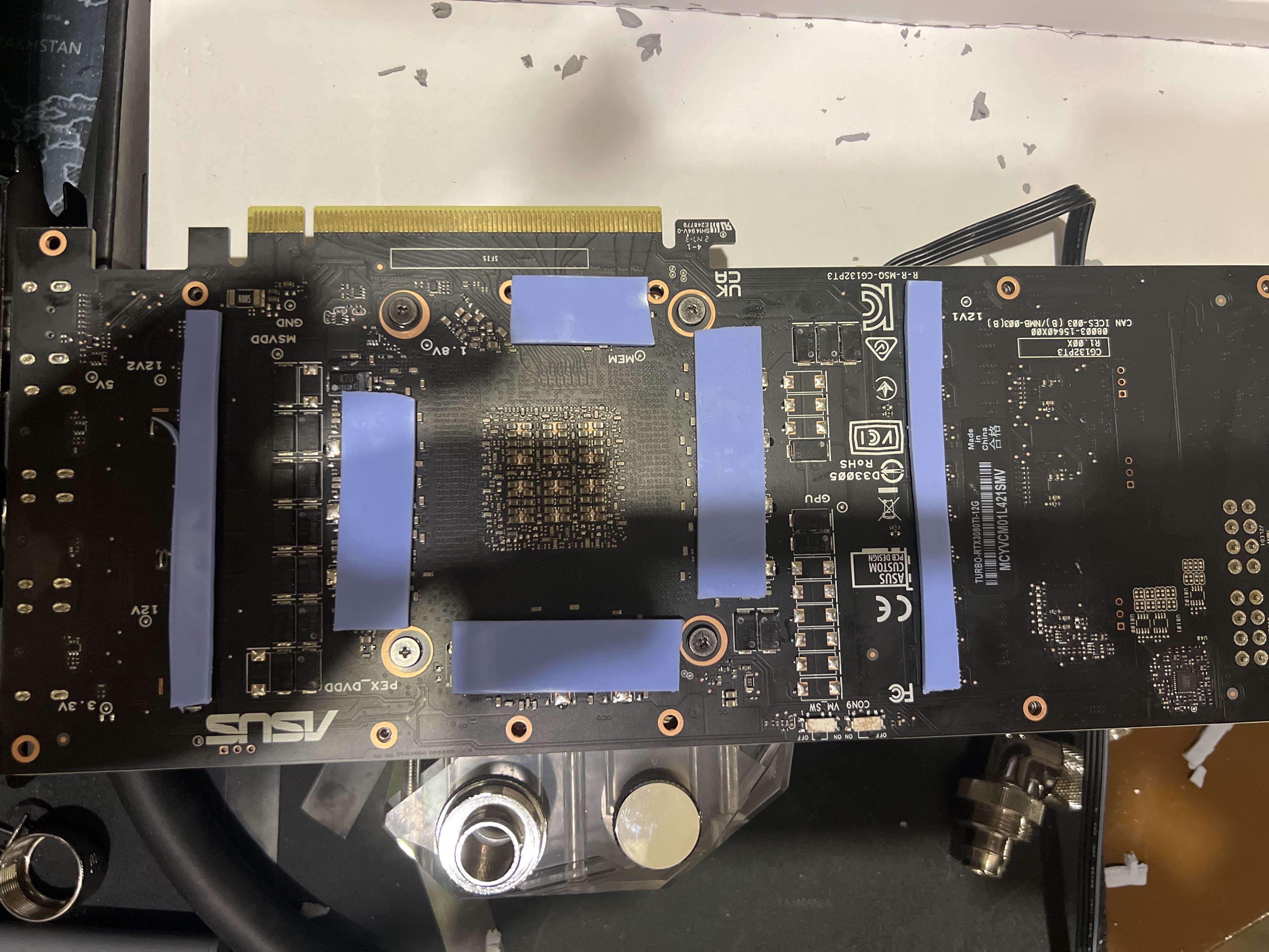

Сделал почьти зеркально , думаю хуже ведь не будет?))
А зачем узкие, в инструкции нет такого.
Регистрация: 26.10.2010
IceFireW Думаешь лишнее и не стоит самодеятельности?
Не забудь про два маленьких квадратика на лицевой стороне сверху платы.
Добавлено спустя 57 секунд:
Да, не нужно.

Я почти уверен, что прокладки сзади даже не будут касаться бекплейта. В моем случае туда нужны были 3-4мм, а комплектные в лучшем случае 2мм. Если бы стояли модули памяти как на 3090, то 2мм дали бы контакт.

tonygks вообще этот бэкплэйт стремает меня))) железный…. Замкнёт ещё что🤷‍♂️ На воздухе его не было вообще
Не замкнет и без него водоблок не закрепить.

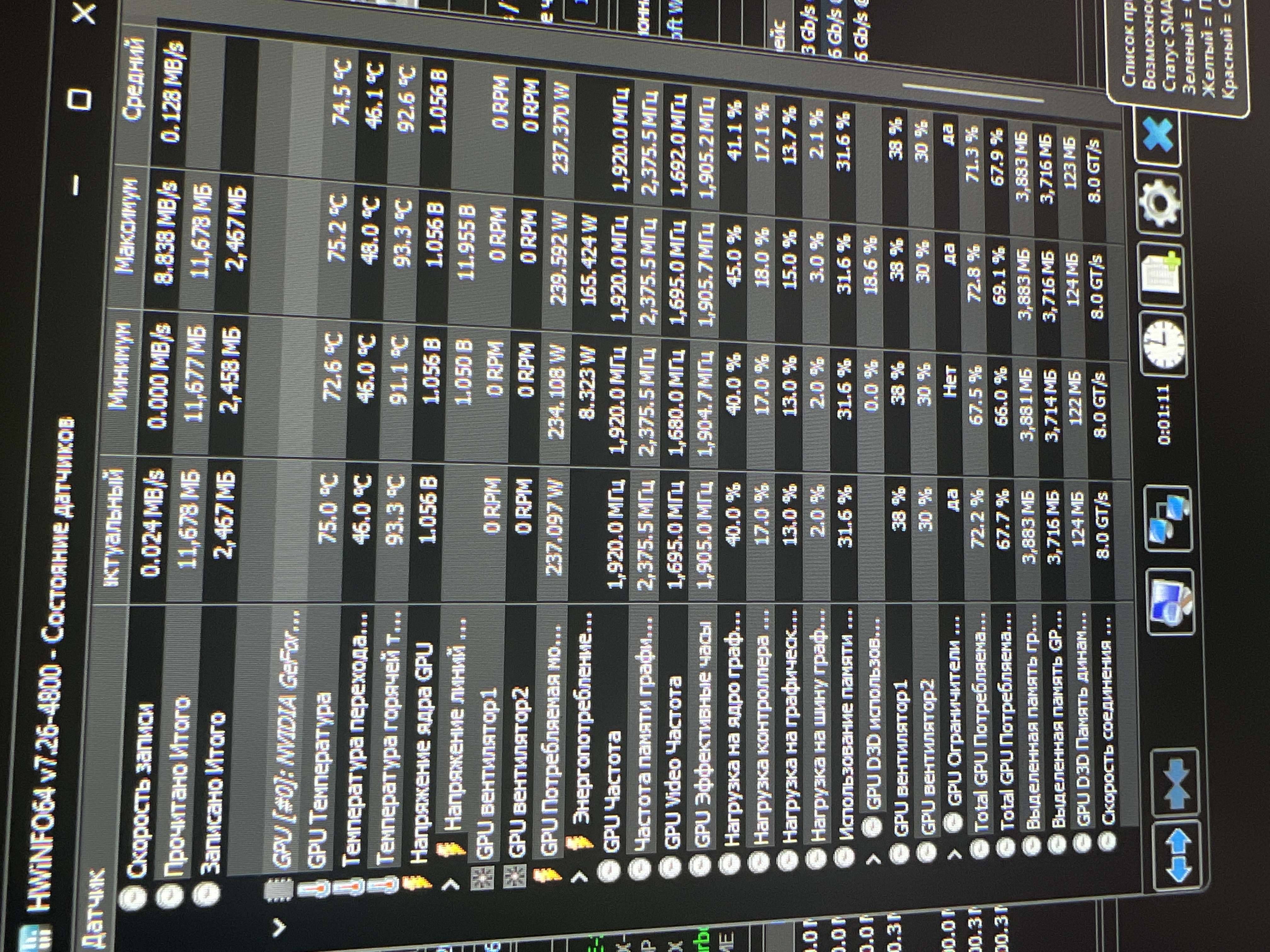

Запустил. Без накрузки 28-32 температурка(кайф). Огромное парни спасибо за помощь вам!!! Осталось проверить температуру погоняв карточку…

А нормально к примеру в простое 30 градусов… запускаю игруху и температура прям резко подскакивает и примерно на 88 останавливается? Радиаторов два 360+240. А как еще врм температуру смотреть, а то только гп вижу….
нет не нормально, значит нет прижима блока к GPU, интересно какая температура на памяти и HOT Spot.

GlobusDB hwinfo64 - раздел GPU. Там все доступные температурные датчики. Но 88 это прям беда. Хотя смущает то что в простое 28-32 с таким плохим прижимом. Помпа точно работает и гоняет воду?

почему это не нормально? А должно быть ниже комнатной чтоли? 27-28 нормально, главное чтобы в нагрузке было не более 45-50с.
