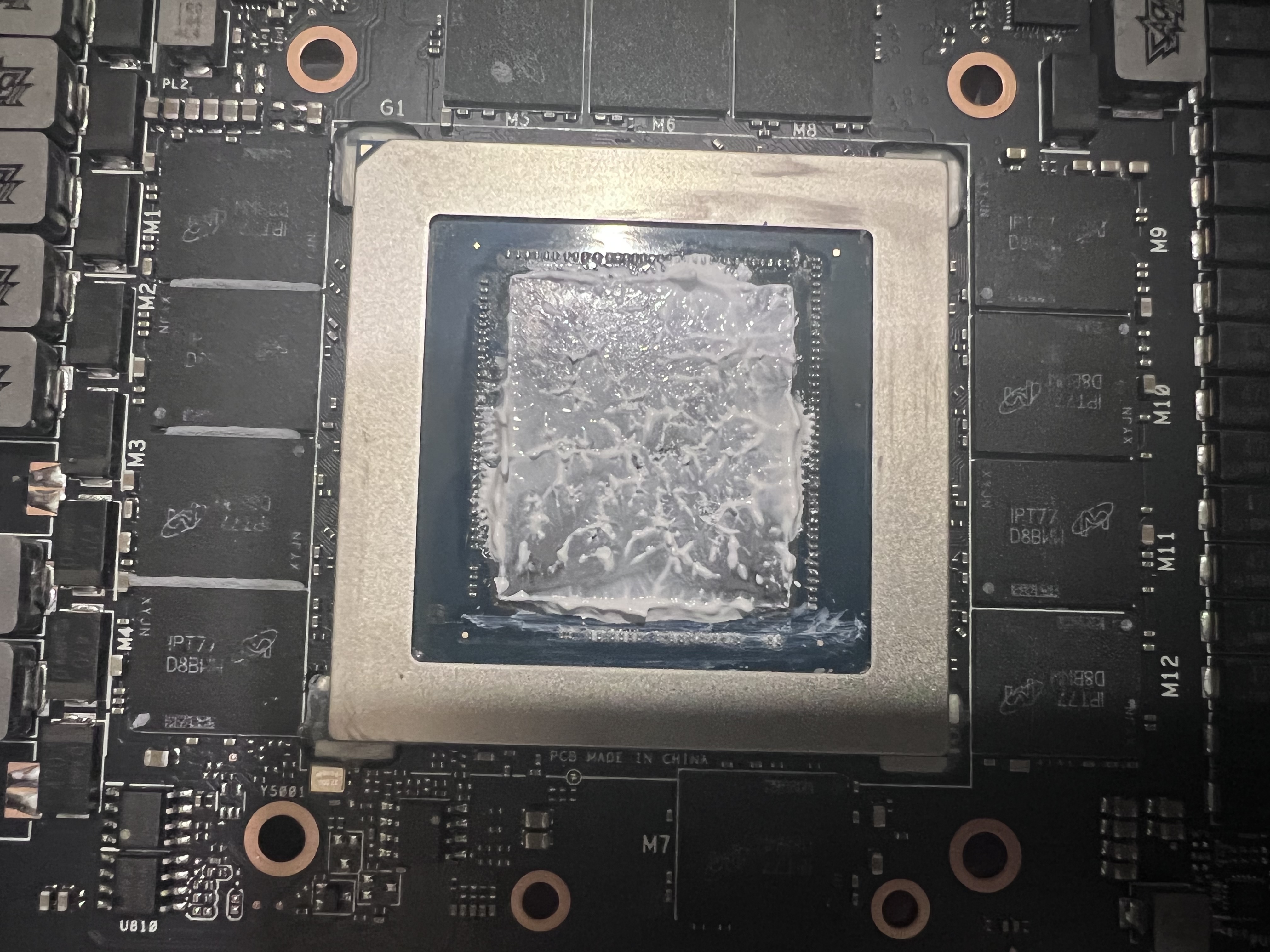

(AMD)OPTERON Ну сейчас расклад такой. I9-10850+3080ti радиаторы 240+360 ,вентили на 800 оборотов. Температура проца в нагрузке 47-53, температура видюхи 86.🥺🥺🥺как и что делать даже не знаю…

У вас радиаторы греются сильнее, но это никак не меняет сути(причина явно не в них). Видеокарта должна греться на 10-15(ну максимум 20 градусов) выше температуры воды. У вас же вода при таком потреблении вряд ли выше 40 градусов(всего скорее сильно ниже). Видеокарта же нагревается выше воды на 45+ градусов - значит очень плохой контакт чипа и водоблока(тем более потребление карты было всего 240вт, а не 350 возможных - т.е. прижим прям ужасный).
Разбирать и снова проверять прижим. Можно с фотографиями отпечатка после разборки на этот раз.
По хорошему иметь бы на руках штангенциркуль и проверить зазоры между водоблоком и чипом/памятью/мосфетами.
1 .Без прокладок и термопасты на чип, модуль памяти и мосфет клеится крошечный шарик пластилина.
2. Устанавливается водоблок и затягивается на все винты.
3. Снимается водоблок.
4. Штангенциркулем замеряется толщина сплющенных шариков пластилина.
5. Подбираются правильные прокладки для всех точек установки.
Вот моя история сборки водоблокоа на rtx 3070ti от bykski месяц назад
СЖО. Выбор и обсуждение GPU-водоблоков #17747873
Как оказалось в моем случае комплектные прокладки совсем не годились. Насколько подходящие у вас я не знаю.

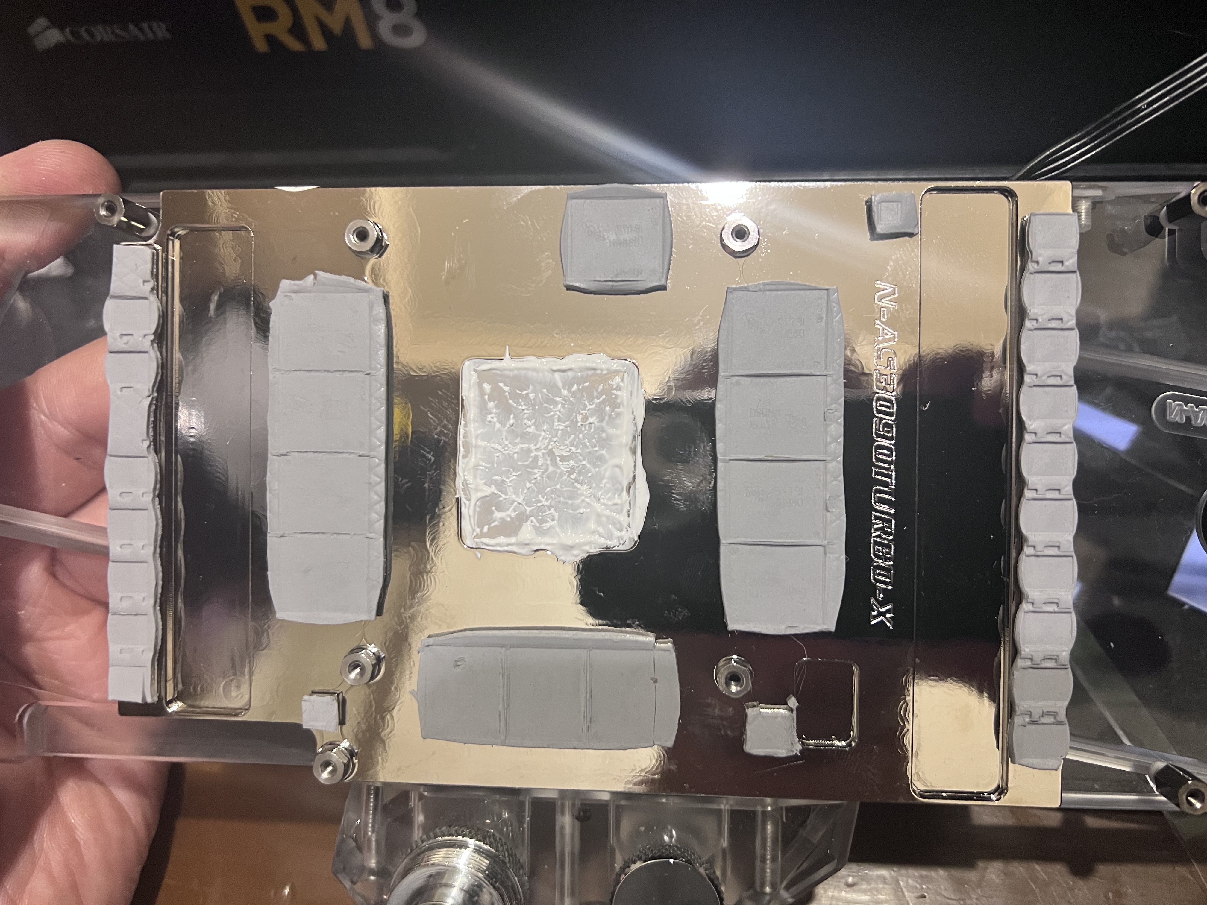

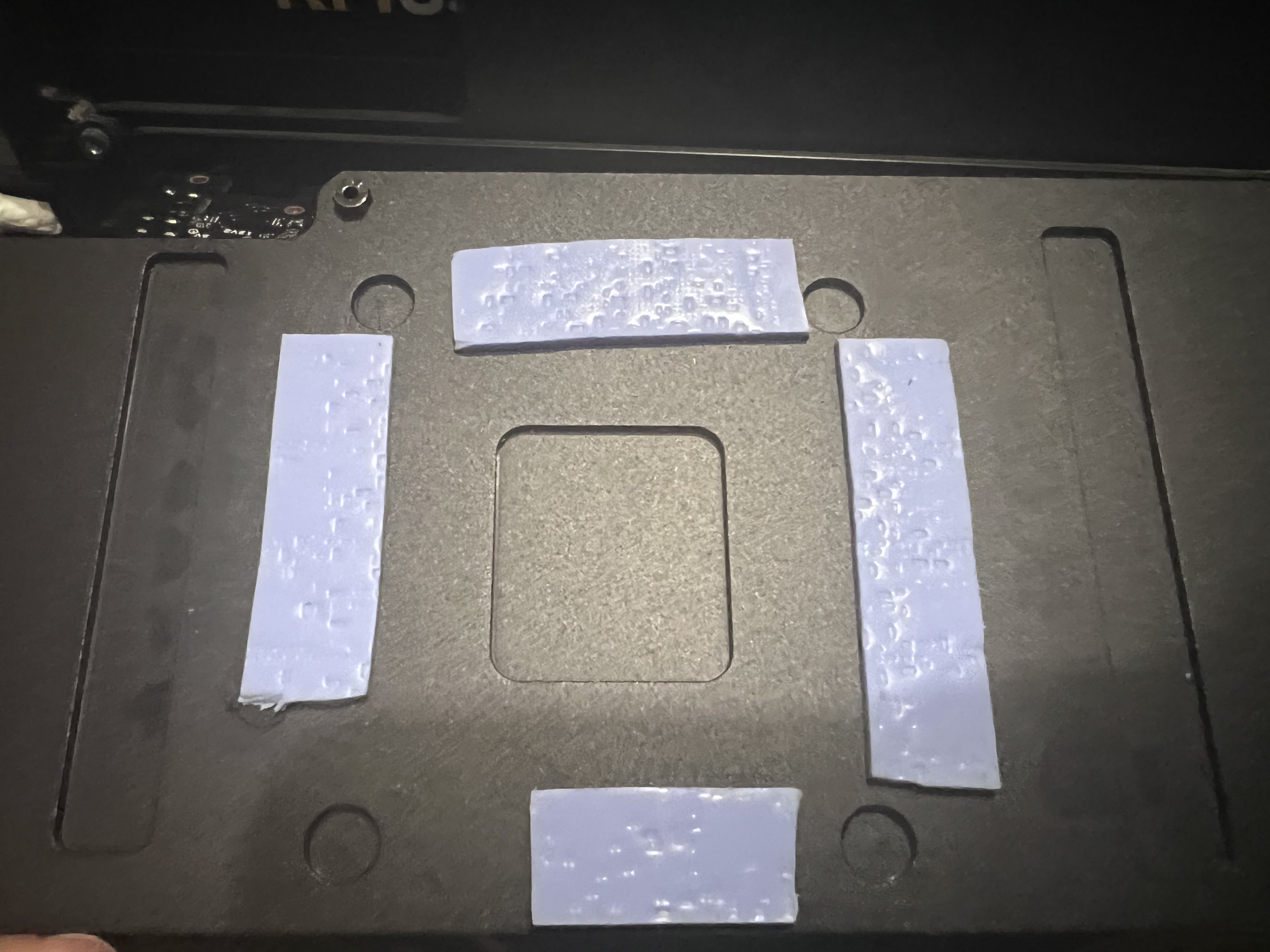

Разобрал красоту🤣Термопрокладки я устанавил одисей 1.5.

GlobusDB ну чип плавает в термопасте и плотного контакта там не было. Надо прижим улучшать. Одиссеи насколько помню жесткие прокладки и их надо точного размера использовать или разминать под нужную толщину. Лучше что-нибудь помягче брать на мой вкус.

tonygks Если взять не 1.5 а 1, не маловато ли будет толщины ? По виду внешнему приняли форму и вмялись по форме на сколько я понимаю🤷‍♂️А какие термопрокладки помягче есть? Их же такой же толщиной 1.5 брать? Штангеля к сожалению нет🥺

мягко говоря плохо, да и по отпечатку видно что нет плотного прижима и боюсь что дело не в прокладках :bandhead:

я бы взял прокладки 0.5мм какие небудь дешевые для проверки, по HWinfo видно что с памятью все ок, GPU все плохо.
собрал бы и проверил

У вас температура памяти 46 градусов. Память обычно на градусов 5-10 горячее чипа. Отсюда вытекает только то что у памяти контакт отличный. Т.е. чип должен был быть 35-40 в такой нагрузке, а не 80+. Значит контакт водоблока с чипом был мягко говоря никакой. Ну кпт-8 явно звезд с неба не хватает, но даже она бы дала нормальные температуры, а не на 40+ градусов выше нормы.
Термопрокладки? https://www.youtube.com/watch?v=XxqXs_nIu8A&t=1106s - выбирайте.
Вряд ли кто вам скажет какой толщины нужны прокладки именно на эту карту с этим китайским водоблоком. Обычно в теме мелькают карты других моделей и зазоры там всего скорее тоже другие.
Можно было попробовать раскатать(скалкой/бутылкой или т.п.) немного ваши, но ваши уже с вмятинами - не знаю как они встанут обратно. По хорошему все лучше измерить и подобрать правильные.

А как умять то их? их же блоком уже прижало мама не горюй)))) А как вообще может что термопрокладки так сильно не дают прижаться к чипу когда винты докручиваю до упору( на вода-блоке стопора же)
IceFireW Так там фиг что увидишь,даже фонариком не видно есть там зазор или нет его.
AVR Не ватеры гавно, а руки что их ставят просто не умеют опыта.Если нормальный заводской именной блок то норм качество я думаю.
tonygks Так если память норм прижим так может из-за термопасты правда? или из-за прокладок может так сильно не дать чипу прижаться....
Вплоть до выгибания текстолита. Его не так сложно прогнуть как может показаться. Особенно словить деформацию при нагреве до высоких температур потом.
Может вполне.
Плюс проверьте хорошо ли вкручены "стойки" вокруг чипа в водоблок. У меня их пришлось подтянуть немного (пасатижами т.к. нет в наличии настолько мелкого ключа). Кто-то на форуме их даже подтачивал т.к. по его замерам был плохой прижим из-за их толщины.
