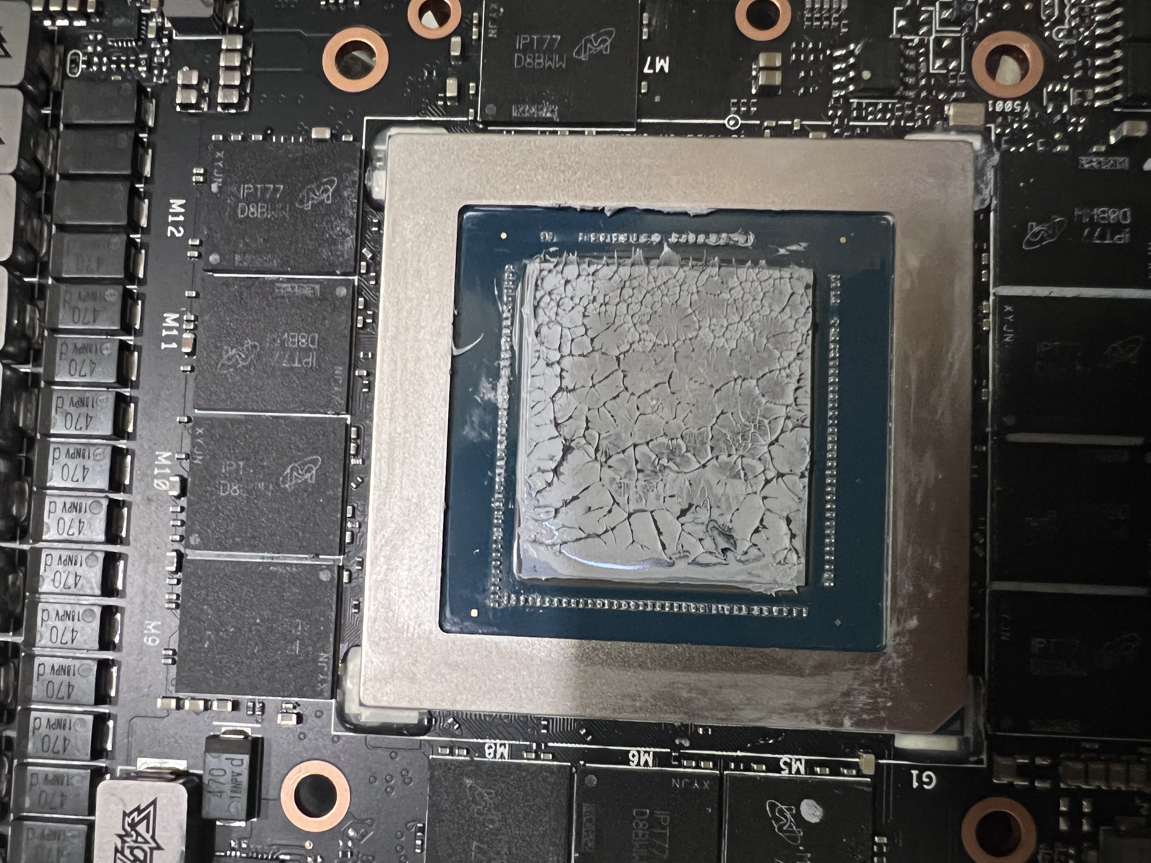

Заменил термопасту.. температура упала с 88 до 55.В осст програме прогрелась до 80 по гпу. Думаю проблемы выходит была в кпт-8

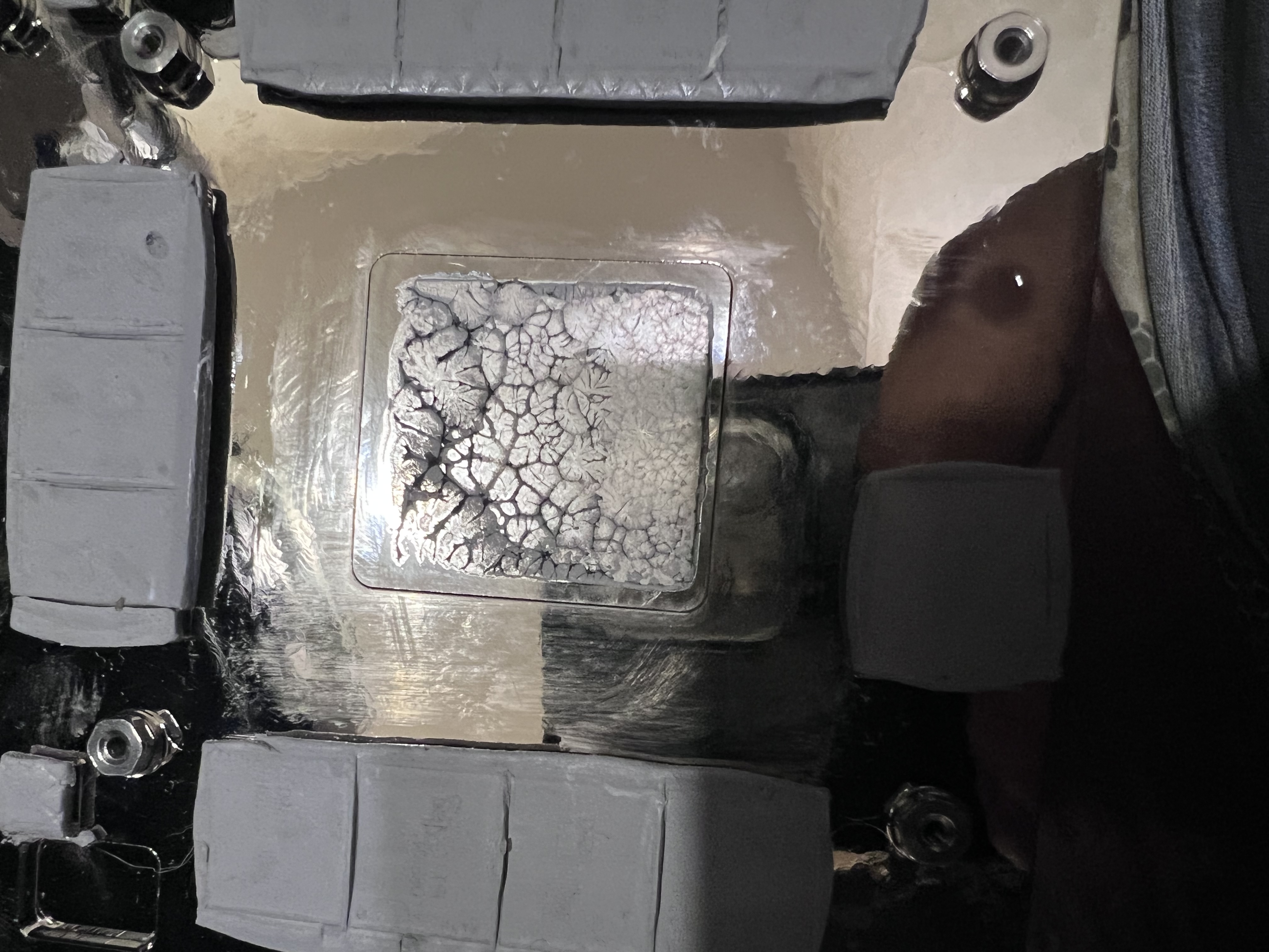

Комментарий к файлу: Пришим гпу с новой термопастой

GlobusDB https://i.imgur.com/ZTdfAJ3.png в этой части прижима нет совсем(водоблок перекошен). Видно с той стороны водоблок "упирается" в прокладки или недожат или т.п.
Повторюсь - одиссеи жесткие прокладки и их надо использовать с умом. Дальше сами. Мой лимит советов исчерпан.

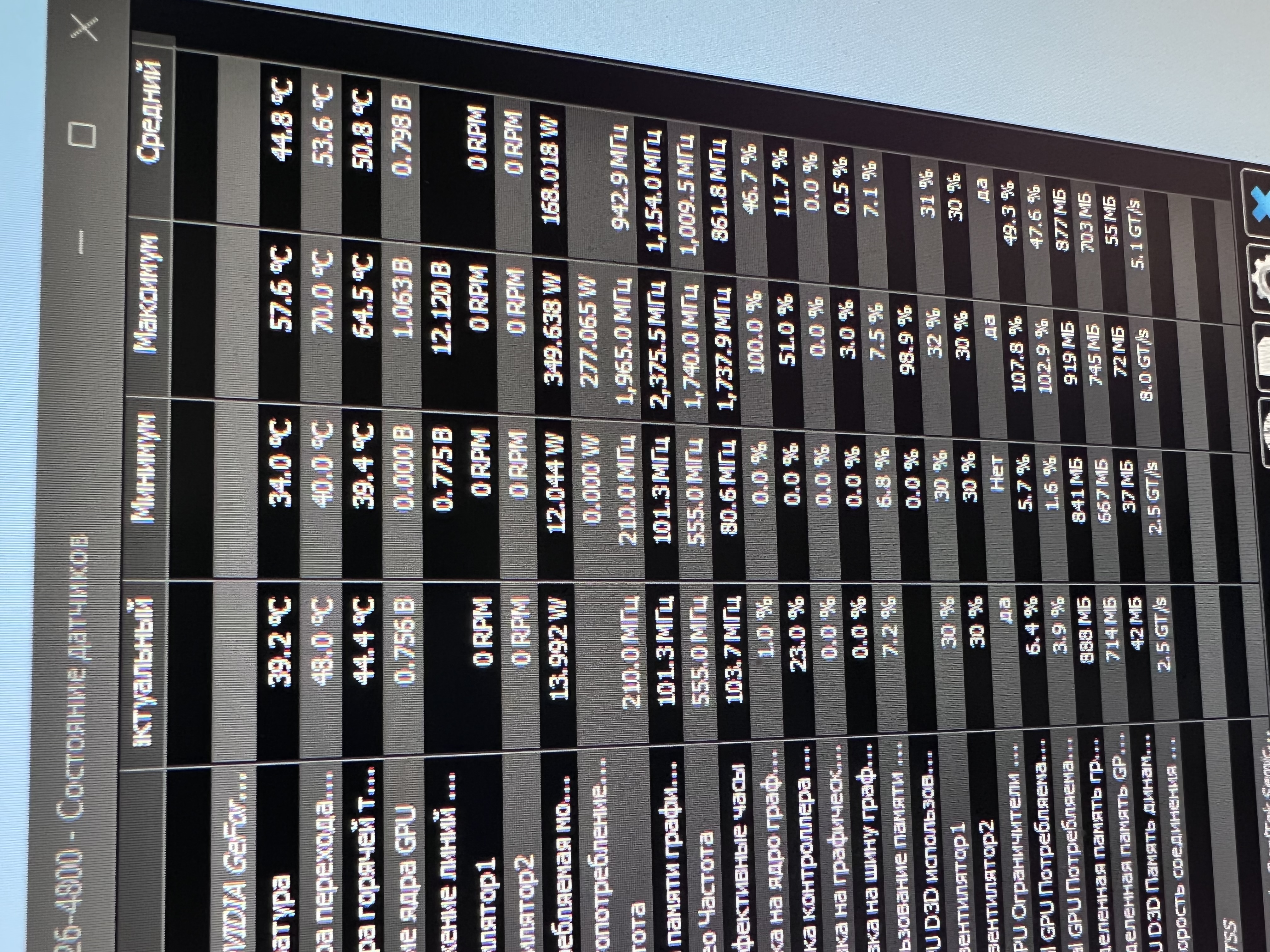

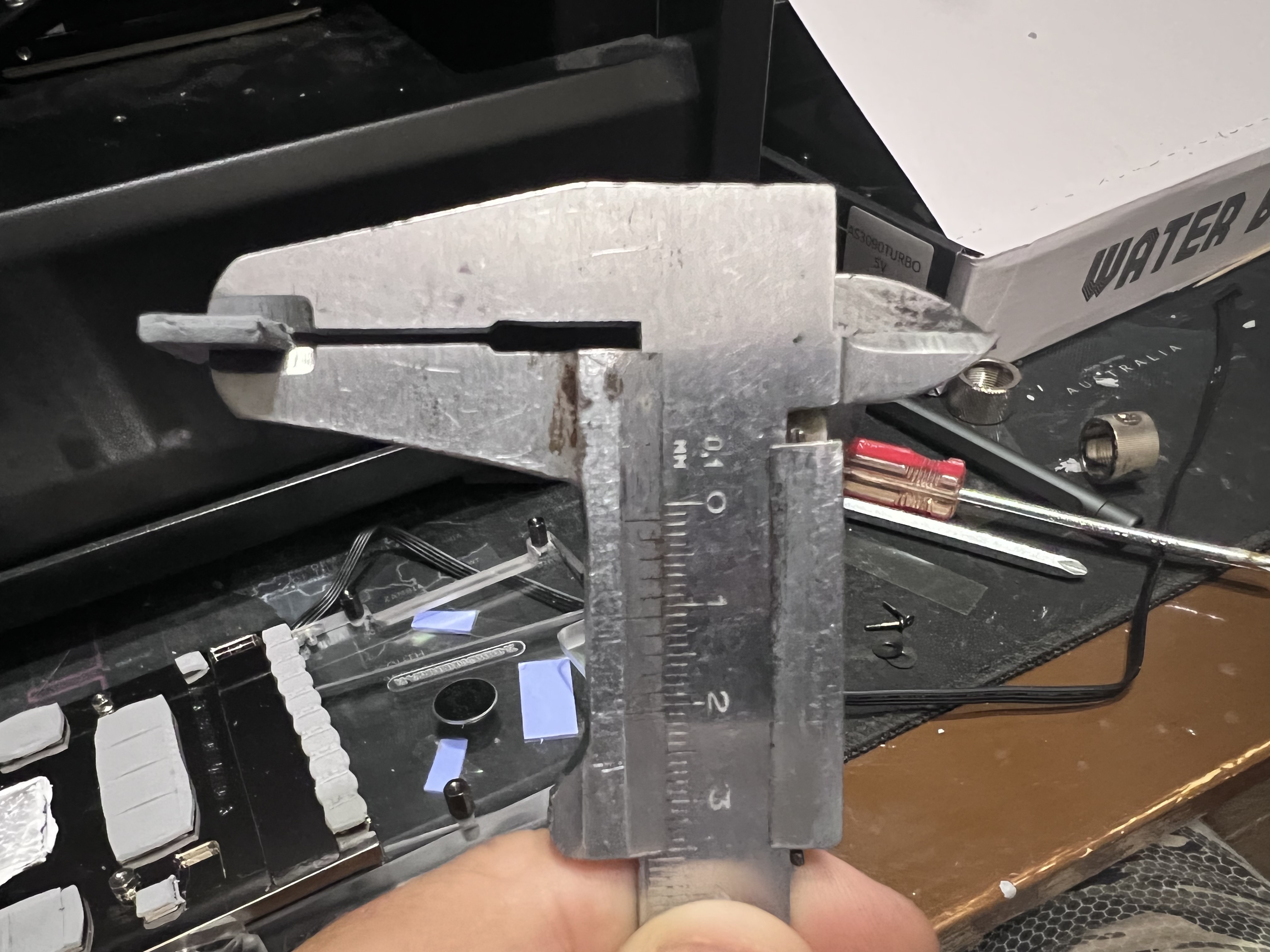

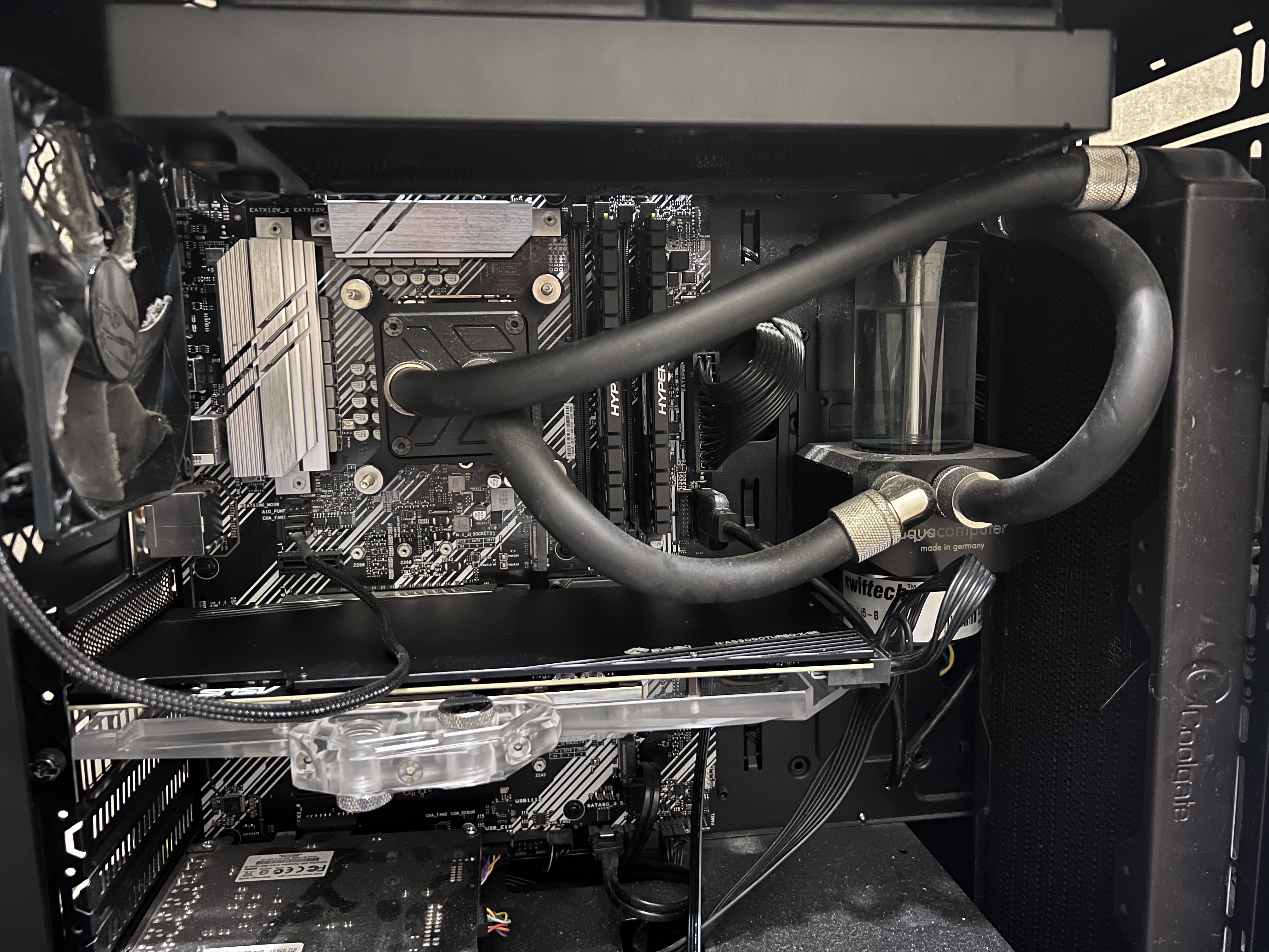

Поменял прокладки на 1 мм. 5 минут в осст гпу 57 памяти 70. 70 много наверное ?
FD21F0A1-2525-474E-A55A-1560309C54BC.jpeg [ 3.56 МБ | Просмотров: 494 ]
Предупреждение
Регистрация: 07.11.2004
Откуда: Из Искры
Фото: 241
GlobusDB все равно много!

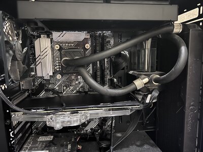

Что за радиаторы у вас (толщина и ppi)? Внутри стоят? Вентиляторы на максимум поставьте.
Давайте полное описание и фото системы.
Видяха под водой не должна греться больше 45-50с в ОССТ, в играх вообще больше 35-40с.
AMD - Ave Mater Dei (лат.)

GlobusDB сделай тест с 100% оборотами, иначе все это пустозвонство.
Радики внутри корпуса? Фото будет? Им воздух обеспечивают доп вентиляторы в корпусе (минимум 3шт?)

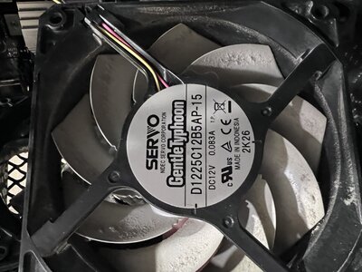

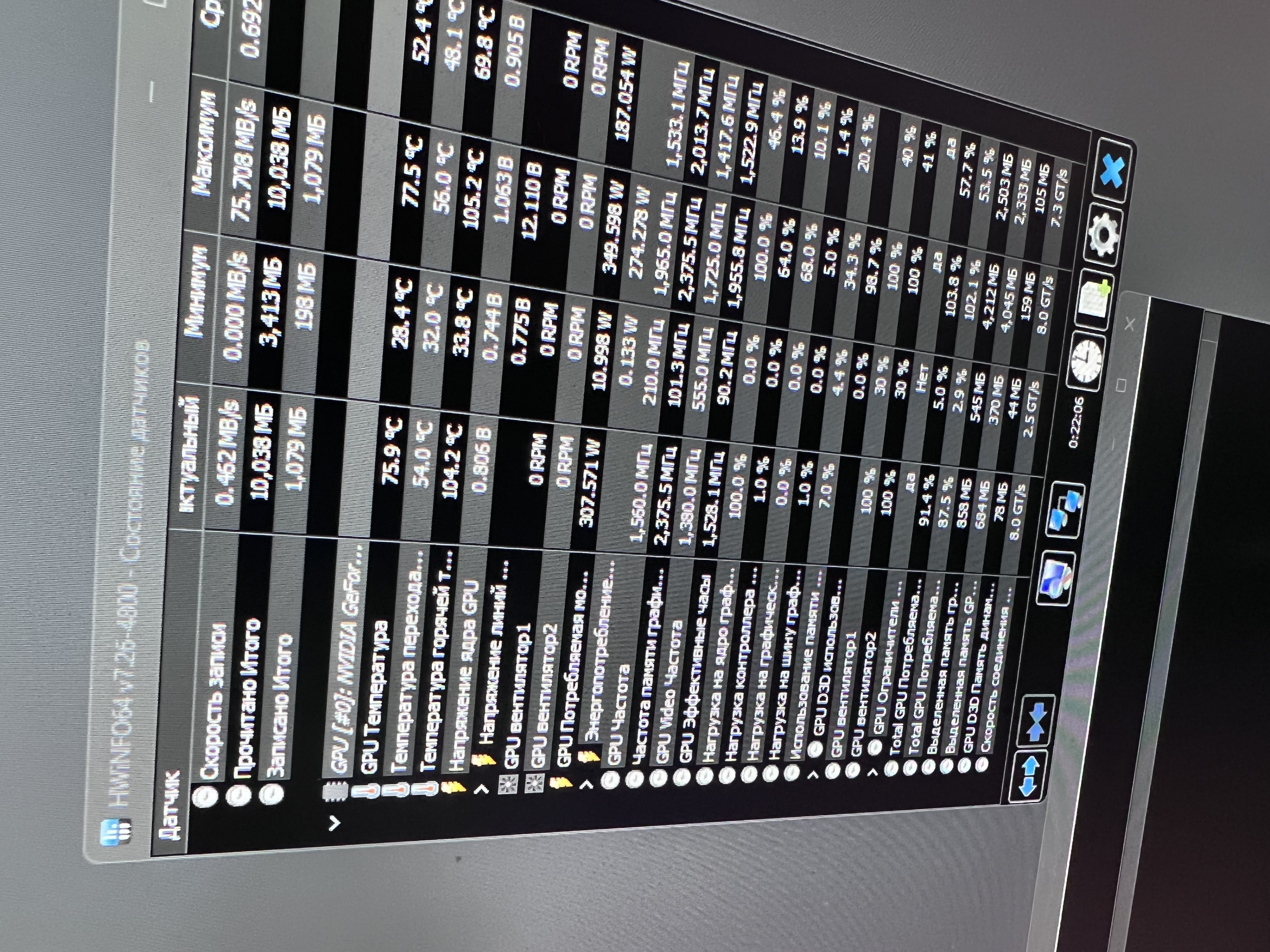

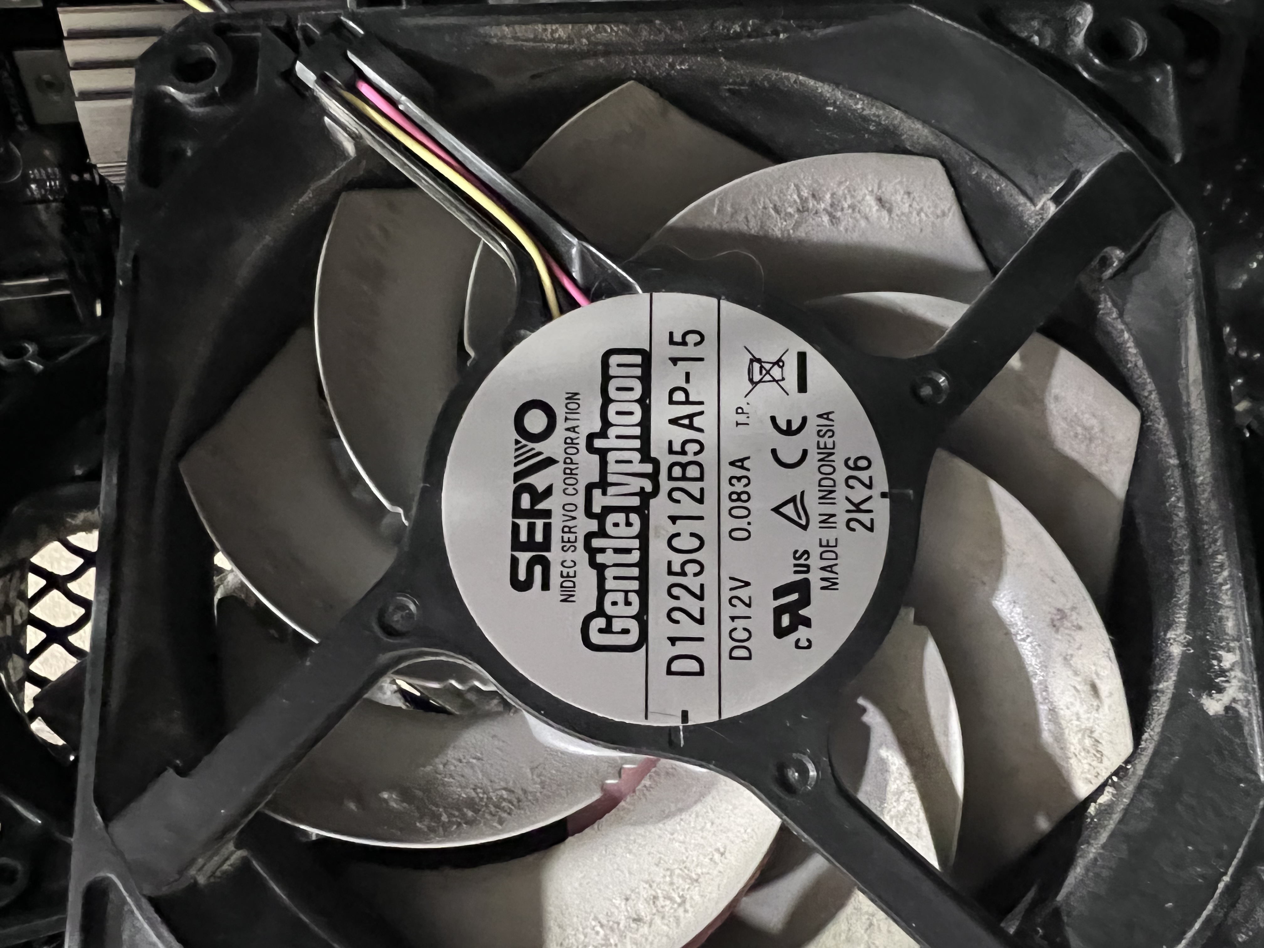

Поменял термопрокладки на комплектные 1.5 вместо одисея 1.5. Куллеры на всю ~1500 оборотов (gentle tiphoon d12). Температура в осст стала гпу макс 55 , памяти 62 при 10 минутном прогоне.
