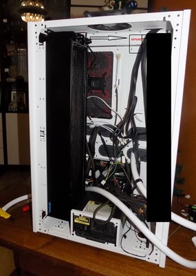

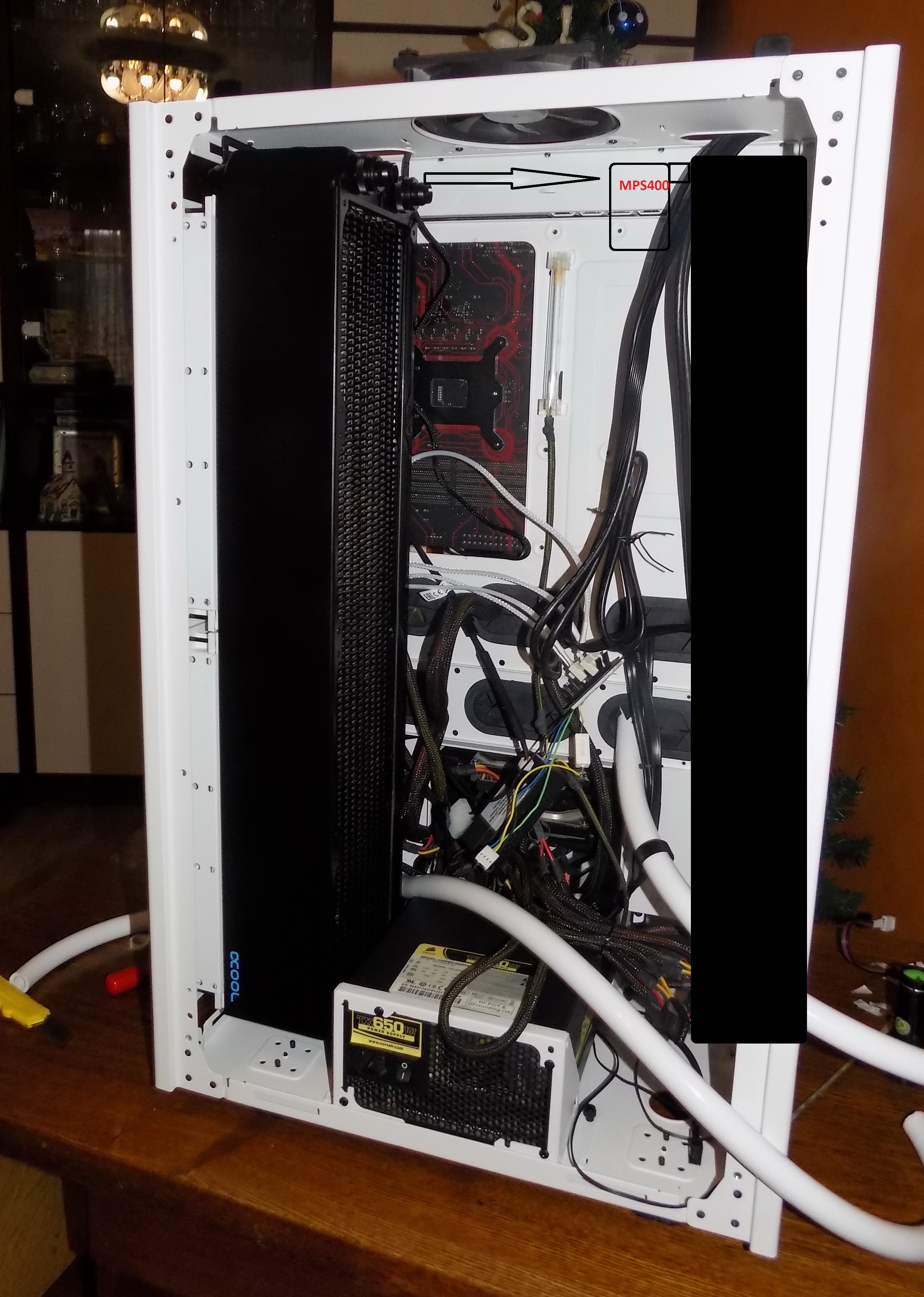

Недостатка во внутренних USB на плате нет, но сильно наращивать объёмы лапши тоже не хочется. У акваеро или D5Next в комплекте тоже подходящего провода нет?
Схематично поток и мпс400 будут так:
2nd-rad-mps400.jpg [ 2.1 МБ | Просмотров: 1452 ]
пятачок его свинейшества
Регистрация: 24.01.2006
Откуда: RU, Кемерово
Фото: 21
У d5next совсем другой разъем аквабаса (мини). Увы, но по непонятной причине 4пин провода не поставояются в комплекте ни с одним модулем. Только докупать или изготовить самостоятельно.

Такой 4-пин? https://www.aquatuning.de/luftkuehlung/ ... mber=71211
В итоге правильно я понял что с таким 4-пин от mps400 к акваеро будет идти только он и всё? Таким образом на акваеро будет 2 аквабас девайса (д5некст и mps400) и ещё фарбверк будет гордо висеть на USB, потому что его аквабас порт не функционирует. Всё так?

k2viper писал(а):
Такой 4-пин?
Да, он. Арт. 53122.
Обычный кабель с двумя 4-пин вентиляторными разъемами. Т.е. две мамы на концах.
Фото: 21
У акваеро всего 1 аквабас порт, поэтому два девайса не зацепишь. Нужен сплиттер.
Тут в правом нижнем углу разве не 2 аквабас порта?
Регистрация: 19.03.2008
Откуда: Беларусь
Есть мануал, порт один.

А этот радиатор, он больше для красоты и аккуратного вида?
Мощных потребителей на акваеро не планирую. Помпы от молексов питаться будут, разве что гирлянду 4 вентиляторов повешу.
Syber имеет продолжительный опыт использования, может он даст ответ о необходимости.
Было два. Стал один (в новых прошивках). Уже писал тут. Для новых устройств нет памяти. Старые режут и взамен них появляются новые.
Ну, красота тоже не на последнем месте) А по сути, чтобы в нем появилась реальная необходимость надо прям выхода контроллера загружать по полной. У меня на контроллере висят 9 вертушек и о каком-то существенном нагреве даже речи не идёт - 32-33С на регуляторах каналов постоянно.
Добавлено спустя 1 минуту 24 секунды:
Это все касательно 6лт. На предыдущем 5лт вопрос нагрева стоял острее. Там действительно требовалось охлаждение радиатором либо водоблоком.
