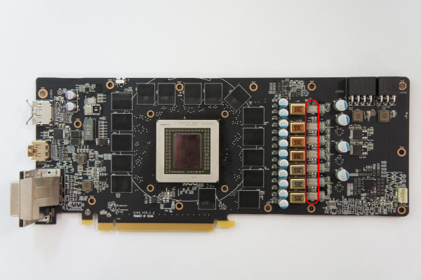

А вот эти элементы:
vrm.jpg [ 194.48 КБ | Просмотров: 1615 ]
- разве не чипы VRM? Их мой фуллкавер вообще-то охлаждает...

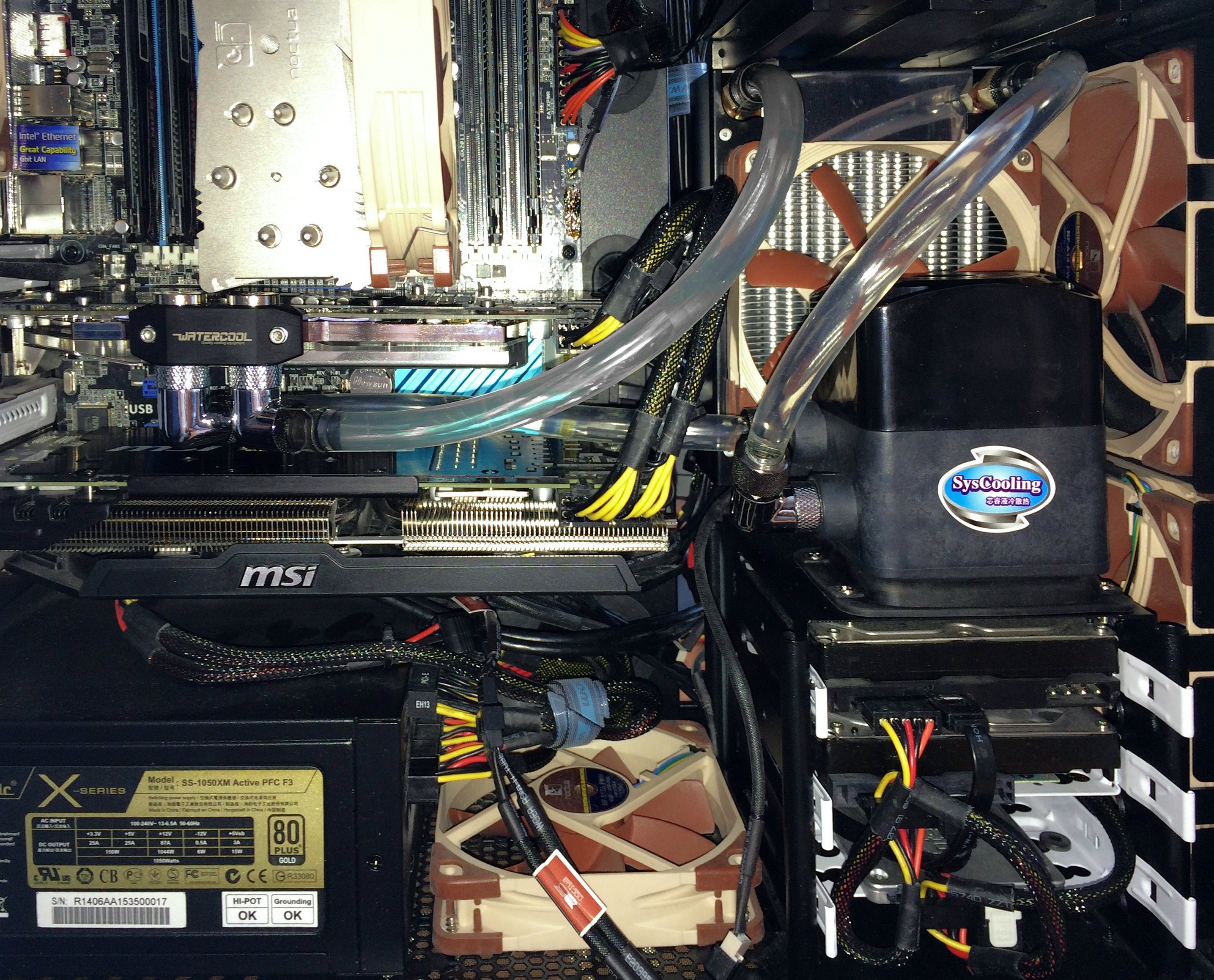

С другой стороны, совсем не хотелось городить систему снаружи корпуса, а для размещения внутри - для двухсекционного радиатора нет места (впрочем, о том, чтобы установить в систему ещё 1, такой же как уже имеющийся, я таки подумываю - в этом случае место ещё можно найти; но это уже с точки зрения установки водоблока и на нижнюю ВК).
Вообще, если бы не кросс из двух 290Х - о СВО я, скорее всего, и не задумывался бы. Но остудить до приемлемой температуры верхнюю из двух MSI R9 290Х Gaming 4G в кроссе - её стоковая СО не в состоянии.
Если интересно, вот так я разместил элементы в системнике:
СВО.JPG [ 1.34 МБ | Просмотров: 1615 ]
Ещё 1 радиатор с кулером можно поместить в корзину DVD-дисковода, уже практически ненужного... Хотя, сдаётся мне, это будет лишним уже с точки зрения охлаждения (воздушного) ЦП, температура которого на данный момент в играх достигает 60°C (70°C в тестах, при загрузке 100%).

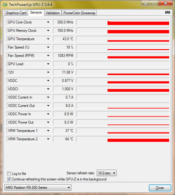

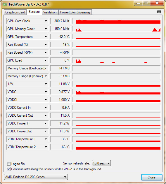

чип 74 градуса на воде?! и 74 VRM?!
Повторяю, на всякий случай: это - после часа игры.

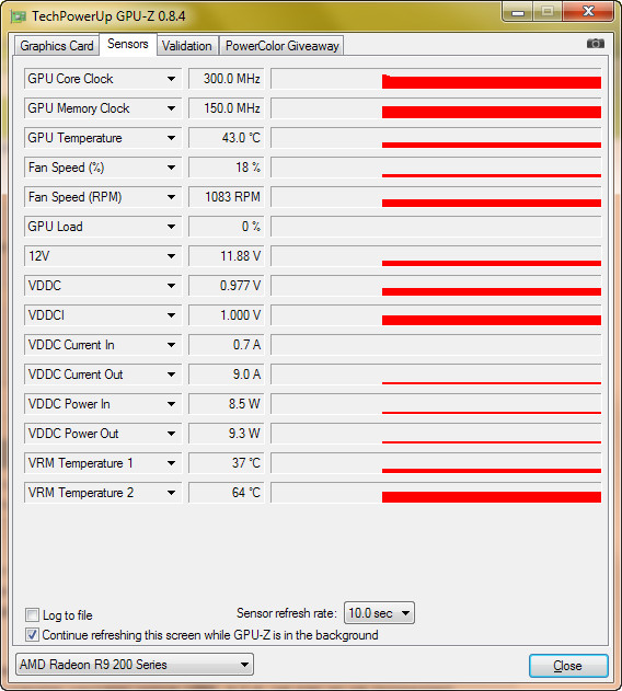

Вот в простое:
верхняя (СВО)
верхняя (СВО).jpg [ 124.17 КБ | Просмотров: 1613 ]
нижня (воздух)
нижняя (воздух).jpg [ 110.59 КБ | Просмотров: 1613 ]
В комнате 27°С.

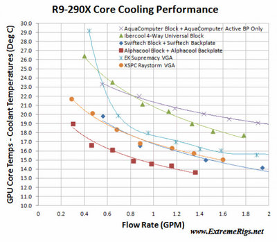

Vetalar писал(а):
Судя по всему, приведённые там графики построены при простое видеокарты. Цена такой информации невелика, вообще-то. Но даже при таком условии непонятно, каким образом температуры GPU удалось снизить менее 20°C (в отдельных случаях до 14-15°C)... Зимой, с открытым окном замеряли, чтоли?..#77

Axiom писал(а):
Судя по всему
Вы судите неверно. всё там приведено правильно. на графике дельта вода/элемент. учитесь читать, а не только картинки смотреть. тестер - stren - на сегодня из ведущих игроков после ухода на покой мартина и скинни.
You MUST be STEEL!!! You MUST be DOOM!!!
Регистрация: 10.01.2011
Фото: 5
Vetalar писал(а):
Вы судите неверно.
Из вашей фразы вывод очевиден: если я, предположив, что графики построены при простое ВК, сужу неверно - значит, они построены, когда карты были под нагрузкой. Хорошо, допустим. Это раз.
Во-вторых, что вы имеете в виду под этим выражением - мне не совсем ясно. Возможно, я чего-то не понимаю, но, по-моему, на графиках показана зависимость температур элементов видеокарты (в градусах Цельсия) от расхода воды в контуре (в галлонах в минуту) - для различных водоблоков.
Рассмотрим подробнее на примере.

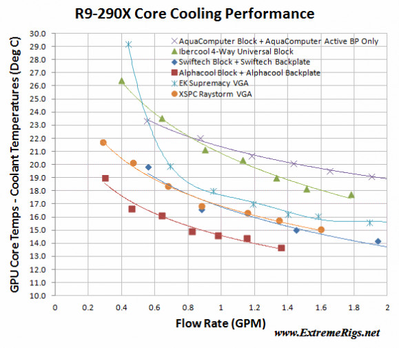

вот график для GPU, по вашей ссылке
Core cooling performance.jpg [ 90.41 КБ | Просмотров: 1599 ]
Как видно из этого графика, в частности водоблок Alphacool Block в связке с Alphacool Backplate при расходе воды в контуре, равном 1,2 галлона в минуту, охлаждают GPU до температуры примерно 14°С... И это - в нагрузке!!! (Ведь, напомню, вы утверждали, что я ошибся, предположив, что график построен при простое видеокарты). Тогда подскажите мне, пожалуйста, что именно я должен прочесть, чтобы такие результаты и при таких условиях не казались мне странными, но представлялись достоверными? Обещаю "научиться читать" ради этого.#77
P.S. Допускаю, что такие показатели не исключены в том случае, если ОЖ проходит не просто через радиатор, а через охладительную установку, при некоторых дополнительных условиях.

Регистрация: 26.06.2008
Откуда: беларусь гомель
Фото: 20
Axiom
учитесь читать, Вам долго объяснять
Cillian33
там показана дельта между температурами воды и охлаждаемого элемента

Куда идёт выдув из радиатора СЖО? В глухую стенку? Его надо было вешать на заднюю панель вместо вытяжного вентилятора или на крышу.
В корзину 5,25" ставятся два бокса для HDD, в них диски, нижняя корзина выкидывается. На освободившееся место приходит двухсекционный радиатор (хотя вдувать тепло обратно в корпус это идиотизм, но хуже чем сейчас не будет). На крышу встаёт ещё две секции. Получается что-то типа такого. :old_smile:
Фото: 5
Да. Но там ещё не менее 5см до неё от радиатора.#77
Не-а, так не пойдёт: я умышленно втулил этот радиатор поближе ко входным вентиляторам корпуса - так на него поступает ненагретый воздух. А если установить его на выходе - на заднюю стенку или наверх - то он будет уже недостаточно эффективен (соответственно как и СВО в целом), т.к. в этом случае на него будет поступать воздух, предварительно нагретый второй видеокартой и процем.
Не идиотизм, а осознанный компромисс.#77

Vetalar писал(а):
Вам долго объяснять
Если бы сразу написали так:
- то это не было бы "долго объяснять". Я понял свою ошибку. Вопрос закрыт.

Видите мосфеты более компактно "уложены" на не референсном варианте, а референс вытянуты по ширине от одного отверстия под винты до противоположного.
Если их касается теплосьемная пластина Водоблока, все должно быть нормально. Правда там одно место под винт смещено в лево. Вы я думаю это заметили,
когда монтировали Водоблок.
Что за модификация не знаю, может питание улучшили.
