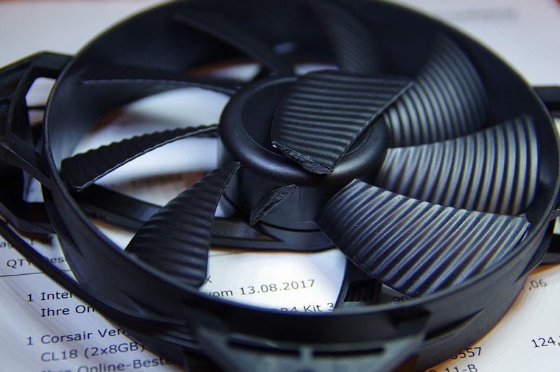

matocob писал(а):
В-четвёртых, есть риски поломки при транспортировке, и они не такие маленькие как вам кажется.
СЖО. Обсуждение be quiet! SILENT LOOP 120/240/280/360 #15022876
bq.JPG [ 178.22 КБ | Просмотров: 1953 ]
Вот тут полностью согласен! Очень похоже на падение коробки с высоты. Отвалилась лопасть, промялась коробка на месте помпы. Внутри радиатора может образоваться трещина, через которую будет незаметно выходить жидкость/поступать воздух
Подсветка, оплетка и кабели блока питания
Регистрация: 31.07.2006
Откуда: Академгородок П
Фото: 125
ModPC Вам ещё повезло, что сломалась только лопасть. Такого удара, в принципе, достаточно чтобы образовалась микротрещина в радиаторе или люфт в уплотнениях, через которые будет уходить теплоноситель и подсасываться воздух. Что, в конечном итоге, приведёт к знаменитому рёву помпы, перегоняющей пузыри в контуре. И как у нас на пунктах перегрузки любят "играть в футбол" посылками, надеюсь, тоже все в курсе.
