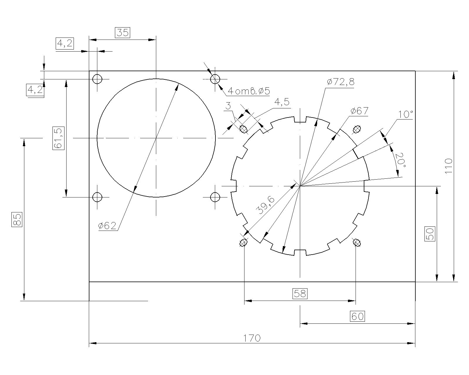

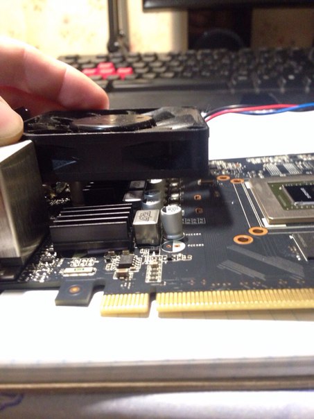

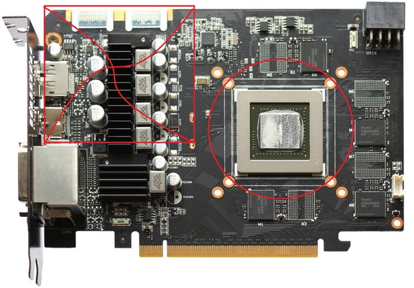

Добрый вечер.
Загорелся идеей перевести две свои видеокарты (asus gtx 760) на водянку, ибо в сли греются они .. мама не горюй, корпус -corsar spec-01
Собственно решено было делать аля G10 кракеновский, но тут начались трудности.
Видеокарты имеют другой типоразмер, другое расположение элементной базы, пришлось переделывать под себя.
Так же из за особого строения видеокарты было решено ставить кулер 70х70 + другой просто не влезет из за sli
Изображения
Комментарий к файлу: примерное расположение элементов охлаждения на плате
80dTA0KgB8o.jpg [ 74.98 КБ | Просмотров: 2243 ]
Комментарий к файлу: расположение/толщина кулера
vune6TKvetw.jpg [ 51.25 КБ | Просмотров: 2243 ]
Комментарий к файлу: корпус\возможное расположение кулеров (лоток жестких убран, на морде два 120 кулера, на выдув 120 комплектный)
F281293C51564F9799223EBD199AA2AC.ashx.png [ 159.13 КБ | Просмотров: 2242 ]
Комментарий к файлу: чертеж заготовки
g-Model.png [ 26.08 КБ | Просмотров: 2243 ]
.dwg файл -https://vk.com/doc12835557_409400538?hash=e7f37d2a6e4ee2bd80&dl=520ac246f2940be9a4
Осталось только решить какую водянку лучше брать: nzxt Kraken X31 - потянет ли? или же все же Kraken X41...или брать Corsair H75
https://market.yandex.ru/product/12670015?hid=818965&clid=502 - кракен х31 , из отличий от 41 нашел только то что он чуть по больше и помпа с подсветкой, а так вроде идентичен.
http://www.ulmart.ru/goods/670609#tab-properties- корсар Н75
Проблема в том что нужно две, соответсвенно цена\качество важно..если бы была одна видеокарта можно было бы брать сразу Kraken X61 и не парится.. но увы - совершил ошибку покупкой двух gtx 760 от асуса. Плата маленькая, урезанная, расположение цепей питания и элементов отличается от эталонных, фулл кавер не поставить, Kraken G10 (оригинальный) тоже.
Последний раз редактировалось icerock89 28.07.2015 22:25, всего редактировалось 2 раз(а).

icerock89, всё хорошо, только вы бы фотки выложили, а не ссылки, не охота по ссылкам бегать.
Это право не сложно.
Поправил, вы бы по поводу самой задумки- по делу, что ни будь бы сказали, советом помогли и т.д...
