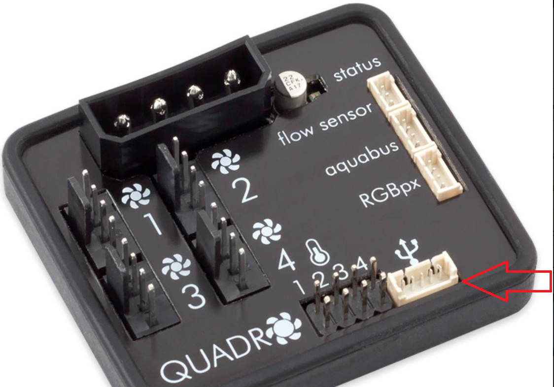

По каким словам искать кабель у китайцев под эту usb микроколодку QUADRO контроллера?) Второй разъем кабеля нужен под обычный USB штекер.
Снимок экрана (673).png [ 832.64 КБ | Просмотров: 848 ]

nag77 есть большое подозрение, что готовых таких кабелей не найдешь. Только отдельно штекер, контакты и клещи, чтобы это всё обжать. Дешевле будет у немцев заказать с доставкой в конверте.

Тут посмотри -
https://ru.aliexpress.com/item/230-XH2- ... 33edLy5Drw

CrownA не они это, там шаг 1.27 похоже на контроллере.
Сори, напряг всех. Есть у самой аквы. Не подозревал размер разъема, так бы совместно с кватрой заказал.
https://shop.aquacomputer.de/product_in ... ts_id=3586

nag77 Кабель от USB-мышки.
коннекторы там Molex PicoBlade 1.25мм шаг
Самому кабели можно сделать, но трудоемко, даже с учетом наличия качественного инструмента.
только от Steelseries или MadCatz , некоторых моделей. Кабели мышек идут с разными коннекторами, соответственно с разным шагом, хотя внешне они похожи.

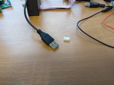

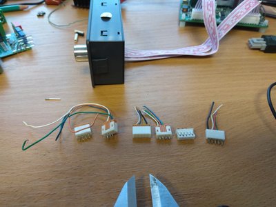

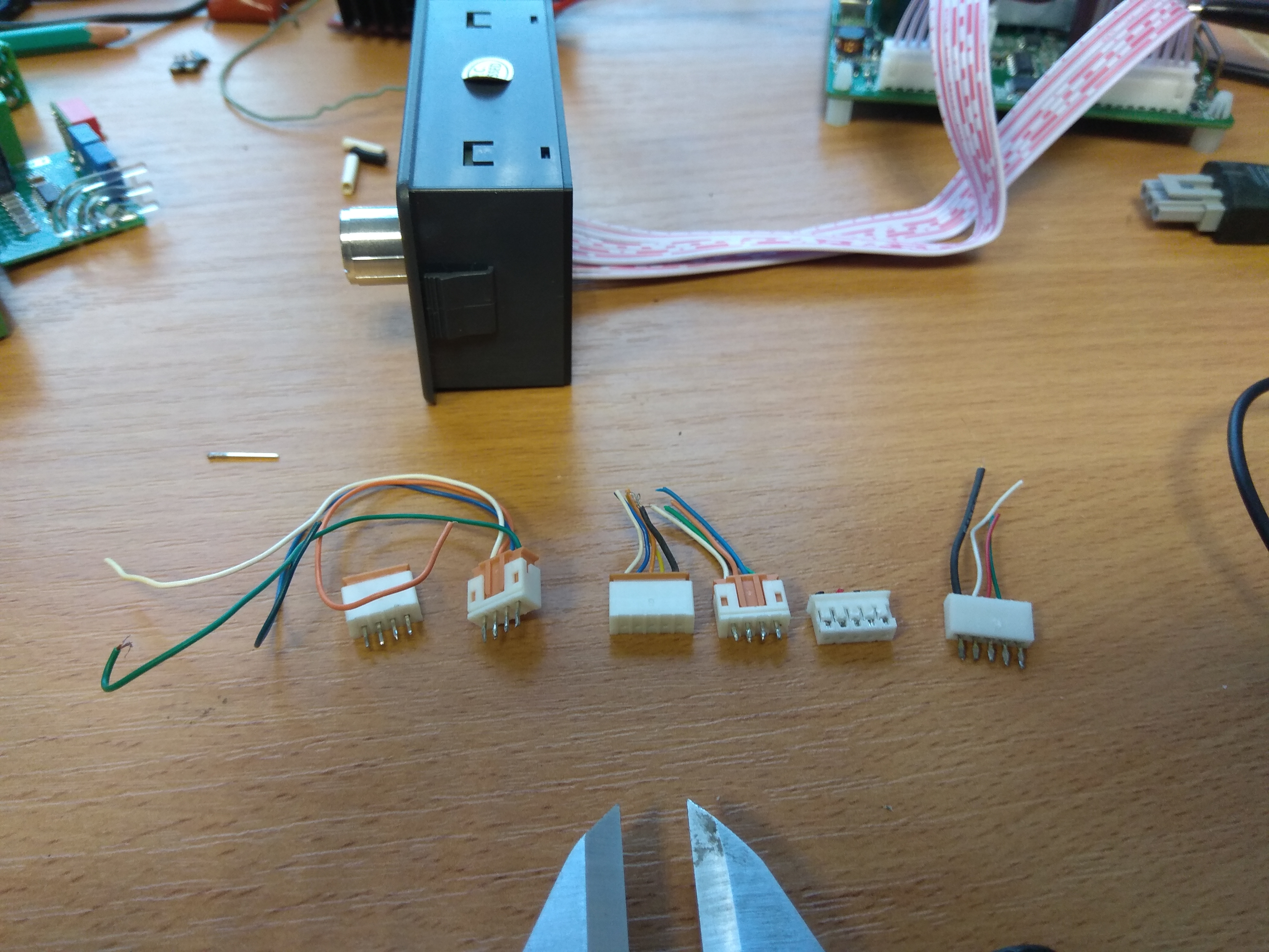

Alex_NIKO
Вы правы - я ошибался:
У этих разъемов шаг 2, и на фото они сопоставимы с USB-разъемом по размеру. Аквовский же визуально меньше:
IMG_20181012_083004.jpg [ 4.22 МБ | Просмотров: 783 ]
IMG_20181012_082137.jpg [ 4.31 МБ | Просмотров: 783 ]
не ошибается тот, кто ничего не делает ..
Тут ошибиться каждый может, ибо у JST, а в основном,
в подобных девайсах используются разъемы этой компании (мелкие от Molex гораздо реже встречаются), там сам черт ногу сломит, коннекторов очень много похожих. Потому держу для себя наборчик "рассыпухой" самых необходимых, иногда нужны бывают.
