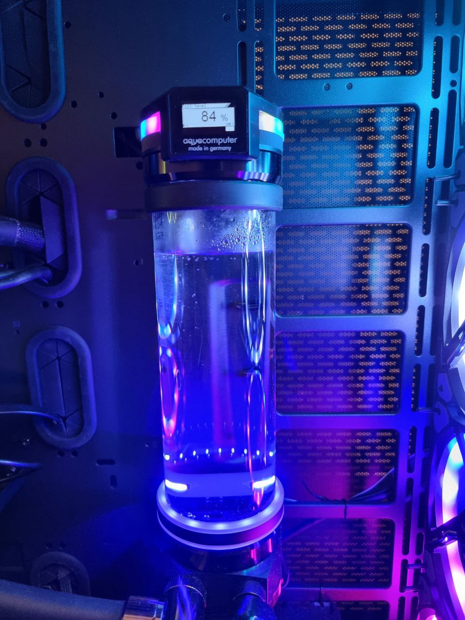

Подскажите, какой уровень воды в резервуаре считается оптимальным? Сейчас Ликшилд выдаёт, что заполненность резервуара 84%, может ещё долить воды?
И второй вопрос по потоку воды, какой поток считать оптимальным? Сейчас помпу установил на 21%, это около 2600 оборотов и поток 110 литров в час. На таких оборотах помпу почти не слышно, ну если только ухо поднести к ней близко. Пока нет водоблока, после его установки поток наверняка уменьшится. Как вообще определять нужный проток?

Марк77 если подача воды сверху, через резервуар - то надо, чтобы уровень воды был выше нижнего края трубки подачи.
Если подача воды снизу, в саму помпу - то вообще пофиг на уровень, главное, чтобы не бурлила в колбе.
Если шум помпы на максимальных оборотах мешает, то подберёшь нужные обороты/поток/шум после окончательной сборки и загрузив железо бенчмарками.

Подача снизу. То есть, если я ещё долью до 100% в колбу, то тоже будет нормально? Просто, чем больше уровень, тем видуха лучше, плюс сверху над водой, на колбе образуется испарина на стекле, вид не очень.
Регистрация: 08.11.2004
Марк77 около 1 см сверху лучше оставь, воде надо расширяться при нагреве. Хоть она и расширяется всего на 6% при нагреве до 80 градусов, но случаи растрескивания плотно залитых систем были, даже при наших температурах.

Alexx[2] всё понятно, спасибо. Оставлю чуток воздуха значит.
Очень просто - от тех оборотов помпы, что сейчас, прибавляй обороты и при этом смотри на температуру воды.
Как только температура воды перестала заметно уменьшаться, то проток оптимальный. Не забывай про тепловую инерционность воды и не крути обороты, как с цепи сорвавшись :D
От оптимального можно слегка уменьшить обороты, если помпа будет сильно шуметь. Теперь ты знаешь, как определить оптимальный проток. Дальше сам.
