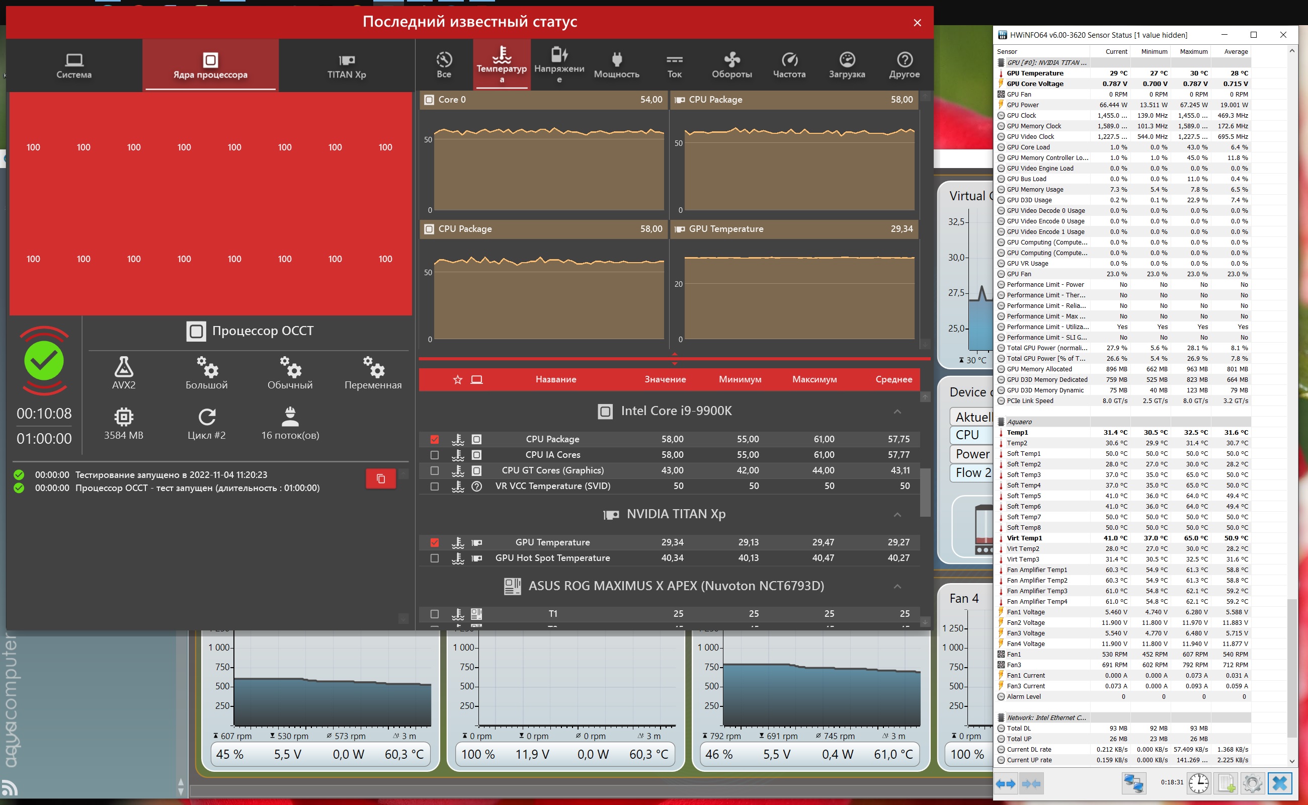

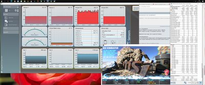

Для меня такие значения тоже высокие и хочу понизить на 10С, с учетом смены GPU на 4090
30 мин бублика
LT5 load GPU.jpg [ 1.46 МБ | Просмотров: 318 ]
load CPU OCCT
OCCT.jpg [ 888.88 КБ | Просмотров: 301 ]
простой - 2Д тишина
LT5 no load.jpg [ 598.68 КБ | Просмотров: 318 ]
AMD - Ave Mater Dei (лат.)

Бублик это furmark. У вас же комбастор. Furmark для максимального жора надо запускать в режиме сглаживание x0. У меня другие условия т.к. вертушки не крутятся выше 600.

(AMD)OPTERON писал(а):
п.с. есть только от клапана сброса-выравнивания давления (у тебя в альбоме)?
Если большие перепады по температуре воды, то толк есть (если я правильно понял твой вопрос с пропущенным ключевым словом :D ).
У меня таких перепадов нет из за эффективности моей конструкции. Поэтому у меня чисто для коллекции :D
Хотя сама по себе олеофобная мембрана, пропускающая только воздух и не пропускающая воду, штука интересная.
Ну и она ни разу не клапан, если что. Бесполезные клапаны с пружинками - это на алиэкспрессе.
Добавлено спустя 3 минуты 31 секунду:
CrownAу тебя к сожалению тоже, нагрузки на СВО отстали на 7 лет
Нагрузка, в отличии от железа, устареть не может. А максимально нагрузить комп я смог только аидой.
Плюс ещё в том, что такая нагрузка постоянна и повторима и позволяет сравнивать результаты между собой на любых компах.
