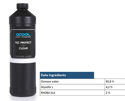

Регистрация: 07.01.2018
Цитата:
Всегда лучше брать прозрачную водичку. В твоём случае - то же самое.
Ну вообще они обе прозрачные. На картинке просто ёмкость у жидкости ECO старая. Сейчас они обе идут в тёмной бутылке.
Я имею ввиду состав. Он немного отличается...
Tec_Protect_2.jpg [ 33.98 КБ | Просмотров: 480 ]
Apex_Liquid_ECO.jpg [ 40.59 КБ | Просмотров: 480 ]
Регистрация: 07.08.2013
Откуда: Тула
Фото: 53
Без разницы. Хотя, как по мне, глупо столько платить за водичку из обратного осмоса :D
Смысл в чём - покупаешь любую бутылку этой твоей чудо жидкости, как основу и затем, по мере надобности, доливаешь в контур дистиллят.
Гугл сказал, что сам "Glysofor L" состоит из пропиленгликоля c добавками, в связи с этим, непонятно, чем вобще эти банки отличаются, и почему одна "эко", а вторая не "эко" :lol:
