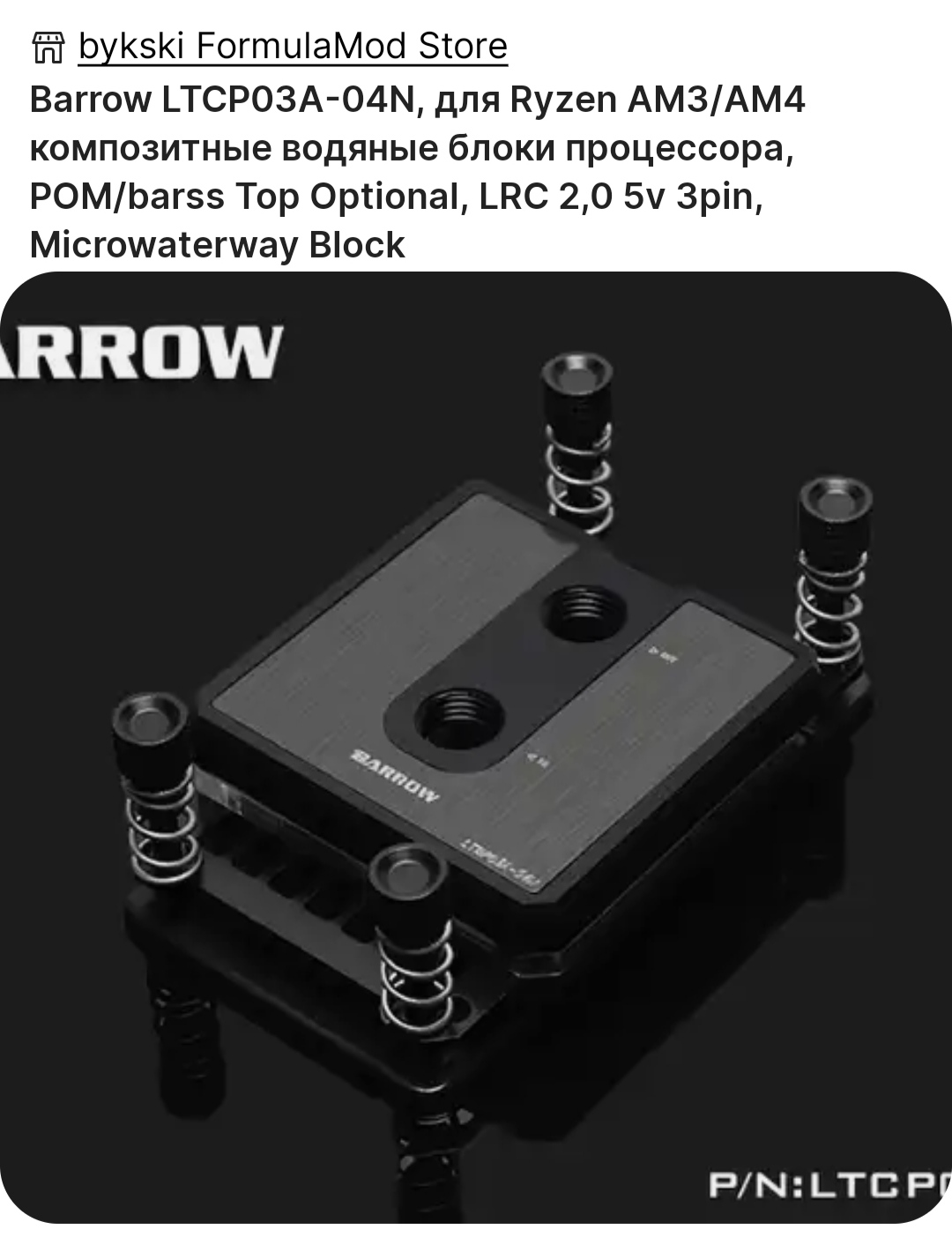

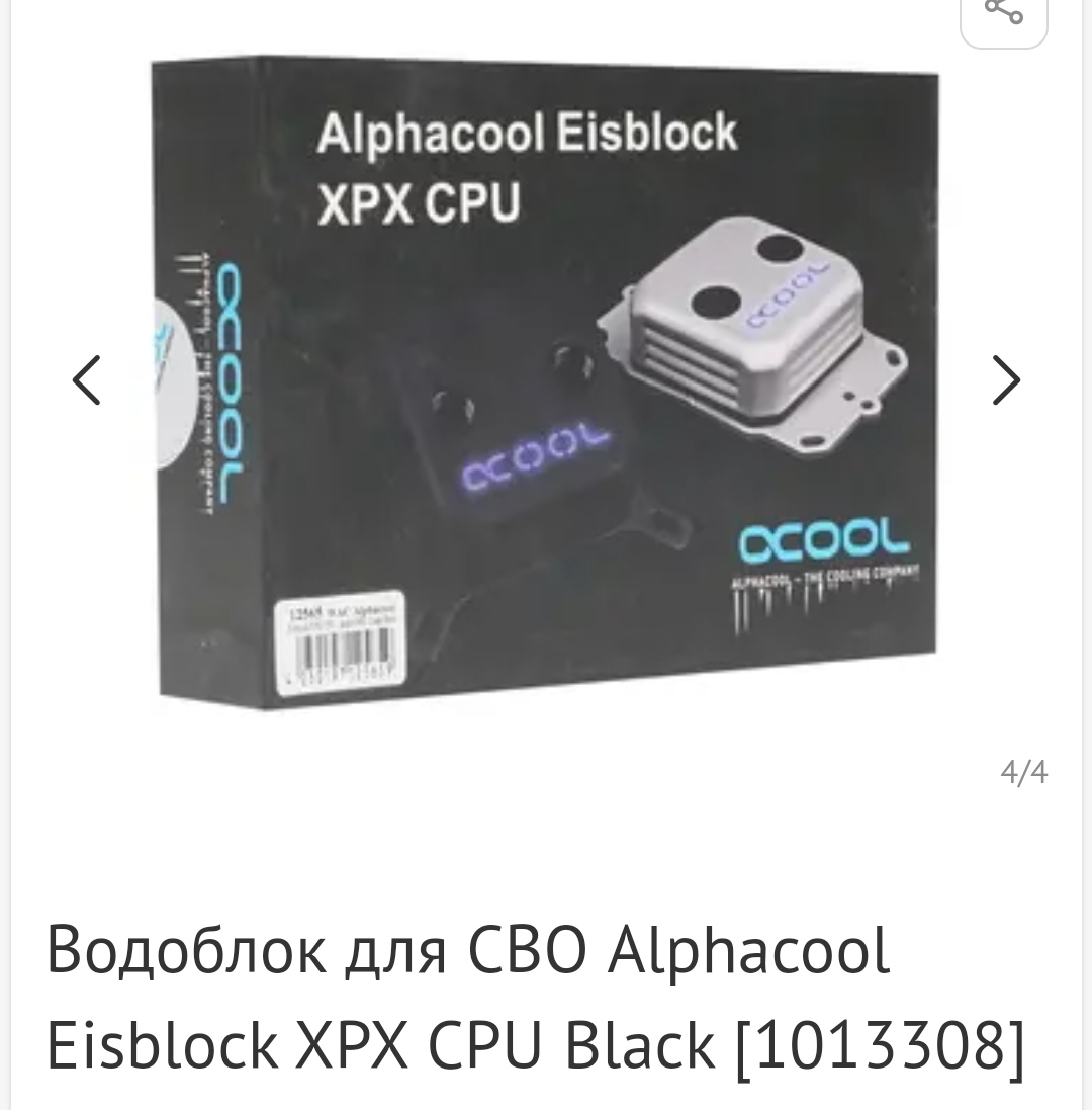

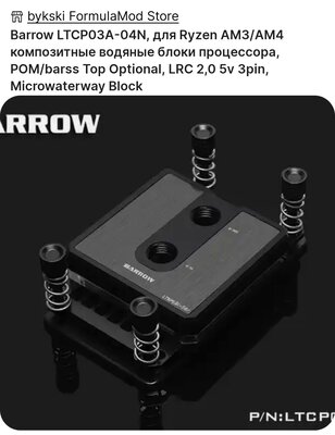

Добрый день, собрал себе кастом довольно таки давно.
Но покоя не даёт температура проца.. Сейчас в корпусе 2 радиатора. 360*45мм и 240*28мм. Процессор 5600х с локом частоты 4500 и напряжением 1.2В всего. В стресс тесте только проца температура 75-80°,даже если обороты вентиляторов выставить на высокие обороты. Подозрение падает на дешёвый китайский водоблок barrow. Каналы у него 0.5мм. Сейчас заказал alphacool eisblock xpx(ещё не оплачивал). Каналы у него 0.2мм.
Кто нибудь пользовался этим barrow(внешний вид и название на скрине)? Есть ли смысл его менять на другой ватер?
Водянку собрал для максимальной тишины, вертушки в играх не превышают 650-700об, температура в играх 65°. Так то не критично, но в будущем хочу 5800х3Д поставить, он по горячее будет. В контуре так же видеокарта
фотки
IMG_20230111_091503.jpg [ 156.42 КБ | Просмотров: 296 ]
IMG_20230111_091443.jpg [ 207.4 КБ | Просмотров: 296 ]
В играх?
У меня под 95 гр в стрессах. В играх 45-50.
ооо, щас набегут-обо.рут :lol:
по факту смотри тесты 3 блоков: куплекс криос некст, хиткиллер 4 про и этого ХРХ на АМД.
На интелях они +- нормально работают со случайным разбросом в 1-3 градуса. На амд надо смотреть.
