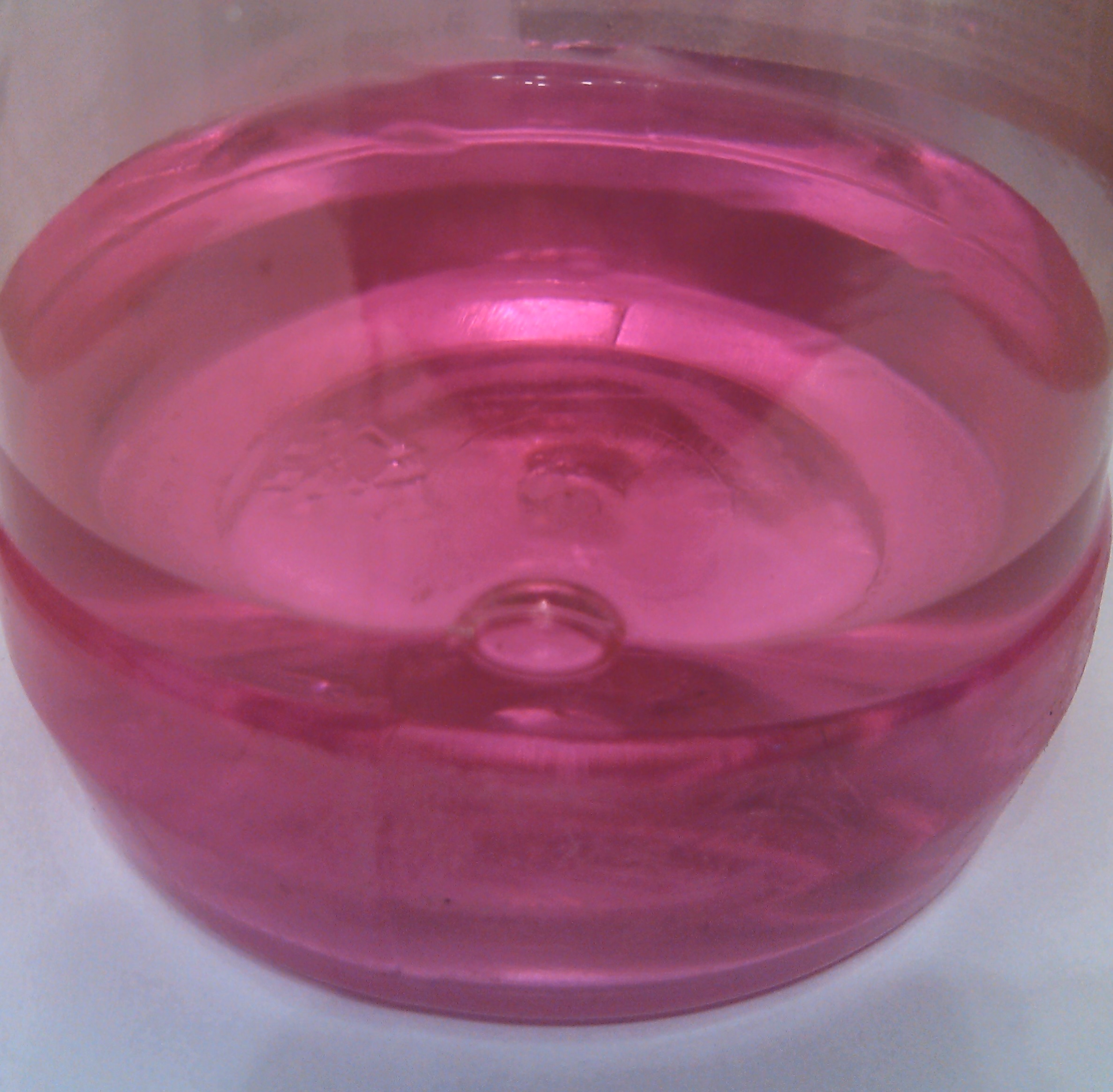

Использую такой G13 VAG G013A8JM1: http://shop.polosedan.ru/index.php?rout ... duct_id=94
Концентрат, разводится 1:3, цвет:
2.jpg [ 737.3 КБ | Просмотров: 2317 ]
