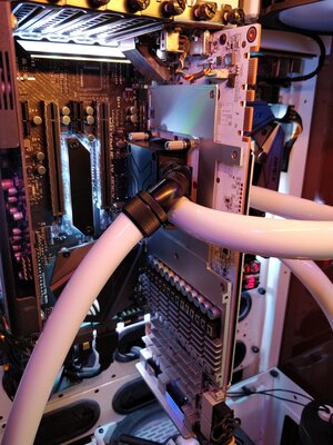

IMG_20200922_150119.jpg [ 4.53 МБ | Просмотров: 729 ]

Кто нибудь может пояснить зачем такие здоровенные шланги используете? И фитинги так же немаленькимим получаются.
Так и корпус немаленький. Вполне адекватно смотрится в таких габаритах
