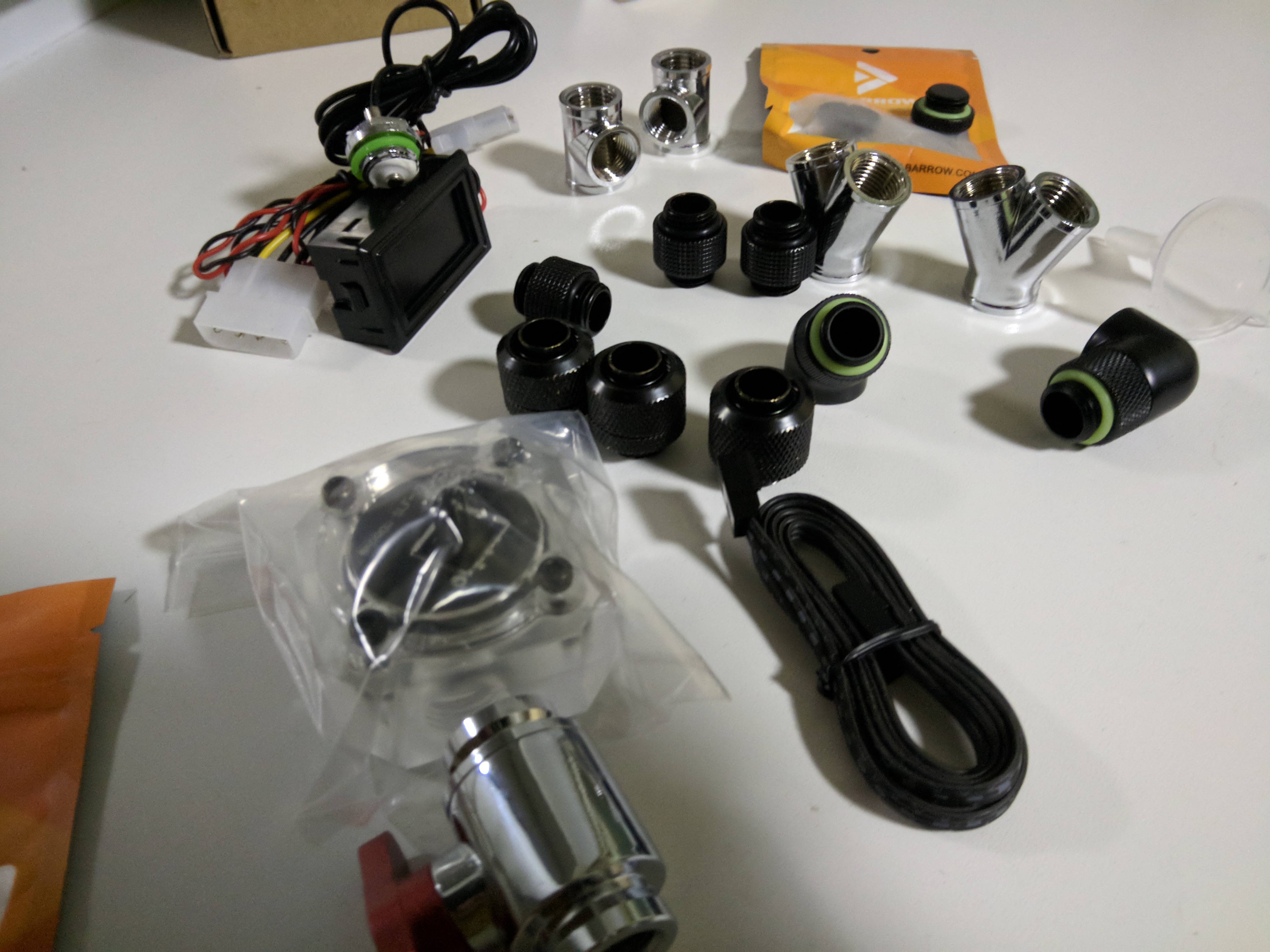

Сегодня наконец доехала остальная мелочь.
IMG_20180226_203933.jpg [ 2.53 МБ | Просмотров: 1279 ]
Сразу установил кран, датчик температуры на вход первого радиатора [второй болтается заглушкой в резервуаре], воткнул датчик Barrow, ну и самое главное - разделил наконец-то шлангом помпу с резервуаром [стало совсем тихо даже на максимальных 4200rpm]

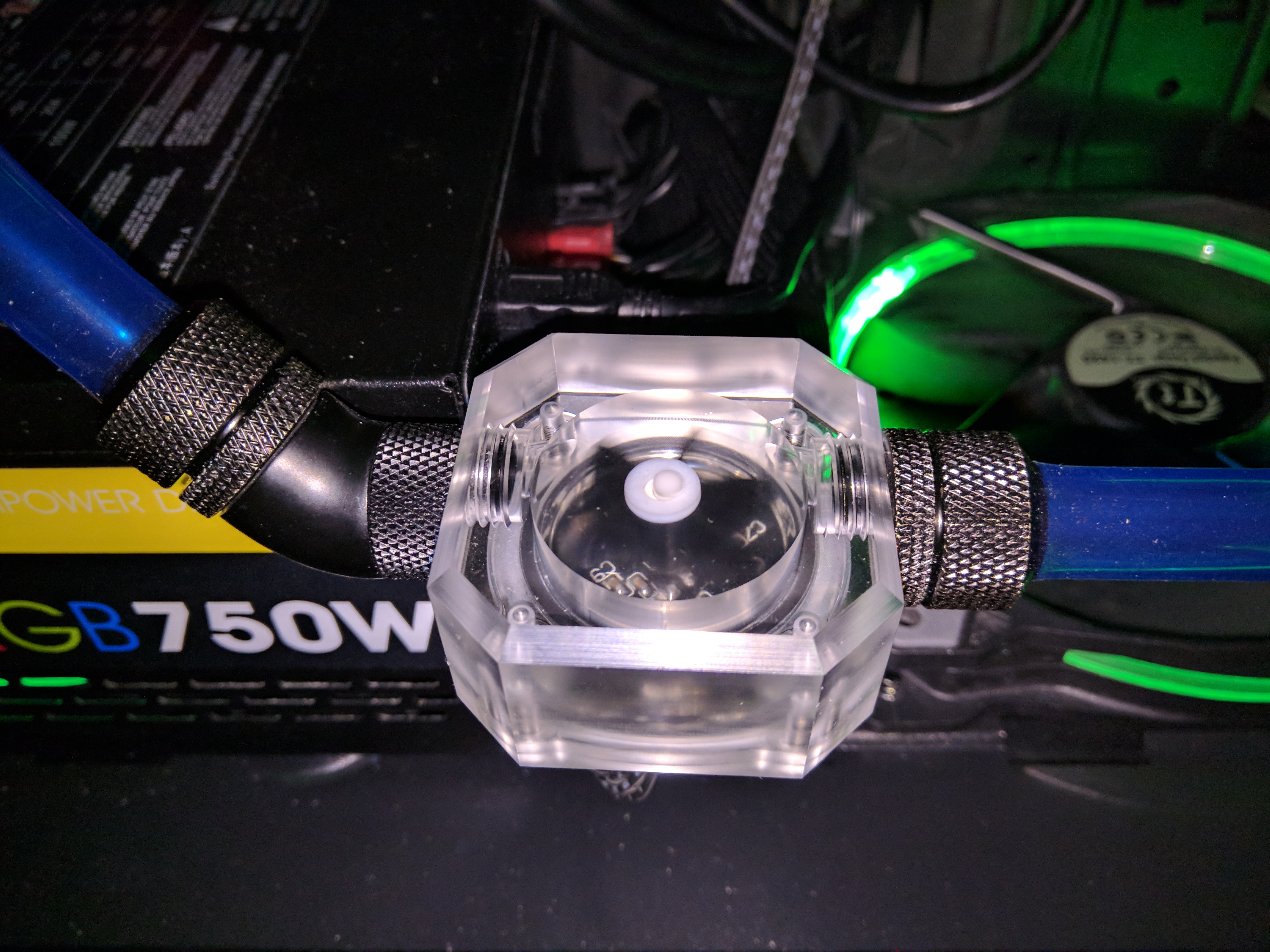

IMG_20180227_003839.jpg [ 4.26 МБ | Просмотров: 1279 ]
Собственно, о датчике пойдет речь далее [т.к. к остальному вопросов нет вообще, работает как должно и радует].
Имеем датчик Barrow slf-v3: https://ru.aliexpress.com/item/Electron ... 0.0.4LsG5G
Знаю, что это китайская хрень.. догадываюсь, что CrownA сразу посоветует его выкинуть подальше и т.д. :D Но тем не менее не смог устоять и закинуть его в корзину вместе с остальными причиндалами...
IMG_20180227_003319.jpg [ 3.16 МБ | Просмотров: 1279 ]
Значит, первое: датчик не работает в разъеме Flow Rate на мат. плате. Не показывает ничего. Но зато показывает обороты в любом другом разъеме для вентилятора. Делаем вывод: это ненастоящий датчик потока...Это датчик оборотов встроенного внутри пропеллера. Ну да и ладно.
Второе: у продавца указана калибровка на 86imp/l. То есть, надо делить кол-во оборотов на 86, правильно? И получим литры в минуту настоящие..
Третье: датчик начинает показывать только от 73% оборотов помпы, т.е. от 3300rpm. И показывает на минимуме около 180 оборотов, что получается соответствует 180/86=2,09л/мин или 125 л/час. Верно ли это?
Далее, на максимуме датчик в среднем накручивает около 300rpm, отсюда уже получается, что при 4200rpm помпа качает около 209 л/час ?

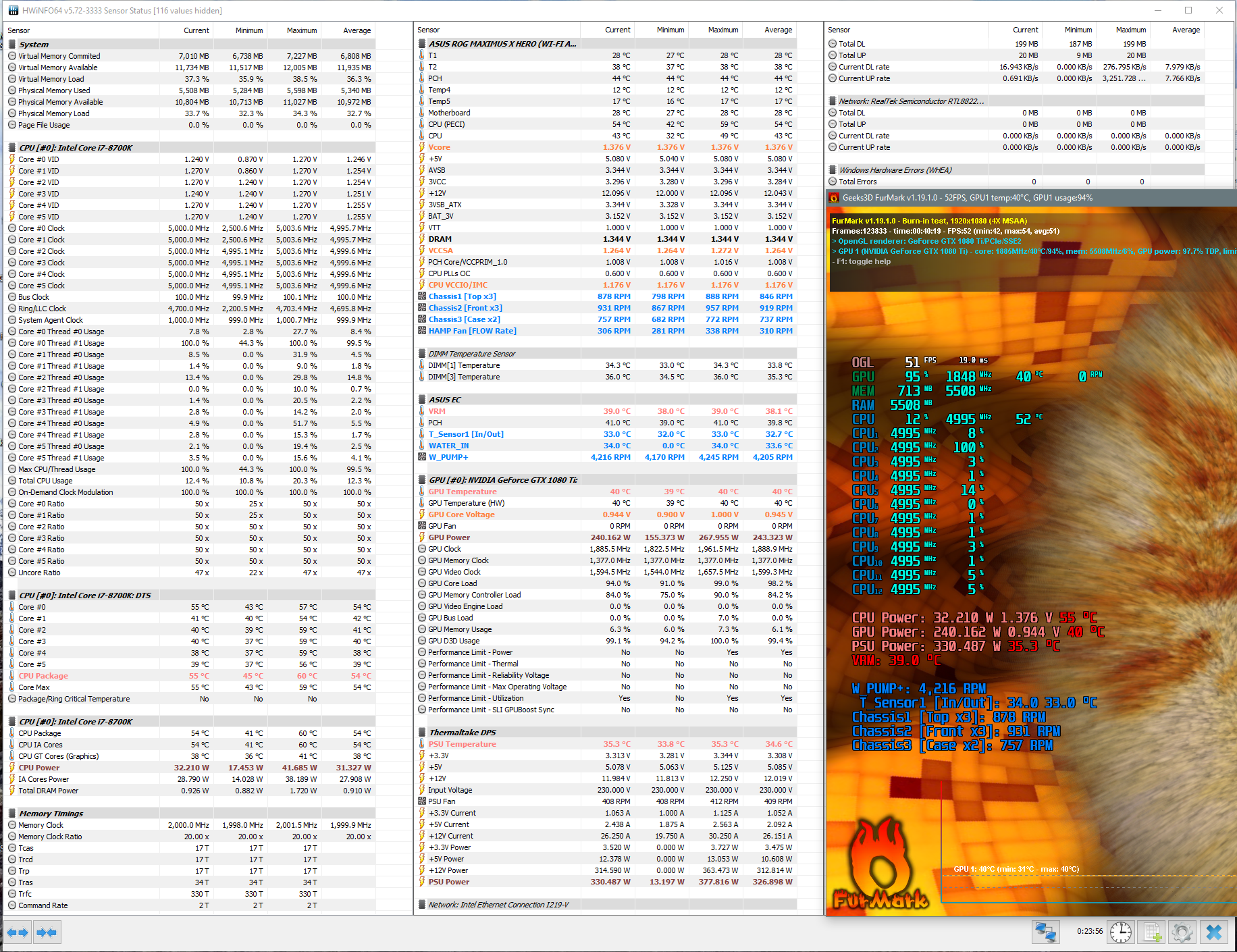

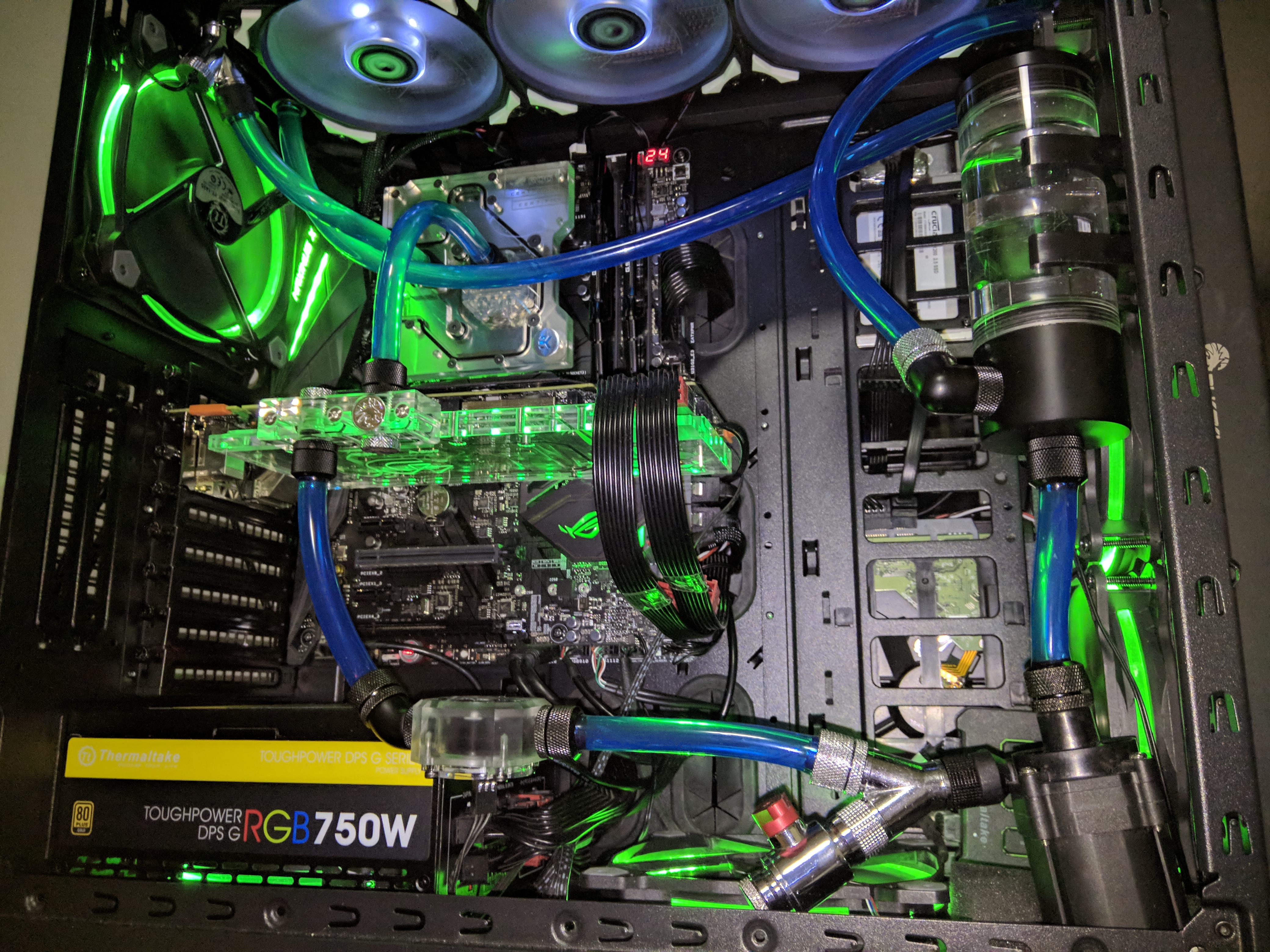

Собственно, сейчас у меня уже практически все по феншую: стоят 2 радиатора на 360: nemesis 360gts[30mm,16fpi] и Bykski[45mm, 10fpi] Гонял сегодня в фурмарке видеокарту 40 минут. Выше 40 градусов не смог нагреть чип на макс. оборотах помпы в открытом корпусе. Температура VRM около 70 градусов. Вода 33/34' C. окружающая среда хз сколько, вообще 24 градуса в комнате, но вентили на радиках все стоят на выдув [решил поэкспериментировать]. На вдув только 2 х140мм корпусные.
FurMark 40min Pump 4200rpm GPU Stock.PNG [ 1.77 МБ | Просмотров: 1278 ]

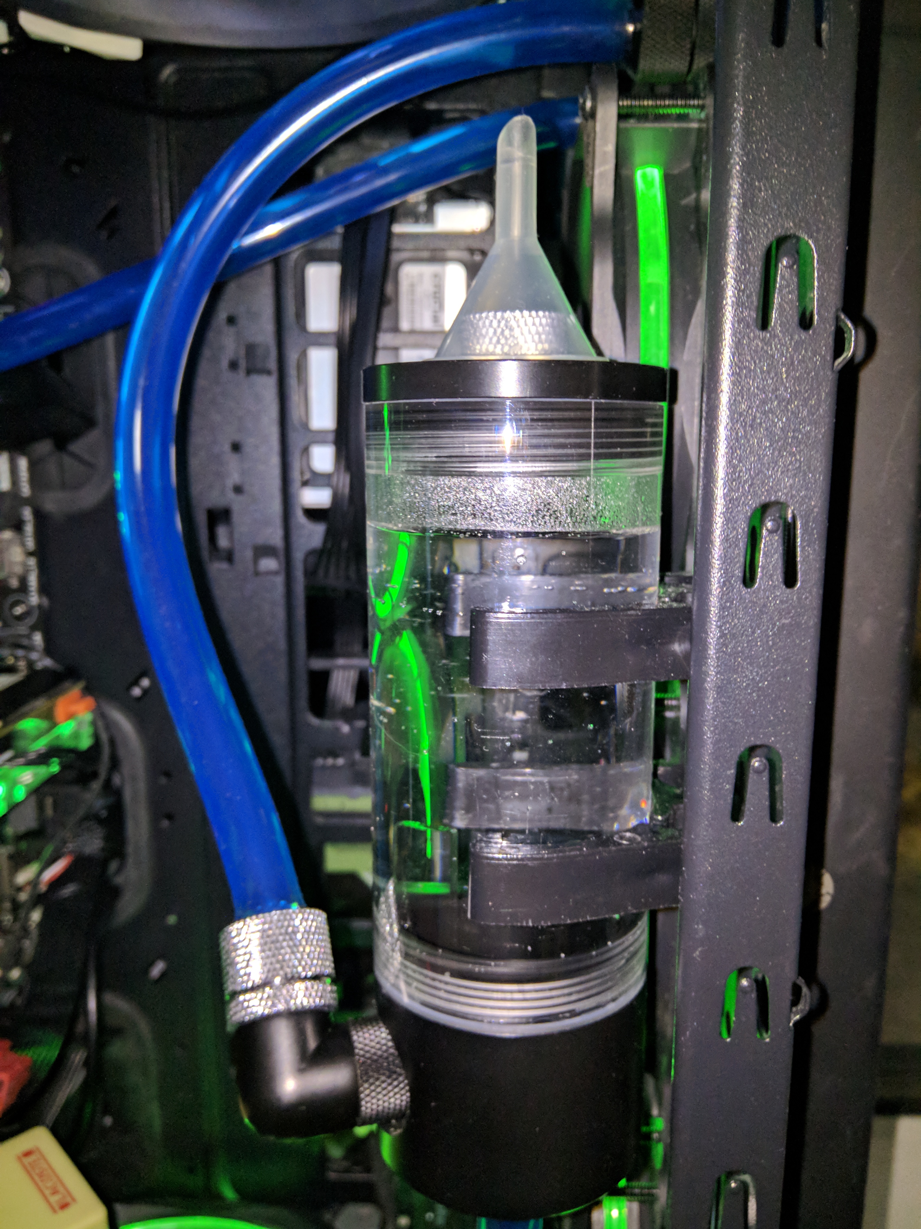

IMG_20180227_013139.jpg [ 3.56 МБ | Просмотров: 1279 ]
Как шапка для резервуара - сойдет
Вывод неверный:) У любого механического датчика потока принцип подобный - считается количество оборотов крыльчатки. Исключение составляют датчики потока, основанные на измерении разницы давлений (Aquacomputer MPS Flow 100/200/400).
Найди где-нибудь в инструкциях распиновку своего разъема Flow Rate на материнке и сравни его с разъемом для вентилей. Должны совпадать +12, GND и Tacho контакты. Если не совпадают, то переставь в разъеме на проводе потокомера контакты как надо для разъема Flow Rate.
Именно так, на разъемах будут показания количества оборотов крыльчатки в минуту. Делим его на 86, и получаем литры в минуту.
Century писал(а):
что получается соответствует 180/86=30л/мин или 125 л/час
Ноликом ошибся - 3л/мин ))) А так верно. Ну значит, у неё такой порог срабатывания минимальный. Хоть работает вообще и то ладно)
Всё верно, и 209 л/ч это уже очень хороший поток, нечего беспокоиться:) У меня DDC 3.25 на своих максимальных оборотах 4200rpm дает около 250л/ч.
