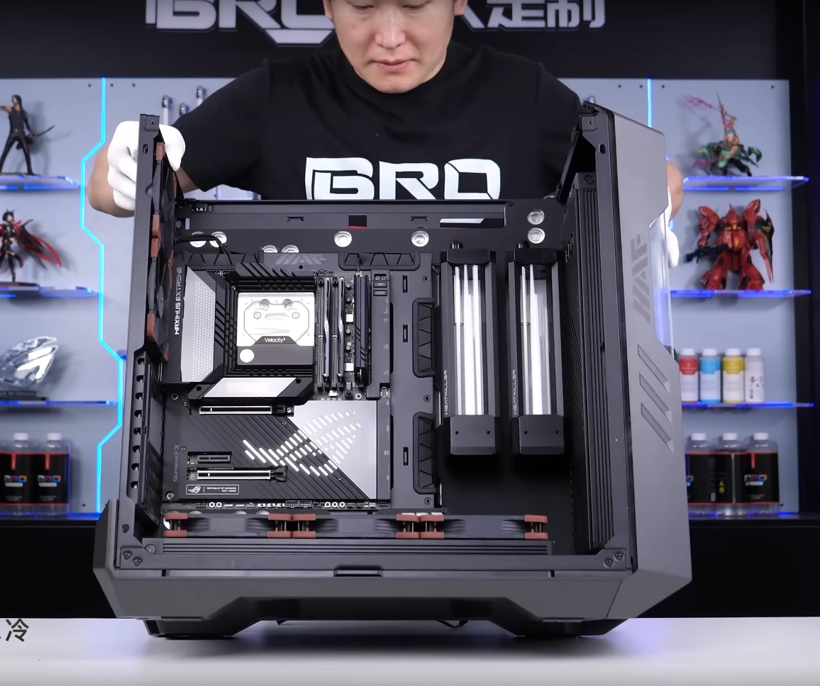

Frost писал(а):
1) Если ставить в контур два реза с помпами, то уровень жидкости будет одинаковый держаться, если оба реза будут тем же клапаном давления, или один рез надо плотно закрыть, а во второй клапан вкручивать? Просто по тому же ютубу не понятно раздельные там контуры или нет.
Берем ситуацию - два резервуара, смонтированных в разных точках единого контура. Установлены глухие заглушки вместо клапанов. Уровень будет разным, это не сообщающиеся сосуды. В любом из этих резервуаров уровень может падать, по мере того как резервуар "словит" воздух.
Что за клапаны давления ты подразумеваешь, не ведомо. Клапаны вентиляции, клапан закрывающийся на избыточном давлении, клапан разряжения.
В моей системе два резервуара в одном контуре. Резервуар на внешнем радиаторе с насосом, нижняя точка - глухая пробка, залит под завязку. Второй резервуар в самом системнике с безымянным китайским клапаном нажимного действия. Он там и не нужен, достаточно глухой пробки. Нижний резервуар с классической схемой подключения, второй с затворной трубкой.
В случае наличия в одном контуре двух резервуаров, классически подключенных и оснащенных клапанами наподобие вентиляции в контуре, можно получить потоп.
Добавлено спустя 2 минуты 5 секунд:
Frost писал(а):
2) В контуре с двумя помпами как будет лучше потом обеспечиваться: с помпами, установленными в разных точках контура, или с помпами в двойном топе, или же всё однохренственно и разница не значительна?
В целом значительной разницы не будет. Но более профитнее - в разных точках контура.
Регистрация: 28.08.2010
nag77 имею ввиду такого типа клапаны.
С двумя резами имею примерно вот такую конфигурацию. Это для примера, и если допустить что оба реза стоят в одном контуре просто в разных точках.
pc 2pump.jpg [ 498.25 КБ | Просмотров: 423 ]
