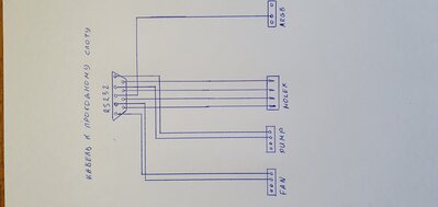

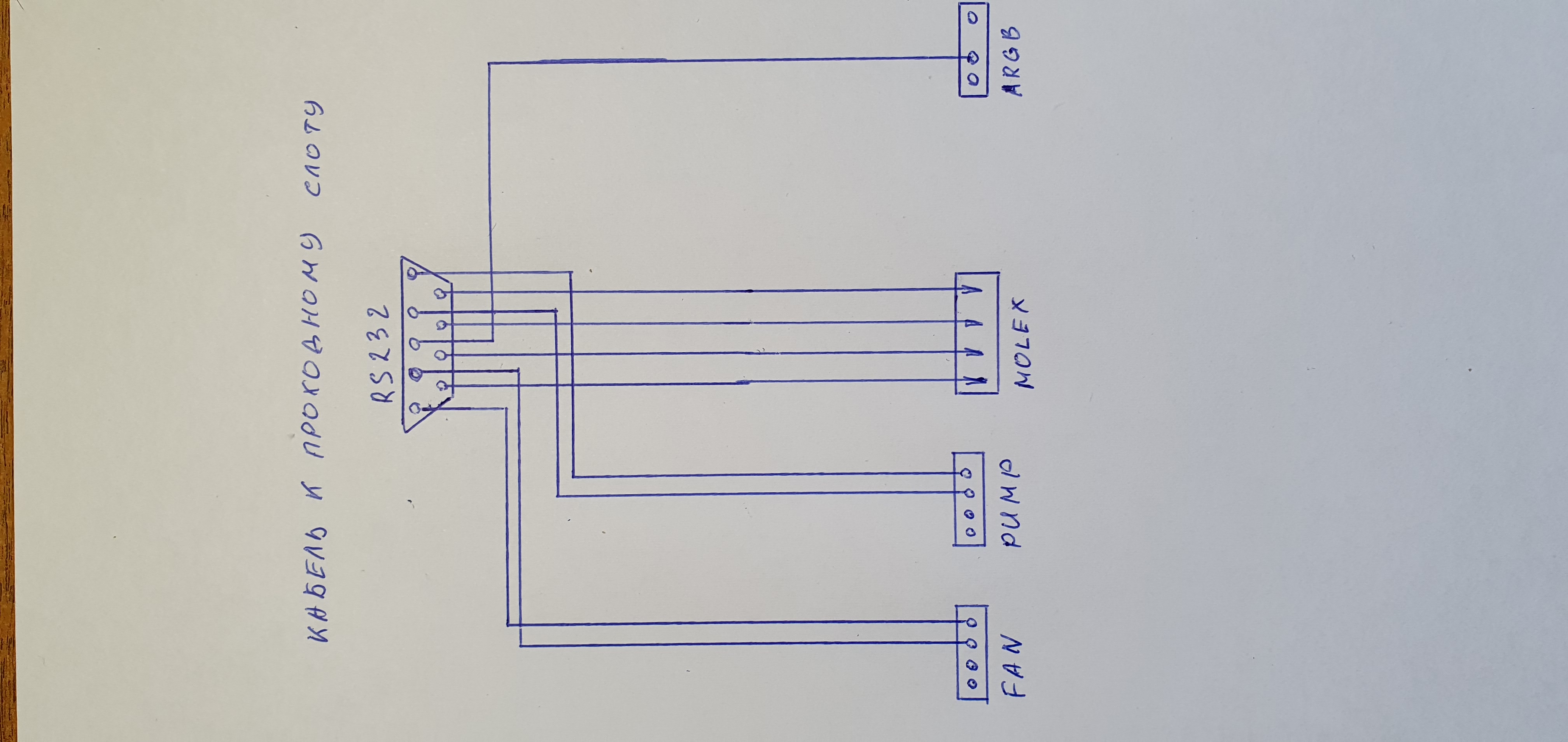

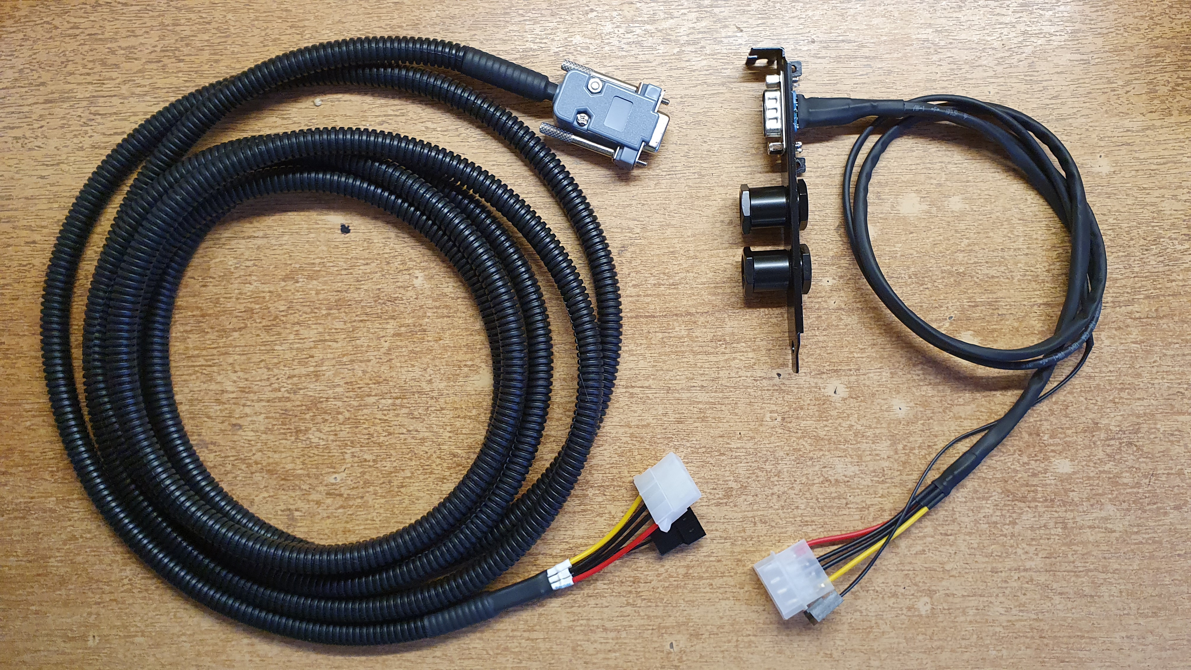

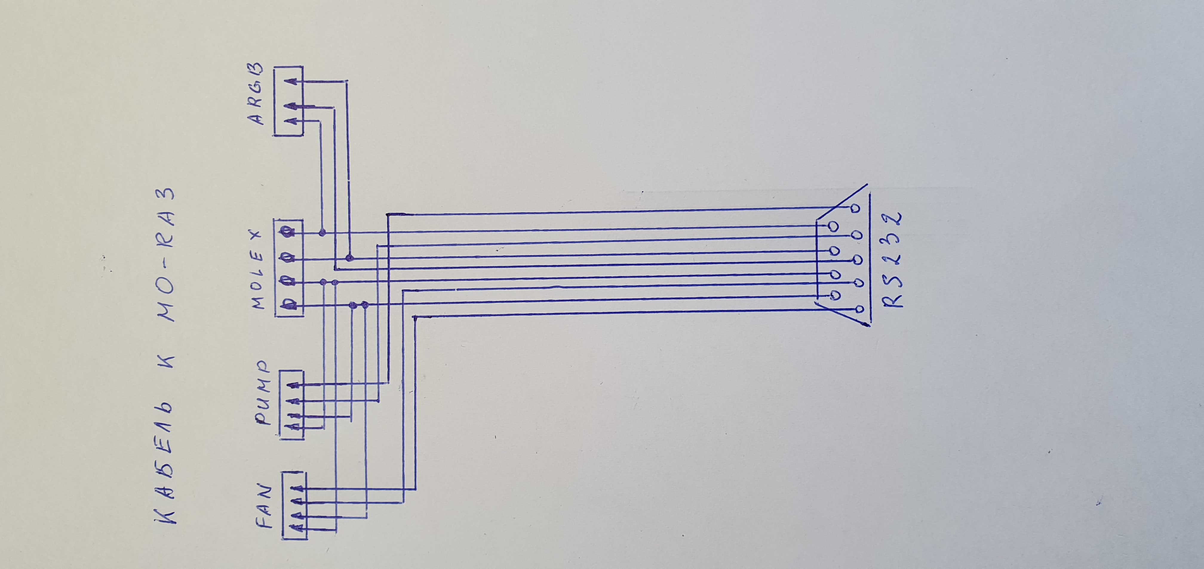

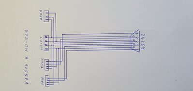

И вопрос #2 - как организовать питание и регулировку системы до 22-24 вентиляторов?
Собрал комплект кабелей в проходной слот и мору. На фото пробная версия с одним разъёмом 4-pin (с шим и тахо-сигналом) для управления вертушками или помпой. В финальной версии добавил ещё один такой разъём и 3-pin разъём для ARGB подсветки. Помпа и 9 вертушек управляются через материнку по t воды в контуре, и не нужны никакие контроллеры.

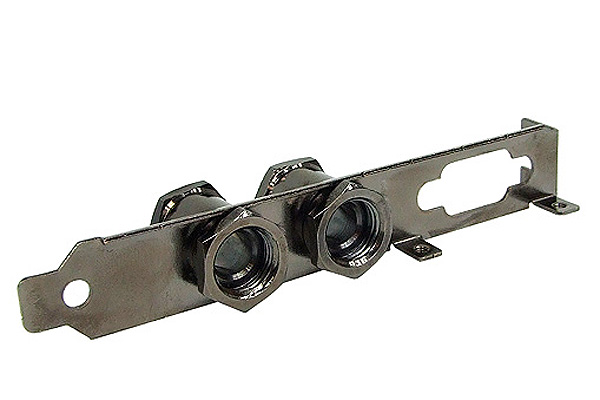

Не совсем - проходной слот Alphacool Slot cover with 2x G1/4" lead-through - black nickel. Там не было разъёма - вставил RS232.
О как немцы подсуетились, раньше у них не было этого брекета...
https://koolance.com/l-bracket-with-dua ... t-fittings
Пользовал этот >>> https://koolance.com/slot-adapter-exos- ... 440-erm-2k

как-то так:
кабель к MO-RA3
20230213_121516.jpg [ 1.29 МБ | Просмотров: 326 ]
кабель в проходной слот
20230213_123135.jpg [ 1.2 МБ | Просмотров: 326 ]
итог
20230213_124109.jpg [ 2.07 МБ | Просмотров: 321 ]

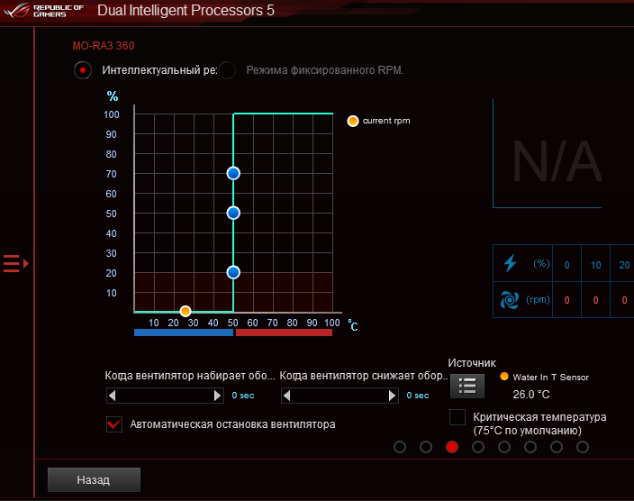

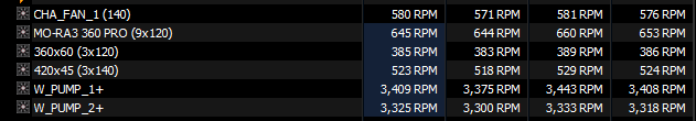

Смысл - убрать с Моры контроллер для вентиляторов. А так они через материнку выставлены на постоянные минимальные обороты.
кривая вертушек
изображение_2023-02-13_142837904.png [ 36.95 КБ | Просмотров: 273 ]

Lexx_l, классное решение, только я не понял, как вентиляторы подсоединены к этому самодельному проводу?
Сигнальный 4-pin вставлен в процессорный 4-pin?
Вентиляторы у тебя паровозиком подключены?
Паровозиком подключены лампочки в ёлочной гирлянде :lol:
Вентиляторы подключаются параллельно. За исключением тахо-сигнала. Он берётся только с одного вентилятора.

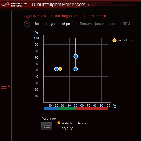

Спорное (местами глупое)решение и выводы. Помпой не надо рулить ни от каких температур. Проток выставляется один раз в зависимости от его достаточности и нежности ушей пользователя.

Faitzz, CrownA верно подметил, вентиляторы подключены параллельно, +12В и "земля" идут с молекса, шим-сигнал на все вентиляторы - с материнки, тахо-сигнал с одного вентилятора - на материнку.
Ну как-бы до 50С жижи она и не регулируется, до таких температур вряд ли дойдёт. Сделал на всякий случай, пусть лучше будет, чем не будет. К тому же, при прокачке контура лишним не будет.
кривая помпы
изображение_2023-02-13_140947956.png [ 25.97 КБ | Просмотров: 279 ]

Lexx_l писал(а):
кривая помпы
Это не кривая, это релейный переключатель без гистерезиса :D .
