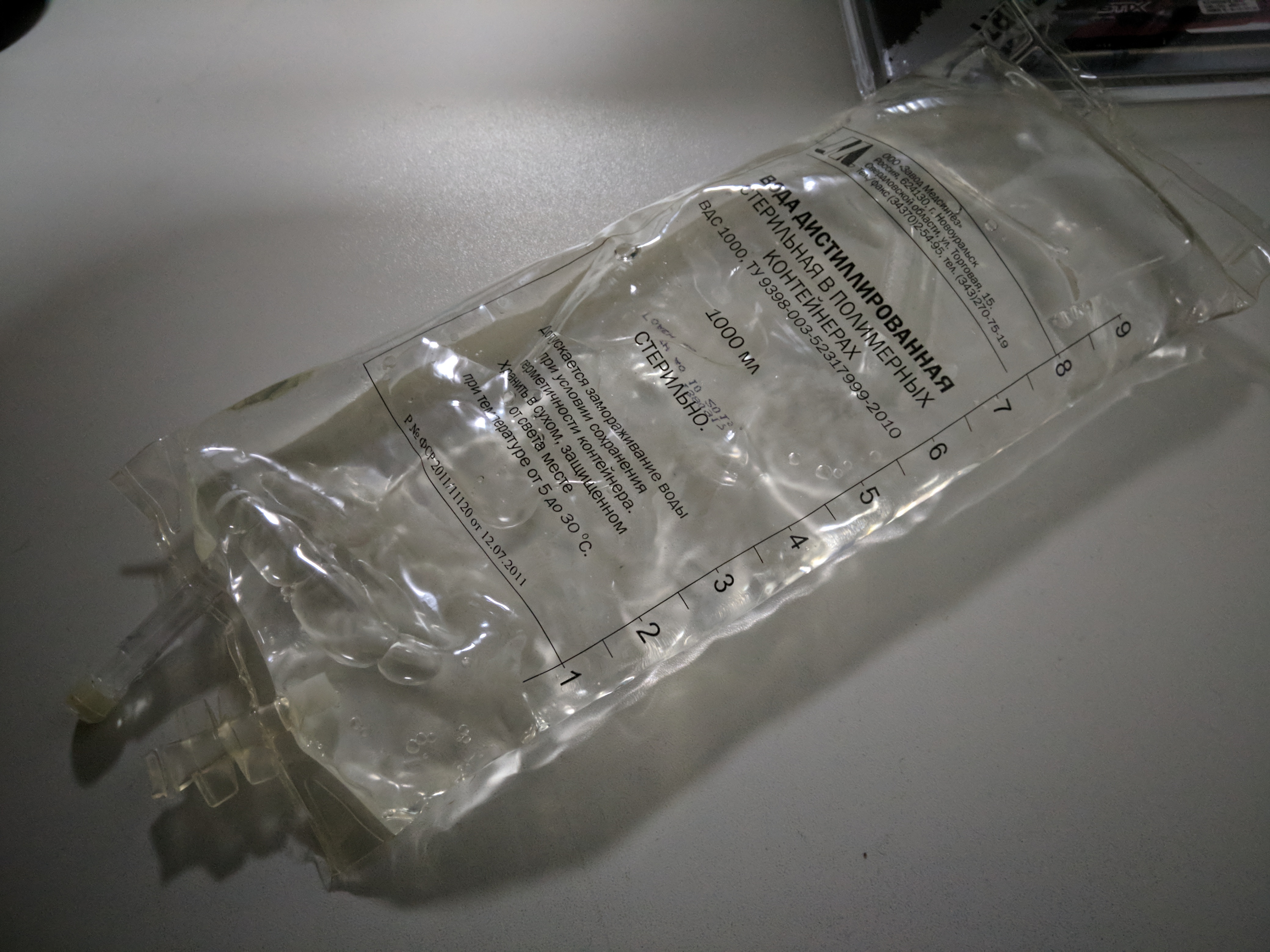

Syber писал(а):
Всегда пользуюсь для заправки 150-кубовым шприцом из ближайшей аптеки и 20см куском тонкого силиконового шланга из автомагазина, для прокачки тормозной системы)))) Дешево и сердито)
А я кстати из сиськи лью. Тоже - из аптеки :ok:

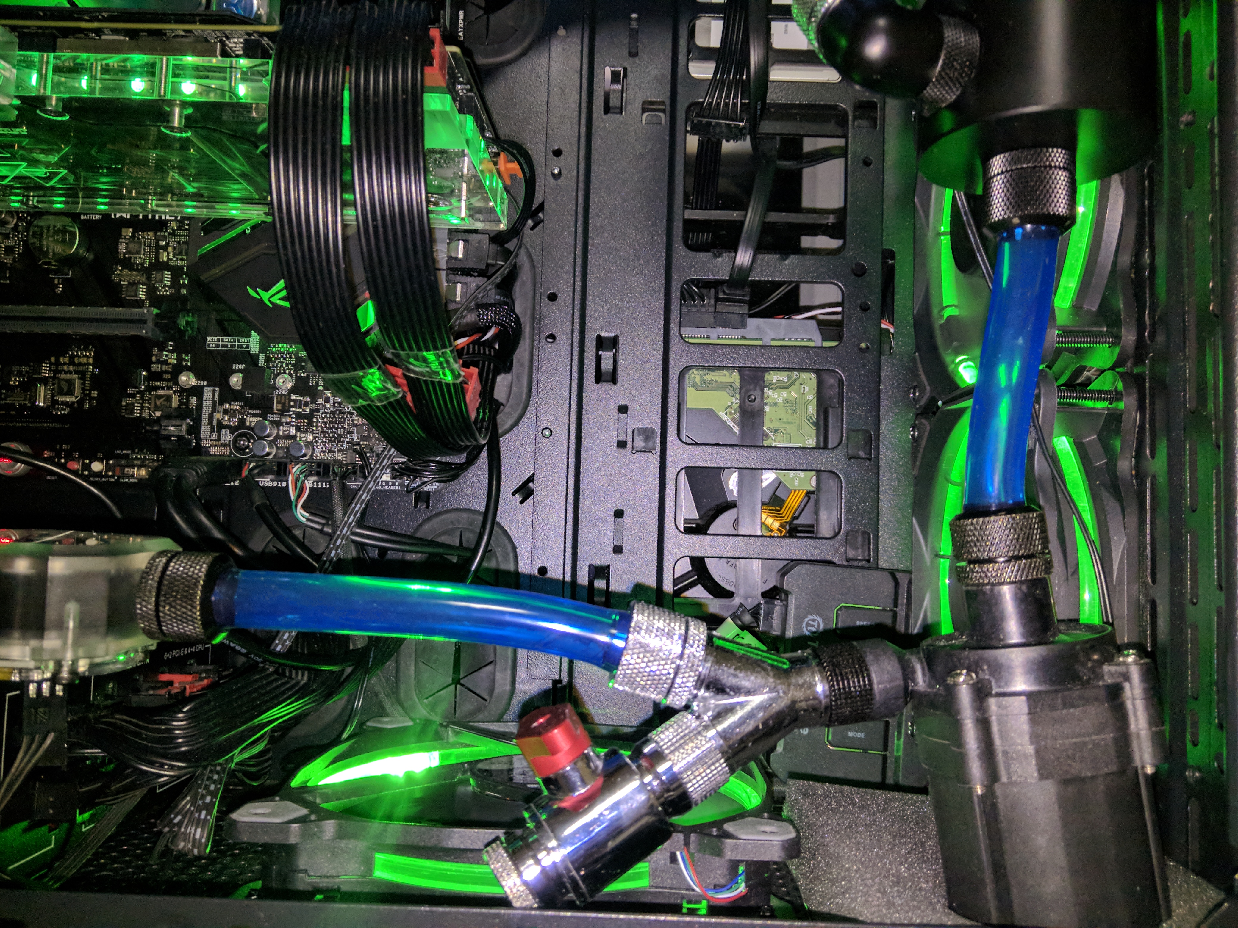

IMG_20180227_003851.jpg [ 4.59 МБ | Просмотров: 1178 ]

Century писал(а):
может как-то по другому надо было развязать..
Нормально всё:) Я вообще её на весу оставлял.
А ну тогда ладно, а то кривовато как-то шланчик выглядит.. Видимо подрезал так. Еще под кран подставил поролон, чтобы не перевешивал.
