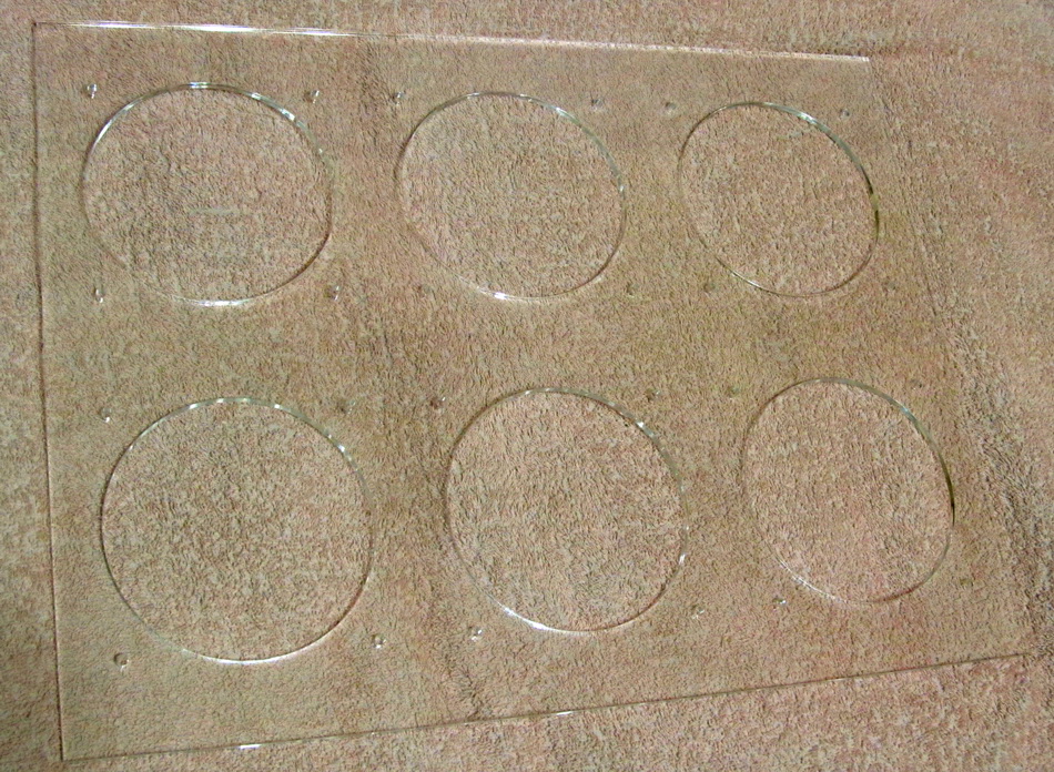

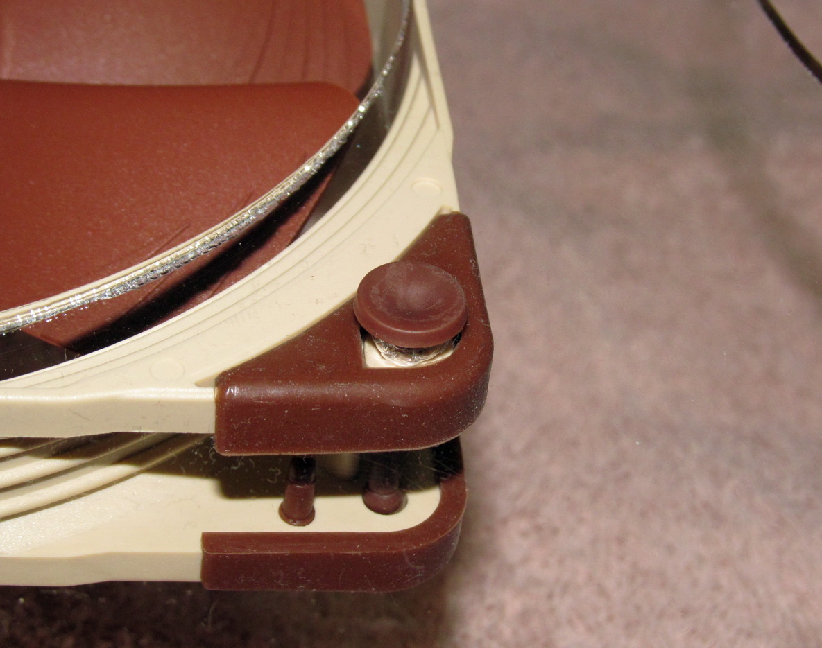

Коллеги, поделитесь мнением: по принципу "чего добру пропадать?", решил посадить вертушки Noctua на самодельный шруд из 5мм оргстекла комплектными силиконовыми гвоздями. Проблема в том, что гвозди рассчитаны под основание толщиной 1.5мм и на более толстом весьма заметно деформируются - вот так:
Noctua pin.JPG [ 294.28 КБ | Просмотров: 1320 ]
Гарантированно выдержат, или лучше таки не рисковать и посадить на винты М4?

Выдержат... Ежели специально не стягивать карлсон с посадочного места применяя физическую силу к примеру руками - ни куда не денется...
Пимпочки(буртики)на гвоздиках нужно завести за внешние края отверстий конструкции с обоих сторон(ежели хватит деформации гвоздей для такого действа) и ни куда не денеться...
Но конечно Ме винты(номинального размера для Вашего случая) в приоритете с прокладочкой(обычно силикон) меж карлсон-радиатор-шроуд...

Вообще-то с точки зрения полного задействования площади, конкретно в данном случае геометрия абсолютно фиолетова, поскольку расстояние между плоскостью шруда и оребрением радиатора будет 25мм. А так - круг (причём слегка уменьшенного диаметра) выбран из расчёта того, что при высоком статическом давлении воздух между краями крыльчатки и рамкой частично "выдавливается" обратно, и небольшой козырёк над рамкой служит дополнительным препятствием на его пути. Ну и полагаю, что равномерность геометрии воздухозабора при его относительно высокой толщине повлияет на акустические характеристики положительно...
Вот как-то так
Plate.JPG [ 382.93 КБ | Просмотров: 1229 ]

Т.е. растяжение с полутора до пяти миллиметров вполне допустимо. Верно?
Регистрация: 11.03.2008
Откуда: Норильск...
Да.
То,что у Вас изображено на фото - это допустимо - гвозди заняли своё место и разрушить такую конструкцию можно лишь внешне воздействуя на неё - т.е. руками пытаться снять с места карлсон,сам он не отвалится...

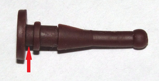

atlonn, на карлсонов посягать никто не будет; главное, чтобы
растянутые в три раза шейки гвоздей
Pin.JPG [ 77.16 КБ | Просмотров: 1207 ]
со временем не полопались - остальное приложится.

Ну вот как пример - карлсон БП...
Стоковый карлсон пошёл сразу на замену,а тот который на фото слегка на того форм-фактора - пришлось гвозди натягивать мало того,что в вертикальнй плоскости,так ещё и в горизонтальной - натяг гигантский,еле "защёлкнул" в отверстиях...
Более Пяти лет в эксплуатации был - вопросов не возникало Вааще и сейчас лежит себе в коробке(на чёрный день) и опять без вопросов...
Т.е. ежели изначально гвозди без повреждений иль повреждений не возникло в процессе "натягивания",то ни куда они не денутся...
