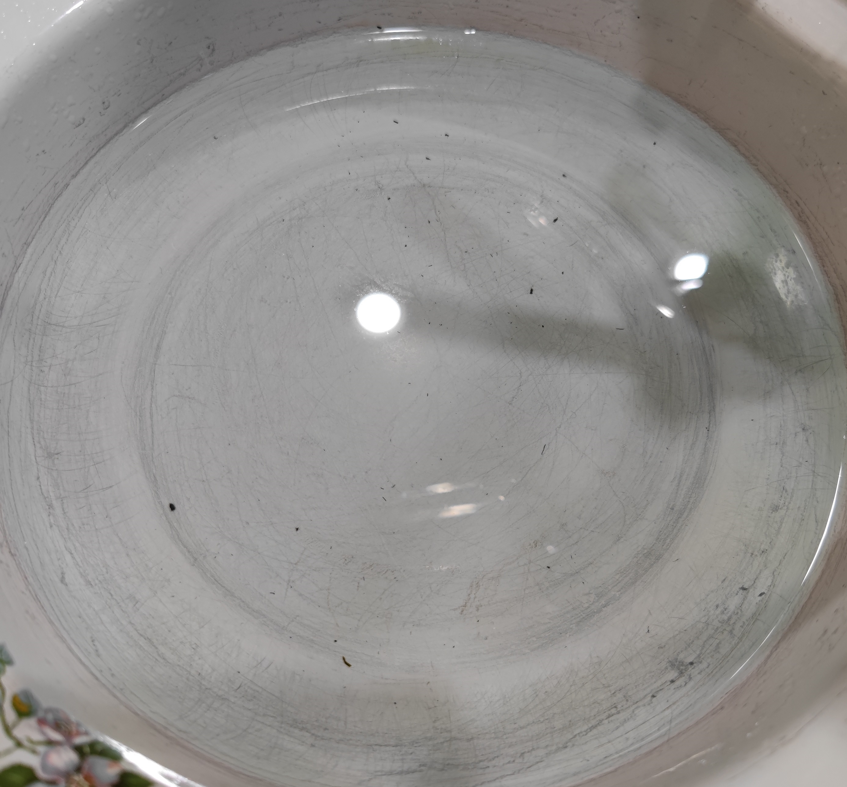

В процессе переделки контура на 10900к, переходит сыну.
Вчера начал разбирать.
При замене 3080ти - 4090 поставил новый комплект ALPHACOOL D5 150mm inkl VPP755.
Альфакул себе не изменяет - в контур намыло кучу мусора из нового топа. Несмотря на промывку.
1678093032610.jpg [ 1.15 МБ | Просмотров: 307 ]
Шланги ПУ барроу.
Что напрягало - если на трубках полный контур до этого 6 месяцев стоял без изменения уровня вообще, то на шлангах - постоянно падал без следов протечек.
Без разбора подключил тестер протечек. Во-первых, при накачке поджало уровень знатно, на пару сантиметров точно :D Но тут еще пвх шланг до насоса сролял.
15 минут держал железно, еще за 15 упало на полделения примерно. Потеков нигде, то ли шланги расширились, то ли че...
При этом, опять же везде сухо, но от ПУ шлангов вонища стоит моим ингибитором (Хотстрим), скорее всего через ПУ он способен так или иначе проникать и испаряться. Ну или водная часть испаряется, но воняет именно ингибитором, он имеет специфический запах.
При этом в водоблоке все +- ожидаемо, слизи и особой грязи нет, каналы я бы сказал чистые, в этот раз даже волокон не намыло.
Разочаровало, что при низкой (то ли 1,5, то ли 2% залил ингибитора в этот раз) концентрации Хотстрима он то ли плохо подавляет коррозию меди, то ли в контуре какое-то взаимодействие или было много воздуха.
Короче, радик Альфакул ХТ45 360 внутри прямо БУРЫЙ, шланги хорошо так пожелтели, кое-где на тряпку при протирке фитов осело желтого налета.
С 3% такого не было, хоть ПУ и желтели.
В общем, радик под жесткую промывку, начну с уксуса с солью, может и лимонку тоже пролью.
Жижу сделаю с PrimoChill Liquid Utopia скорее всего, лежат 2 пузырька, посмотрим. Очень хвалят ее.
