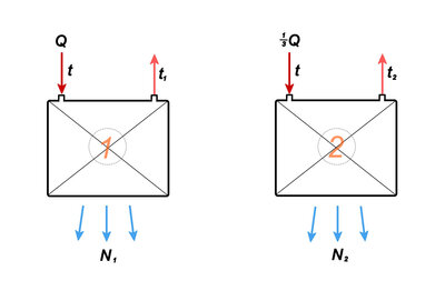

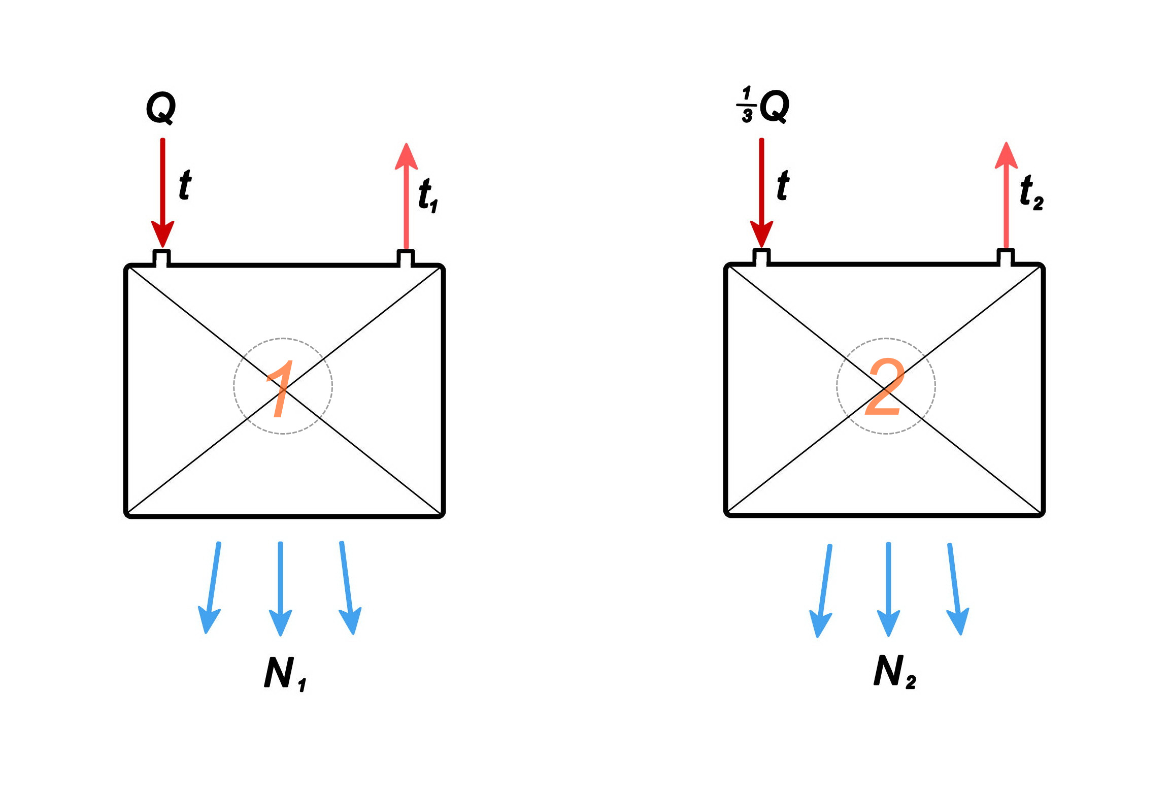

Регистрация: 10.01.2011
Фото: 5
Breslavets писал(а):
как-то забывается, что на вход второго рада, при последовательном включении идет уже остывшая вода
Нет, не забывается: это один из двух принципиальных моментов - только в своей трактовке вы, по-моему, кое-что упускаете из виду. Давайте попробуем разобраться, что именно...
1-й пример.
Исходные условия:
- радиаторы абсолютно идентичны по конструктиву и техническим характеристикам;
- температура воды на входе в обоих случаях одинакова и существенно выше, чем температура воздуха;
- для каждого из радиаторов идентично абсолютно всё, что касается их обдува воздухом: количество вентиляторов на каждый радиатор, их модель, температура воздуха, а также направление, скорость, объём и метод организации воздушного потока.
1.jpg [ 163.76 КБ | Просмотров: 384 ]
t - температура воды;
Q - расход воды;
N - количество теплоты, которое передаётся от воды воздуху через радиатор за единицу времени (Дж/ч);
красными стрелками условно обозначен вход/выход воды, голубыми - поток нагретого воздуха на выходе из радиатора.
Вывод: поскольку расход воды в 1-м радиаторе втрое больше, чем во 2-м, то, учитывая также все исходные условия, t1>t2 - следовательно, N1<N2 (если кому-нибудь не понятно "почему?" - на всякий случай сразу же поясняю: по той простой причине, что из-за меньшего расхода, вода по трубкам 2-го радиатора протекает в 3 раза медленней - соответственно, отдаёт тепло воздуху в 3 раза дольше по времени (а как известно, чем дольше охлаждаем - тем сильнее остывает)).

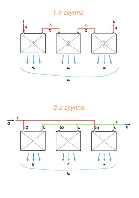

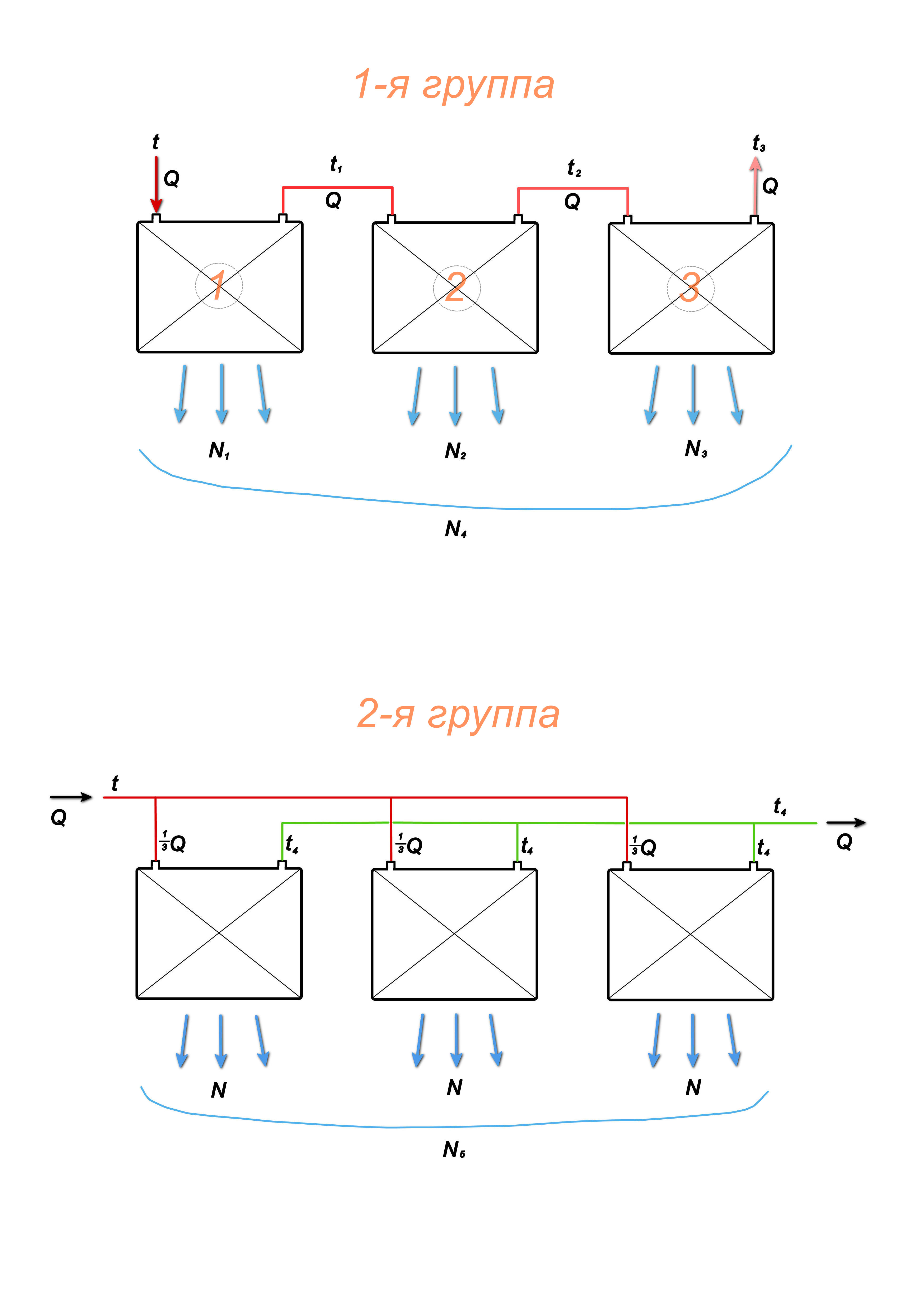

2-й пример.
Исходные условия:
- все радиаторы абсолютно идентичны по конструктиву и техническим характеристикам;
- температура воды в общих подводящеих коллекторах 1-й и 2-й групп радиаторов одинакова и существенно выше, чем температура воздуха;
2.jpg [ 526.45 КБ | Просмотров: 384 ]
Обозначения те же, что и в 1-м примере:
Q - расход воды;
Вывод: основываясь на выводе из 1-го примера, в данном случае N1<N; мало того, поскольку Δt вода/воздух на 2-м радиаторе 1-й группы меньше, чем на 1-м, а на 3-м меньше чем на 2-м - то на каждом последующем из радиаторов 1-й группы количество передаваемой теплоты ещё дополнительно уменьшается по сравнению с предыдущим: N3<N2<N1 ! То есть, количество теплоты, которое передается от воды воздуху за единицу времени в каждом из радиаторов 2-й группы - больше количества теплоты, передаваемой от воды воздуху (за ту же единицу времени) в любом из радиаторов 1-й группы. Таким образом, суммарное количество теплоты, передаваемое от воды воздуху за единицу времени тремя идентичными радиаторами, подключенными параллельно - больше, чем у таких же трех радиаторов (за ту же единицу времени), при том же расходе воды в общем коллекторе и при тех же условиях охлаждения, но подключенных последовательно: 3N>N1+N2+N3 или N5>N4, и, следовательно, результирующая температура воды в общем выходном коллекторе 1-й группы радиаторов - выше, чем в общем выходном коллекторе 2-й группы - t3>t4.
Итоговый вывод: в общем случае, средняя температура воды в контуре будет ниже при параллельном подключении одних и тех же одинаковых радиаторов, чем при последовательном; значит, для повышения эффективности системы охлаждения, параллельное подключение одинаковых радиаторов в ней предпочтительней, чем последовательное.
Не уверен, что чего-то не учёл, но проверил несколько раз - изъяна не вижу.

Регистрация: 06.02.2011
Откуда: Красноярск
Фото: 108
Axiom вот только есть мааааленький нюанс, скорость потока в нормальном контуре 100+ л/ч для простоты расчета берём 120л/ч или 2л/мин, а объём радиатора любого кроме моры или монсты меньше 1л, около 250мл для 360мм рада, а значит время нахождения 1/8 минуты или 7.5 сек если запаралелить 2 таких то в каждом будет по 15 сек если три то по 21.5сек
что 1е что 2е что 3е значение для сколь либо значимого падения температуры мало а значит за один заход кол-во теплоты отданное на радиаторе - мало а общая эффективность достигается за счёт непрерывности процесса
жижа постоянно забирает тепло от проца ВКарты и т.д. и так-же постоянно отдаёт на радиаторе/ах
чем выше дельта проц/ вода тем больше тепла забирает жижа и соответственно чем выше дельта вода / воздух тем больше тепла отдаётся
температура жижи устаканивается когда обе дельты приходят к некому равновесию, причём величина теплоты рассеиваемой радиатором от дельты ОЧЕНЬ зависимая величина разница между дельтами 5 10 и 15 градусов - КРАТНАЯ
а дельта в зависимости от способа подключения - разнится мало (хорошо если не в пределах погрешности измерения)
поэтому увеличение кол-ва радиаторов - действительно полезно но опять-же не бесконечно (каждый следующий добавленный радиатор даёт меньше предыдущего), а вот изменение последовательного на параллельное подключение - нет
потому как дельта будет практически одинаковая
в теории при параллельном подключении кол-во рассеиваемого тепла будет больше, НО в реальности разница будет ничтожна (5-10 ватт при нагрузке в пол киловатта) и смысл имеет только если так проще/удобнее развести контур.
При желании и наличии контроллера и калиброванных датчиков температуры (6-8), кондиционера и постоянного нагревателя известной мощности, 3х радиаторов и некоторых знаний по термодинамике можно посчитать конкретные цифры, но смысл если тупой натурный эксперимент даёт разницу в пределах погрешности измерений?
