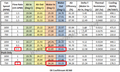

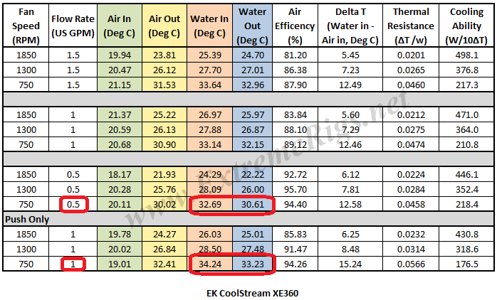

Посмотрите таблицы, подумайте, во всех примерах мощность отводится одинаковая.
Там где пишут 300Вт, реально по дельте воды отводят 270-272Вт.
https://www.xtremerigs.net/2015/02/11/r ... 015/all/1/
Красненьким выделил, поток 0.5GPM(PUSH/PULL), дельта воды 2С, 1GPM(PUSH) - 1C, нагрузка в системе не меняется.
XE-Thermal-Data-Table1.png [ 58.95 КБ | Просмотров: 443 ]
Дельту воды определяют водоблоки(точнее компоненты).
Также влияет поток.
Радиаторы "подстраиваются" под эту дельту, выходя на режим теплобаланса.
Включив радиаторы параллельно, в общем случае поток немного вырастет.
Вырос поток - уменьшилась дельта воды.
От потока температура воды зависит СЛАБО, только если совсем слабый поток получается.
И вот если, два последовательных рада "добивают" контур до такого потока, то тут может помочь
параллельное включение. Поток вырастет, эффективность радиатора повысится, вода остынет сильнее.
Но это тот случай, когда нужна вторая помпа, а не костыли.
Хотя и это спорно, так в радиаторе-то поток понизился и если он был итак низкий, то ....
Если помпой поток сделать таким же как с последовательным включением,
то и дельта воды останется прежней, не взирая на ваши стрелки и "параллелки".

Axiom писал(а):
Первый пример - для понимания фундаментального принципа: зависимости отдаваемого количества теплоты в единицу времени - от расхода теплоносителя в радиаторе при одинаковом его обдуве.
И что я должен фундаментально там понять, если N1=N2, а у вас это не так, и идут какие-то чудные выводы?
Я не могу смотреть вторую картинку, т.к. она основывается на неверных выводах из первой.
Поймал себя на мысли, что пытаюсь фанатику возможности изобретения вечного двигателя доказать
невозможность затеи.
Давайте так, вот чайник на 272Вт, к нему подключен контур - помпа, радиатор(радиаторы) и датчики температуры.
Вот в этом контуре поток 113 литров и такой же чайник - 340 литров (0,5 vs 1.5 GPM).
Что я тут должен понять?
У вас есть какое-то тайное знание?
При 340 литрах дельта воды будет в три раза меньше.
2С при 113 литрах 0.68C при 340.
Температура же самой воды, точнее дельта вода-воздух ( "вода вход в рады"/"воздух вход в рады")в контуре
поменяется в рамках погрешностей(при большем потоке будет на десятые доли градуса меньше).
А то у вас там дальше фанатазии идут про изменение работы процессора/GPU - этак можно совсем в дебри уйти.
Нагрузка у нас одинаковая.
Axiom писал(а):
При параллельном подключении радиаторов - если вы ещё и этого не осмыслили - расход уменьшается только в каждом из них, кратно общему расходу в контуре, причём кратность эта определяется количеством запараллеленых радиаторов; при неизменном и одинаковом общем расходе "Q" на входе/выходе обеих групп радиаторов
В общем случае общий поток вырастает, т.к. уменьшается ГДС системы, но ОК, пренебрегаем этим.
Если же общий поток не изменился, то дельта воды не поменяется на вх-вых нашего чайника(или радиаторов)
независимо от параллельного или последовательного подключения.
В этом есть понимание, или еще велосипед изобретаем?
Мощность каждый отдельный радиатор будет отводить ровно такую же как при
последовательном включении - это понятно или картинки будем рисовать?
Чайник сильнее греть не стал.
Надо обсуждать другой вопрос - а именно эффективность радиатора - дельта вода-воздух,
нагрев воды - ( "вода вход в рады"/"воздух вход в рады").
И тут у нас меняется только поток(уменьшается через каждый рад).
В общем случае поток практически не влияет на эффективность радиатора.
По тестам, при сильном обдуве и потоке, эффективность может быть выше - т.е. температура воды может
быть ниже - НЕ дельта воды, а температура ( дельта вода-воздух ).
Т.е. параллельное включение при неизменном общем потоке ухудшает эффективность радиаторов(увеличивает температуру воды).
Но так как влияние потока слабое, им можно пренебречь.
К тому же в общем случае суммарный поток параллельных радов выше.
И еще, вы это начали о более эффективном радиаторе, ответьте на вопрос, CrownA затаился:
