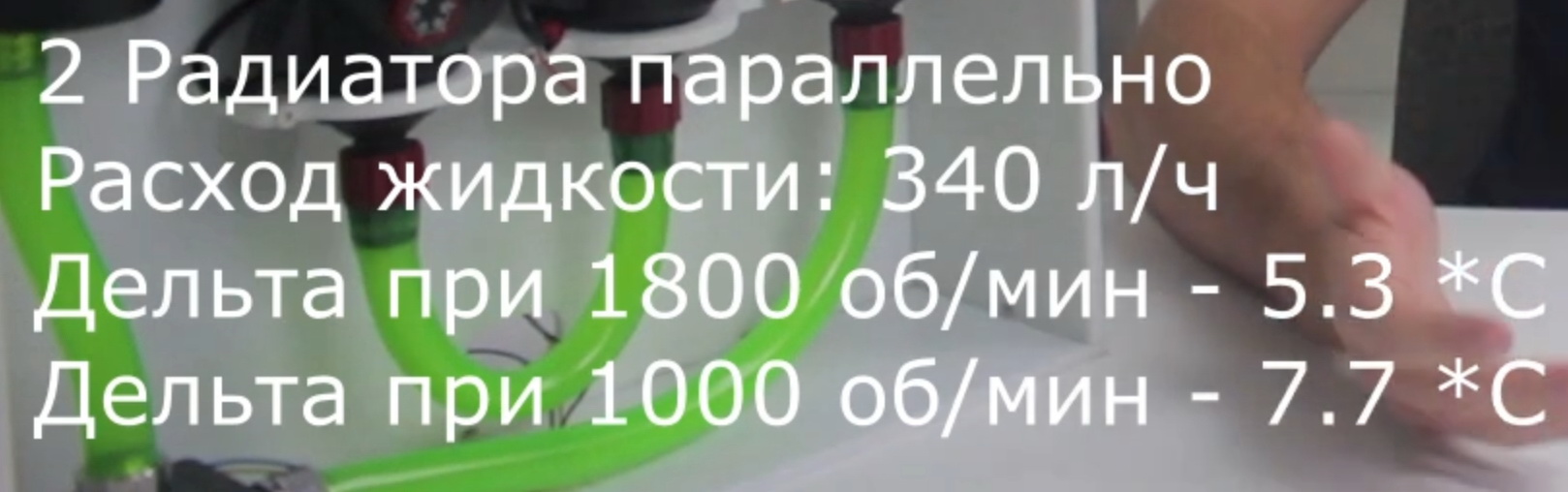

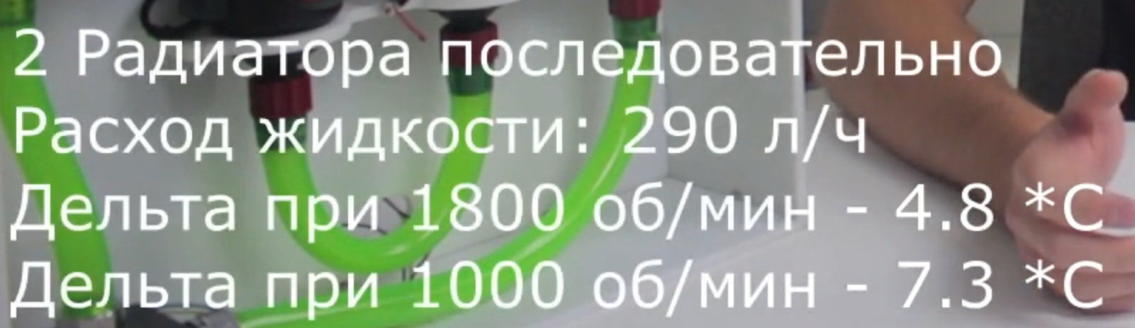

Axiom писал(а):
А это что означает? А это означает, что даже при более высоком общем расходе на подключенных параллельно друг другу радиаторы температура на общем выходе из них понижается на большее значение, чем при последовательном!!!
Тебе привели реальный рабочий сценарий. Есть контур с одинаковой тепловой нагрузкой. Подключили 2 радиатора последовательно и 2 радиатора параллельно. Последовательное подключение выиграло. Почему ты пытаешься из этого сделать выводы, что параллельное лучше?
Хотя в этом тестировании удивительно как снижение скорости потока в параллельном подключении снижает сопротивление, что поток неплохо вырастает относительно одного радиатора. Видно довольно резистивные радиаторы.

Axiom писал(а):
- здесь видим, что дельта при 1800 об/мин при последовательном составила 4,8°С , в то время как при параллельном - на пол-градуса... больше!
Это дельта воздух/вода. Т.е. при последовательном подключении вода прогрелась на 0.5 градуса ниже чем при параллельном.

Axiom писал(а):
дельта при 1800 об/мин при последовательном составила 4,8°С , в то время как при параллельном - на пол-градуса... больше! Ещё раз: не температура увеличилась при параллельном соединении (как он говорит) - а дельта температуры!
Только вот одна мелочь - это дельта не "вход-выход", а "воздух - средняя воды" ;) тут говорят про стенд и про "дельту".
Так что имеем - при последовательном соединении "дельта" вода-воздух меньше, чем при параллельном. а значит - температура воды выше.

Axiom писал(а):
параллельное соединение радиаторов эффективней в плане теплоотвода, чем последовательное - или теперь все уже сами поняли?
:D интересная логика. Против данных эксперимента)
То, что дельта воды для отдельного рада увеличивается - бесспорно, но общая эффективность падает. А при меньшем потоке упадет еще более значимо. Редкий контур выдает 300 литров в час, как стенд оверхарда.

Axiom писал(а):
Но что, в таком случае, у нас остаётся с разницей расходов жидкости: разница в 50л/ч выглядит вполне существенной - ввиду разницы дельты вода/воздух (если это она) в 0,5°С, не так ли?
проблема стенда оверхарда в том, что так нет водблока со сложной структурой. Возможно, эти 50 л/ч и повлияли бы на отвод тепла с проца/ВК, и, несмотря на большую дельту, компоненты стали бы холоднее. Но это очень спорное допущение, требующее проверки, потому как 290 там литро или 350 - уже неважно, это овермного.
Добавлено спустя 3 минуты 37 секунд:
Axiom писал(а):
Никто не опроверг мои выкладки из наглядных примеров, с указанием на конкретную ошибку/ошибки в них
нет там ошибки.
НИКТО в реальном домашнем стенде не станет "подкручивать" обороты помпы, чтобы что-то там уравнять в шансах.
И я чет не уловил... Ты предполагаешь, что МЕНЬШИЙ расход при параллельном подключении увеличит эффективность?! :D
Увы, это 100% не так.

Axiom писал(а):
Допустим. Хотя гораздо показательней выглядело бы сравнение именно дельт вход/выход (общие).
Потому что для оценки эффективности СВО используют дельту вода-воздух( на сколько нагрелась вода к воздуху).
Дельта воды не интересна т.к. будет одинакова для любых радиаторов и как правило она совсем не велика.
И дельта воды есть прямая и рассчитываемая зависимость от мощности нагревателя и потока.
В формулы тебя тыкал, да не заходят они тебе.
В случае этого видео, если у него на стенде 900Вт, дельта воды на параллельном блоке будет 2.28С (170 литров через рад, 450Вт),
на последовательном блоке - 2.67С (290 литров через два рада, 900Вт).
Если бы общий поток был одинаковым - дельты вода-вода на блоках были бы равны(последов. = параллельный блок) .
Реально там конечно не 900Вт отводится(это мощность нагревателя) - но порядок цифр был бы такой(меньше будут дельты).
Замени эти радиаторы на любые другие при том же общем потоке (на чем ты настаивал) дельты воды не поменяются.

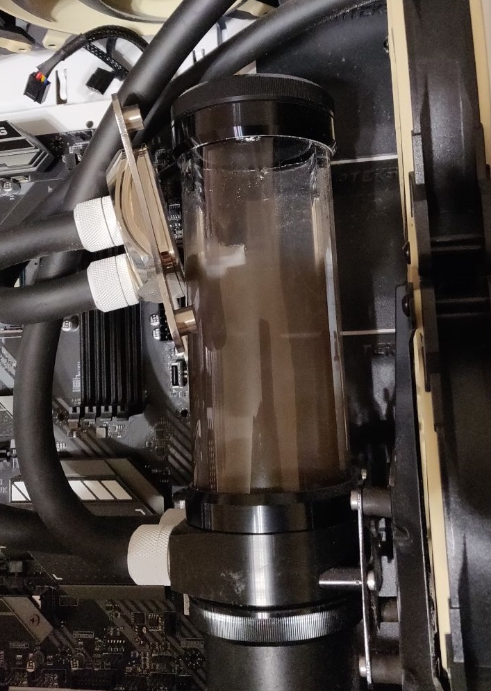

Подскажите, это с радиатора немытого такое стало? Колба акриловая, жижа из оверхарда с этиленгликолем прозрачная..
https://ibb.co/8NNTK2p
Регистрация: 19.03.2008
Откуда: Беларусь
Какой радиатор, за какой срок эта "ржа" вылезла?
Предупреждение
Регистрация: 07.11.2004
Откуда: Из Искры
Фото: 241
uncle-sey контур же твой, а мы не ванги... Сюда по фитингам не нужно из хлама собирать систему... На воде нельзя экономить, выйдет дороже в случае протечки, нет денег - берите воздух.
Так это же ваш https://ibb.co/ngqLWHH ?
За неделю? Все новое было? Это точно не от не мытого радиатора (их на заводе все равно моют).
nag77 писал(а):
эта "ржа" вылезла?
чую там бимиталлами пахнет, отсюда и быстрая реакция...
радиатор альфакул 420х45,меньше недели использую... Перед установкой просто из под крана водой пролил, убедился что проток есть...не промывал ничем особо...
Откуда: Беларусь
Любят альфакулы в определенных условиях "омеднять" все вокруг. Если дистиллят или в жидкости недостаточно антикоррозионных присадок, либо температура жидкости далеко за 40.
photo_2023-01-10_23-14-42.jpg [ 238.35 КБ | Просмотров: 349 ]
Сливай жидкость, радиатор в ванную - погонять проточной теплой минут 20. Повторная заливка жижи. Думаю, больше себя не проявит или гораздо в меньших масштабах.
Резервуар так же промыть. Что в контуре к этому радиатору подключено?

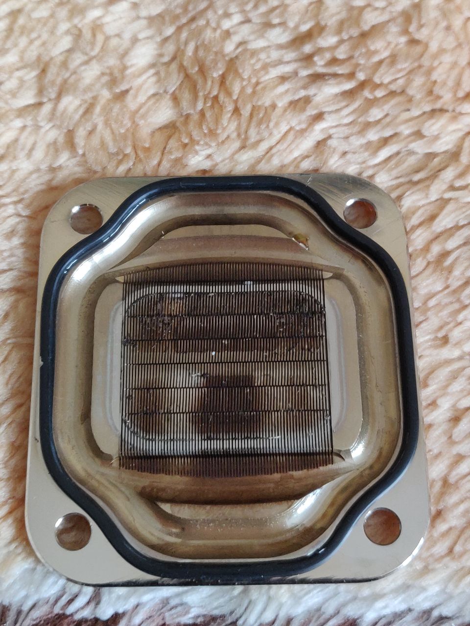

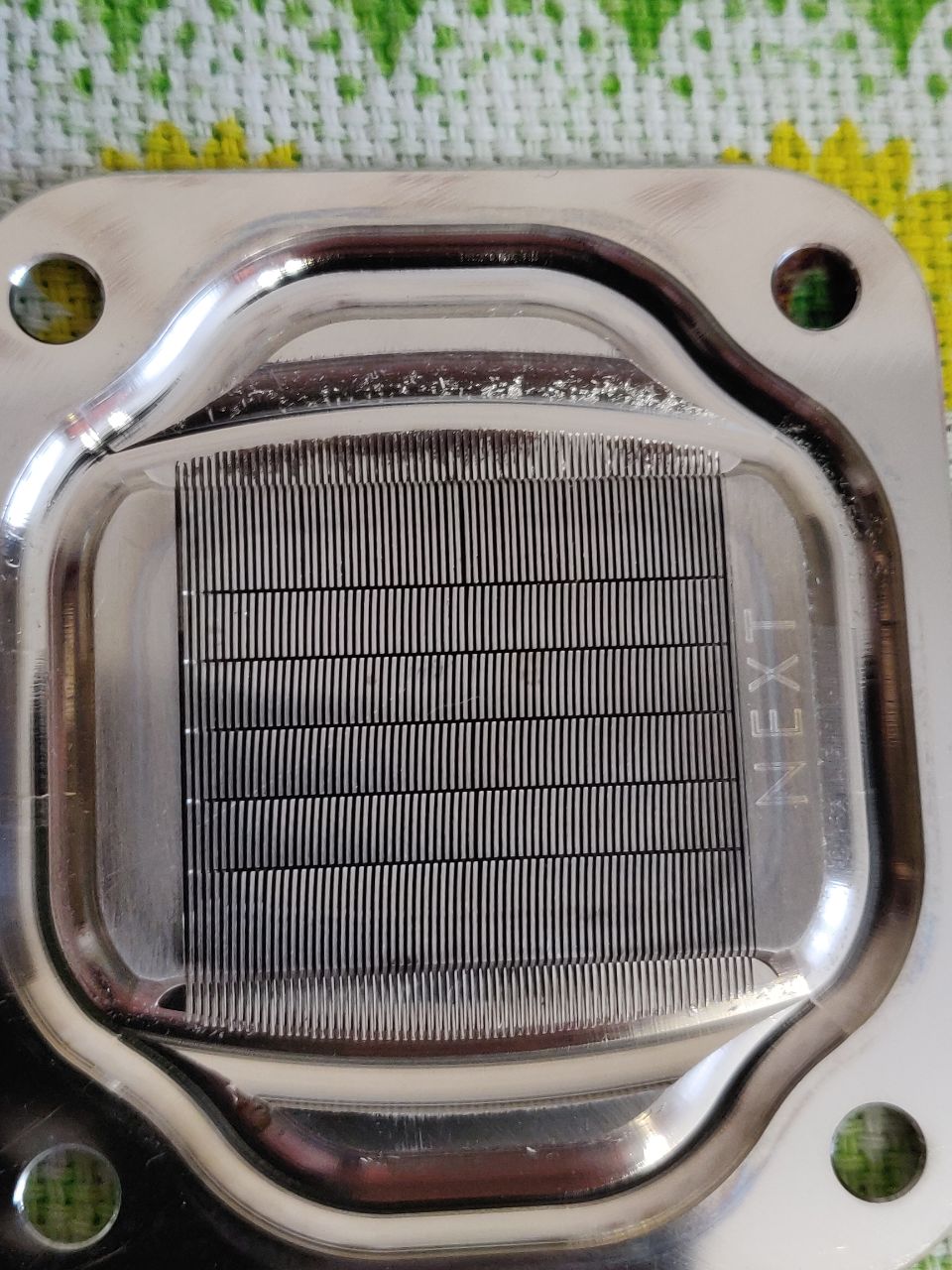

Регистрация: 04.02.2023
Откуда: Нижневартовск
Подключены только помпа и водоблок проца, вот за водоблок думаю, там каналы 0,2 не засрались бы они ...
Откуда: Беларусь
Breslavets писал(а):
Я думал наоборот холодной гонять, т.к. в горячей хрени всякой много.
Почему теплой?
Я дома конечно теплую из под крана не пью, но всякой хрени не замечал и цвет прозрачный без осадка)
Почему теплой? Устоявшееся мнение - стирка теплой водой) В финале можно промывку дистиллятом или деионизированную воду, 2-3 объема радиатора с последующей сушкой.
Добавлено спустя 2 минуты 37 секунд:
Нет. Но медный налет может быть. Зубная щетка и что то вроде фейри в помощь.
Смотря что там за водоблок.
Вот аквовские не рекомендовал бы зубной щеткой - там слишком мелкие каналы, потом.
Ворсинки от зубной щетки могут застрять, да и не прочистишь.
