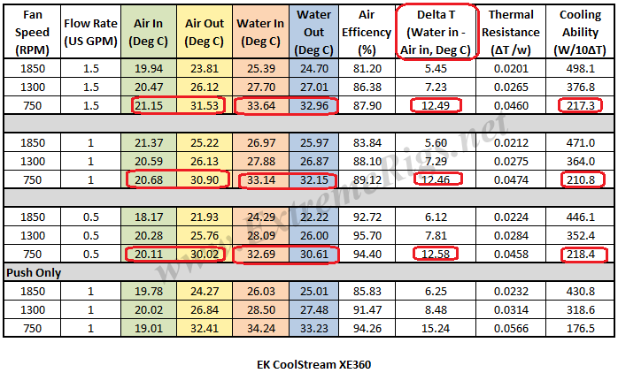

Дельта воздуха при 750RPM 0.5GPM -12.58C, 1GPM-12.46C, 1.5GPM - 12.49C, Отводимая мощность при дельте воздуха 10С - 218Вт, 210Вт, 217Вт - вывод, от потока эффективность радиатора зависит слабо
XE-Thermal-Data-Table_DeltaAir.png [ 59.92 КБ | Просмотров: 241 ]
Эту таблицу уже давал вам и советовал изучить цифры.
Вы бы хотя бы порядок цифр усвоили. - Было бы ясно от чего зависит температура в контуре.
Дельта вода-вода редко в системах больше 2С под нагрузкой.
И вот вы на голубом глазу путаете дельту воды с дельтой воздуха в видеобзоре,
а там 12.4С было для одного радиатора - моск не щелкнул, что это много для дельты воды?
Не щелкнул?
С одним радом:
310 литров в час, дельта:
1800RPM - 8.4С
1000RPM - 12.4С
Так вот, с одним радиатором имеем такую же дельту вода-вода как с двумя последовательными.
Если поток прежний, то и параллельные два дадут такую же дельту в районе 2.5С.
Т.е. вы смотрите в книгу и видите фигу, не понимаете порядка цифр и природы явлений.
Практического опыта нет, техническое образование около-нулевое, и вы тут америку
бывалым водяным пытаетесь открыть.
Займитесь образованием, и хватит тут ересь распростронять.

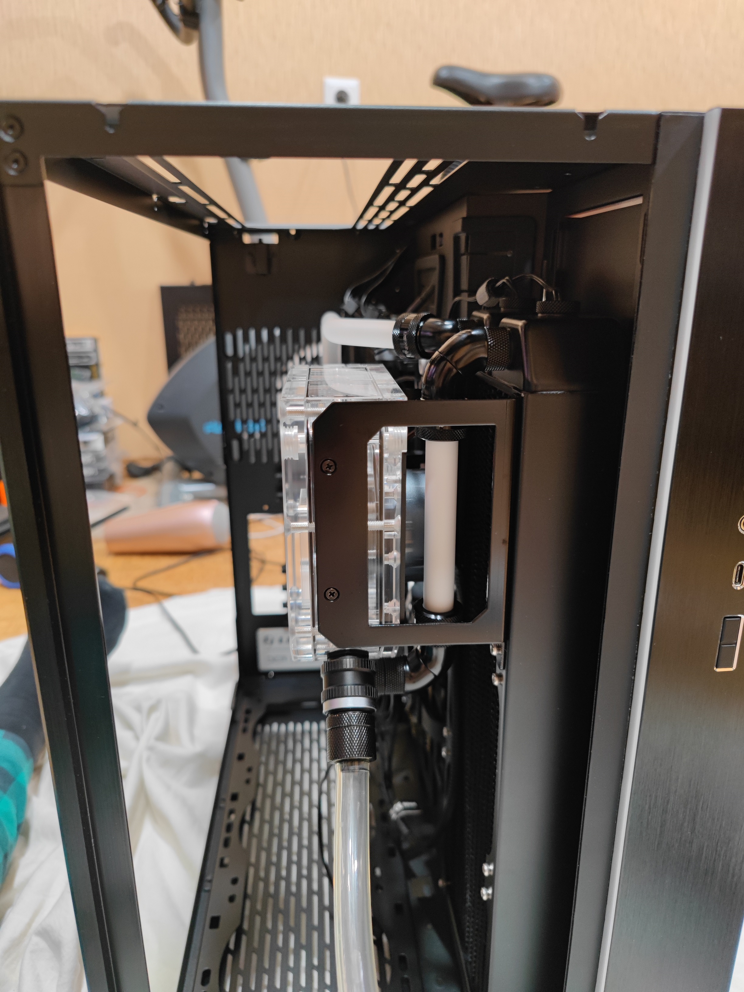

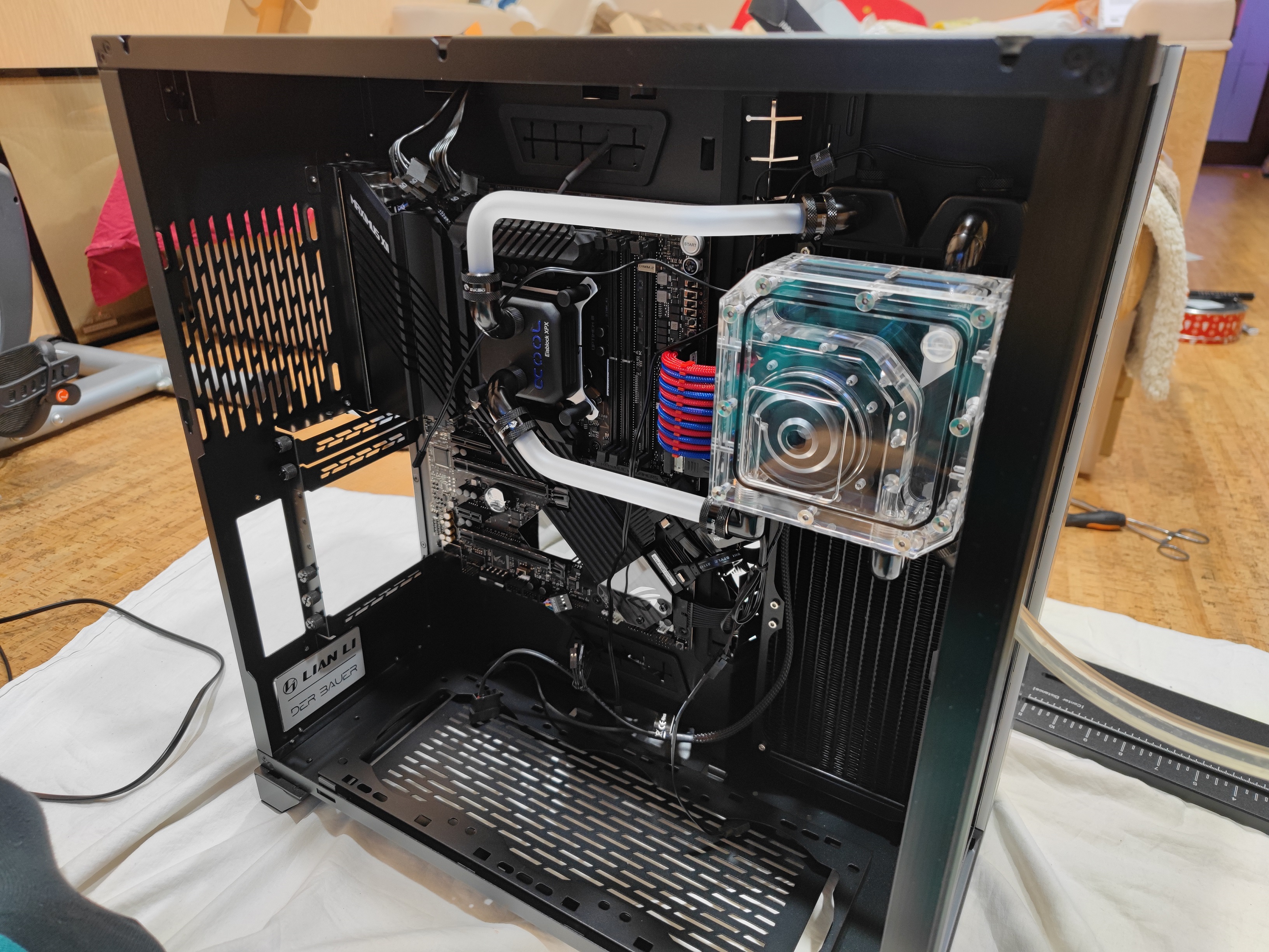

Я тут пересобрал контур на новом резе, чтобы ВК любого размера на воздухе вмещалась...
1678439377370.jpg [ 2 МБ | Просмотров: 197 ]
1678439377399.jpg [ 2.36 МБ | Просмотров: 197 ]
И помня понижающийся уровень на этом железе (кроме водоблока - был Хиткиллер) стал проверять каждый компонент по отдельности на 0,5.
Радик: стравливает( Водоблок ХРХ - стравливает( Собранная система - стравливает!
Радиатор Бикски - держит, тестер без железа вообще - держит.
Я хз уже, что за избирательность к компонентам альфакула :lol:
В итоге заправил, и с жижей поставил проверять. Ну блин, за пару часов полделения/деление, точнее не скажу.
То ли кран моросит на тестере (ЕК, год ему примерно), то ли температурная фигня. Холодным был только тестер и радик Бикски, остальное +- теплее, например, прокачивающийся контур, без фенов.
Сейчас перезакрыл кран, оставил до вечера, посмотрю.
Нигде ни намека даже на пропотевание, не то, что капли...

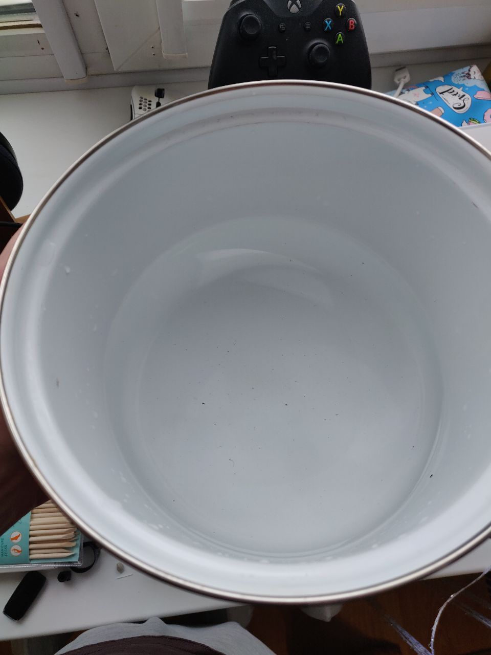

Элементарно. Выше я выкладывал фото примерно с тем же эффектом. Вот жижа.
Медная "взвесь" цепляется сразу за все, но в жиже не остается.
photo_2023-02-05_10-57-12.jpg [ 75.17 КБ | Просмотров: 190 ]

nag77 писал(а):
И непонятно, как наш товарищ слил читсую, как говит, жижу, при таком безобразии в контуре.
[/quote]
Вот и я удивился,что жижа с очень интересными свойствами, всю дрянь смыла и размазала по шлангам и водоблоку,а сама чистая с виду...8)) первый раз такое вижу ..вряд ли это фитинги, буду мыть радиатор
