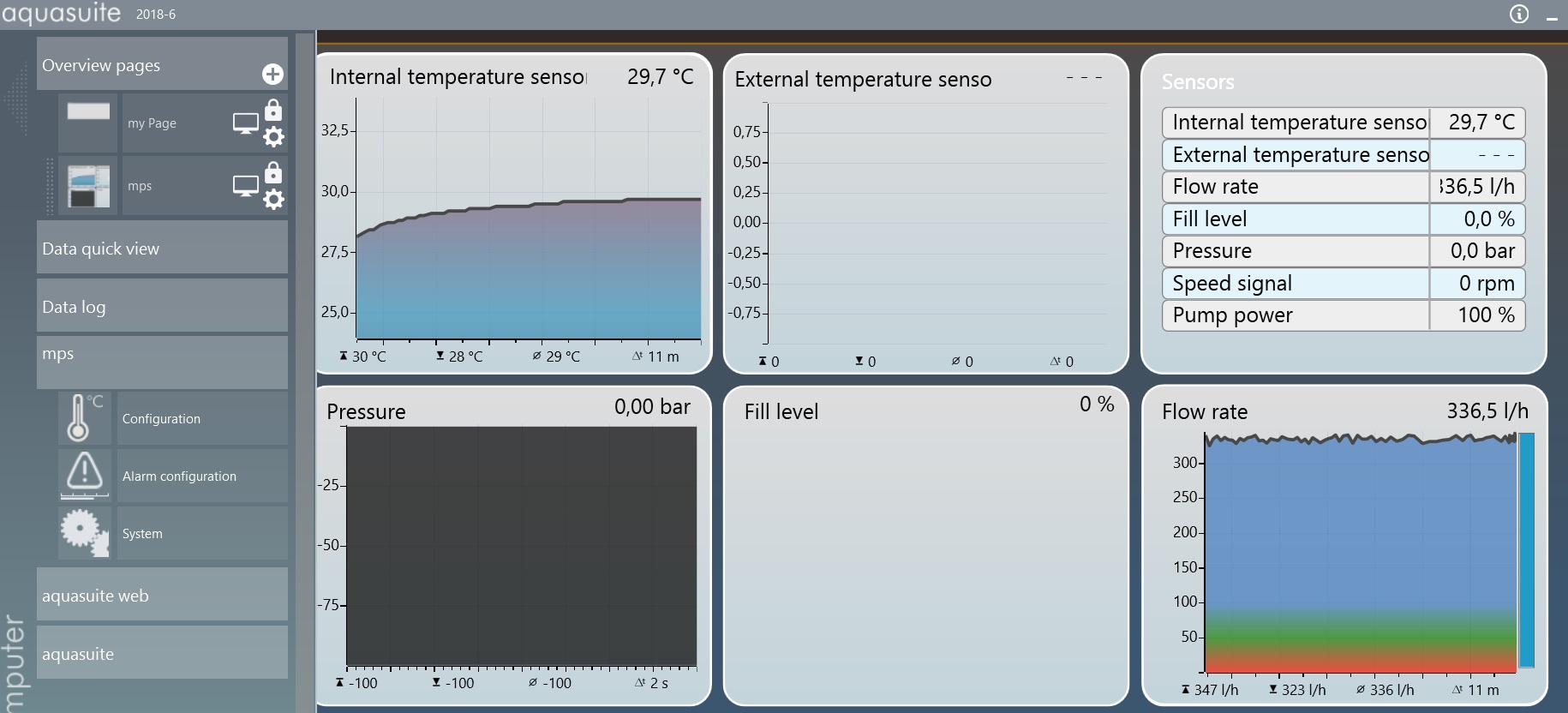

Насколько правдоподобен расход? Стройка внешнего радиатора СВО #15902981
Ну а чего не так то? Радиатор - это кусок трубы, сколько бы ты их не соединял. На уголках конечно немного проток падает.
Так что расход - правдоподобней некуда.
