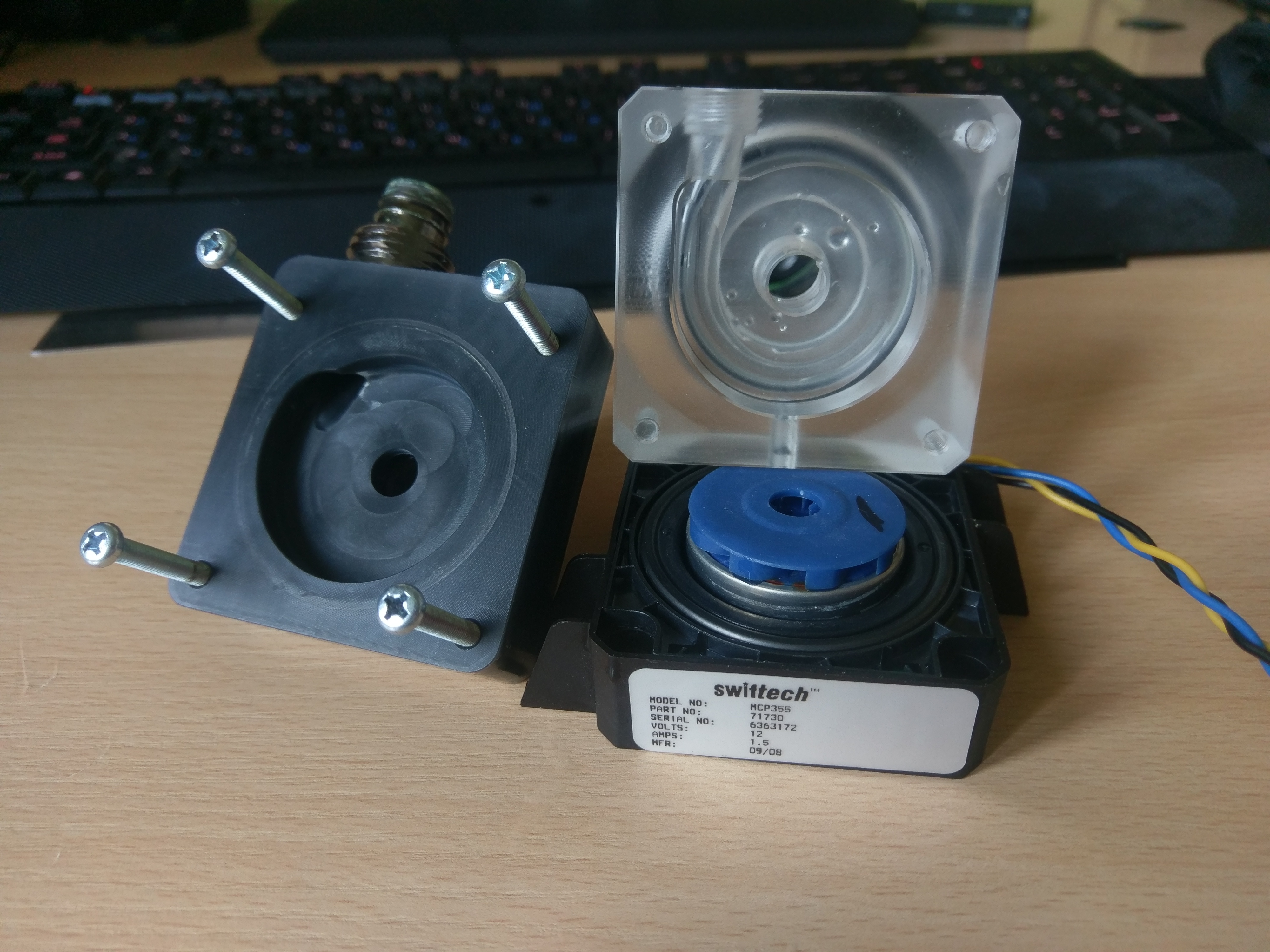

Мягко говоря, в полнейшем шоке от подставы такой... Топ на DDC не подходит для DDC - такой вырез на выход физически не может существовать с этой помпой, всё течёт на плату. Остался без второй системы в итоге - быстро достать топ на ддц точно не выйдет.

Dex писал(а):
DDC всё течёт на плату
Вот она одна из инженерных ошибок проектирования этого насосного агрегата...
Ну и Китайцы опять в своём репертуаре - может они это специально делают, а...

Проблема в том, что это продаётся тем же оверхардом. Полторы штуки просто в помойку, ибо, естественно, куча следов установки уже. Китайцами же заявлена совместимость на официальном сайте.
А самое обидное - на али точно вернули бы деньги, а в этой стране всем будет плевать. Наука мне - никогда не покупать подобные вещи в рф.

Ни на одной картинке на сайте производителя или на али нет такого выреза у ддц топов. Где такую версию взял оверхард, остаётся лишь гадать.

он и есть с резом, просто скручен на этом фото.

ну уж нет, надо понять, какого лешего они вообще торгуют тем, чего нет даже у производителя...

это не топ, а топ-рез, просто он скручен на фото.

Ну что же, позвонил - говорят, денежку вернут... Реально не было никаких лишних вопросов, в этом плане молодцы. Просто сам в спб завис совсем капитально, жена забирала в мск в командировке, придётся и ещё раз туда мотаться... Можно на месте посмотреть вырезы у других вариантов, ибо выглядит это просто эпично пока
