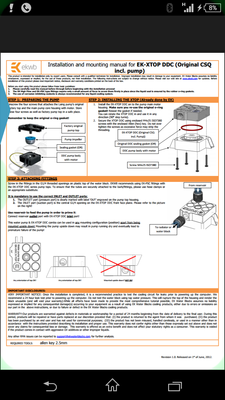

Регистрация: 26.11.2014
Фото: 6
atlonn
Расскажи это производителю.
[attachment=0
Screenshot_2015-04-02-17-16-55.png [ 500.42 КБ | Просмотров: 1277 ]
]жми
:punish:
Регистрация: 26.06.2008
Откуда: беларусь гомель
Фото: 20
yasoroka
производитель исключил положение, при котором импеллер и ось будут сухими без правильного подхода пользователя. производителю проще исключить, чем долго и нудно объяснять что и как. производитель действительно не рекомендует. atlonn объяснил почему и как это обойти. конечному пользователю решать чьим советам следовать. есть бэй-резы - тот же куланс или альфакул - в которых помпы располагаются импеллером вниз. просто эти резервуары при правильной заправке благодаря конструкции обеспечивают "мокрость ротора"

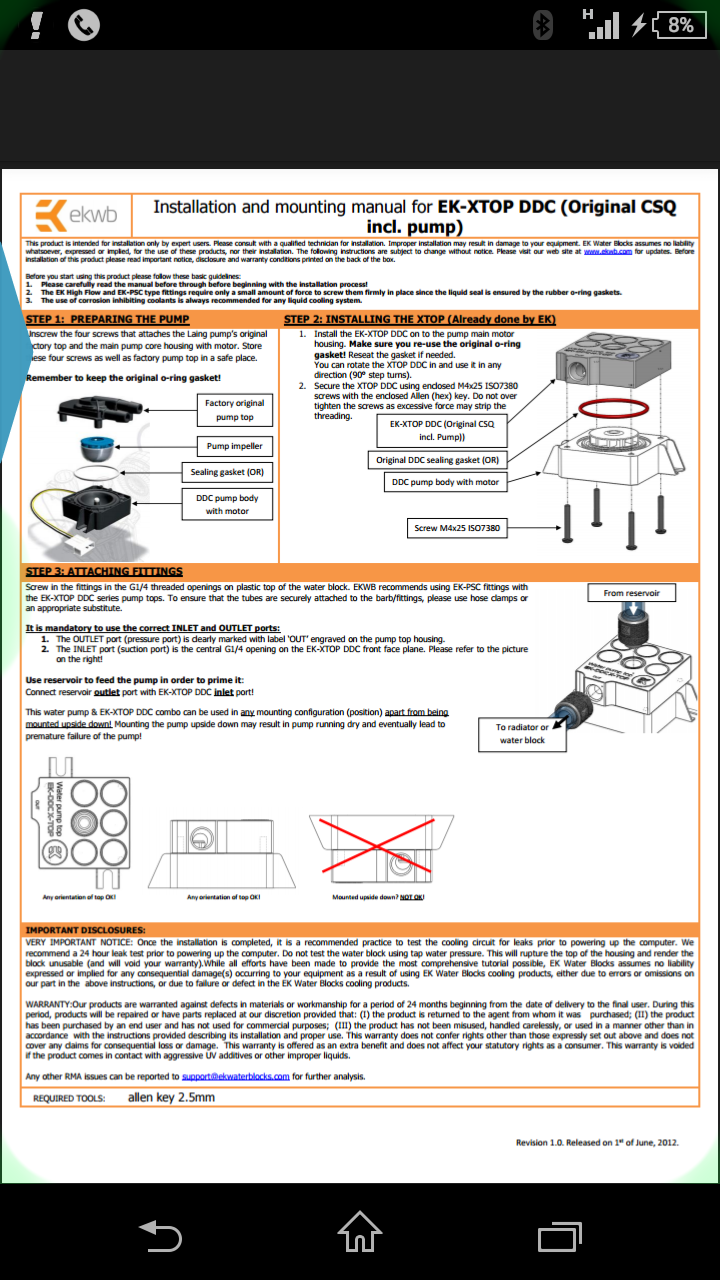

Перейдём к примеру от Вас по компании EKWB(Вы утверждаете,что якобы производитель помп),Добро - глядим чего Словенцы производят >>> http://www.ekwb.com/shop/reservoirs-and ... -pump.html
Инструкция(кусок) к этой приблуде..:
Фото: 6
Вау, кака-я куча...
atlonn на этом форуме меня не обсуждаем.
Мне пливать, что ты думаешь обо мне, так что оставь при себе.
В противном случае членский читательный билет тебе пропихну.
Других способов у меня нет, а апускаться на твой уровень, я не буду.
То, что ты высказываеш (твоё имхо) это нормально, но давать ложную информацию,вопреки инструкции разработчика, человеку который с трудом понимает что читает,
считаю неприемлемо!

Регистрация: 11.03.2008
Откуда: Норильск...
yasoroka писал(а):
atlonn
В противном случае [off]членский читательный билет тебе пропихну.
Мне угрожают..? :crazy:
Представим,что уже произошёл этот самый "противный случай" - начинайте пропихивать членский читательный билет... :facepalm:
считаю неприемлемо!
Где ложная информация..?
От Вас вижу лишь в постоянном режиме односложные вбросы без доказательной базы - начните с себя и помогите этим самым "человеку который с трудом понимает что читает"...
Фото: 6
Vetalar писал(а):
ну и чтение инструкций никто не отменял.
Скорей всего с этого и стоит начинать, подходя к незнакомый веше.
Надеюсь здесь спора не возникнит.
А потом методом проб и ошибок, что-то мутить.
Такой ошибкой, при перевороте помпы, может стать:
Давление помпы значительно уменьшится потому, что
импелер под своим весом и весом воды просядет{даже совсем чуть-чуть)
камера нагнитания уменьшится и упадет давление помпы.
Это в лучшем случаи.
Так же ослабнет передача врашения через магнитный момент и опять отразиться на давлении.
Если импелер еще и перекосит задевая топ давление само собой упадет, а шумы и вибрации из-за
разбалансировки увеличаться в разы.
Теперь воздух : сомневаюсь, что он там может застрять, но если вдруг=> сухое трение, износ, значительное выдиление тепла, шум, дизбаланс, падение давления.
Теперь проясню один момент-свое мнение ни кому не навязываю, сним можно согласиться, а мжно и не согласиться. Каждый думает сам, гуглит, интересуеться, соображает.
Всех благ.
