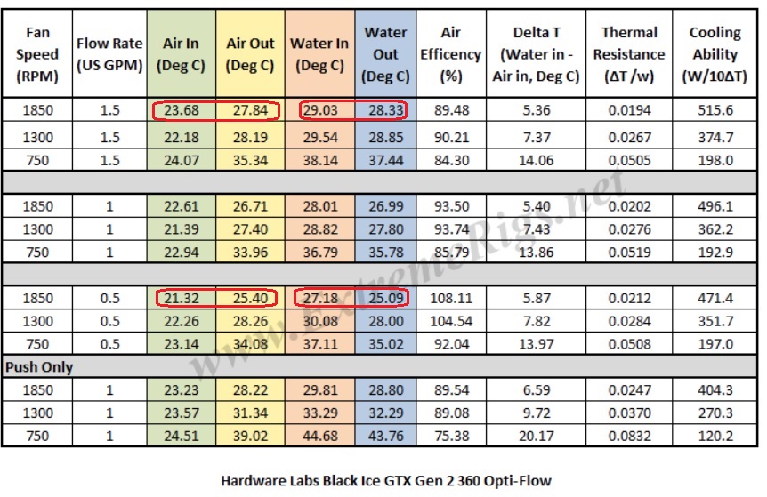

Axiom я понимаю, что это туго укладывается в мозгу, но так работает система в режиме баланса.
Два радиатора, один менее эффективный.
У него вода горячее.
Но дельта вода-вода у них одинаковая.
И, дельта воздух-воздух тоже одинаковая.
Иначе бы не получилась дельта воды :).
На самом деле отводимую мощность можно считать по дельте воздуха.
И что мы тут имеем?
Масса воздуха в единицу времени не меняется, нагреватель в системе дает ту же мощность.
И отсюда следует, что дельта воздух-воздух не зависит от потока воды, если обдув не менялся.
Ну или два теста с разницей комнатной температуры в 10С.
Во втором случае вода будет горячее - и что?
Поменяется дельта воды? - нет.
Поменяется дельта воздух-воздух? - нет.
Пример, 272Вт отводится по дельте воды.
1850RPM, 0.5GPM дельта воды 2С, дельта воздух-воздух - 4.08С,
1850RPM, 1.5GPM дельта воды 0.7С, дельта воздух-воздух - 4.18С
Различия в 0.1С рамках погрешности, по сравнению с разницей по дельте воды.
1.5GPM vs 0.5GPM
HWLabsGTX_2_360_Opti-Flow.jpg [ 181.58 КБ | Просмотров: 635 ]
Устал я от вас - у тебя есть наставник, внимай ему.
Вон он учит что у двух последовательных радов будут разные дельты воды, потому что первый горячее.
Внимай.
И это - не ссорьтесь, в секте должна быть дисциплина.

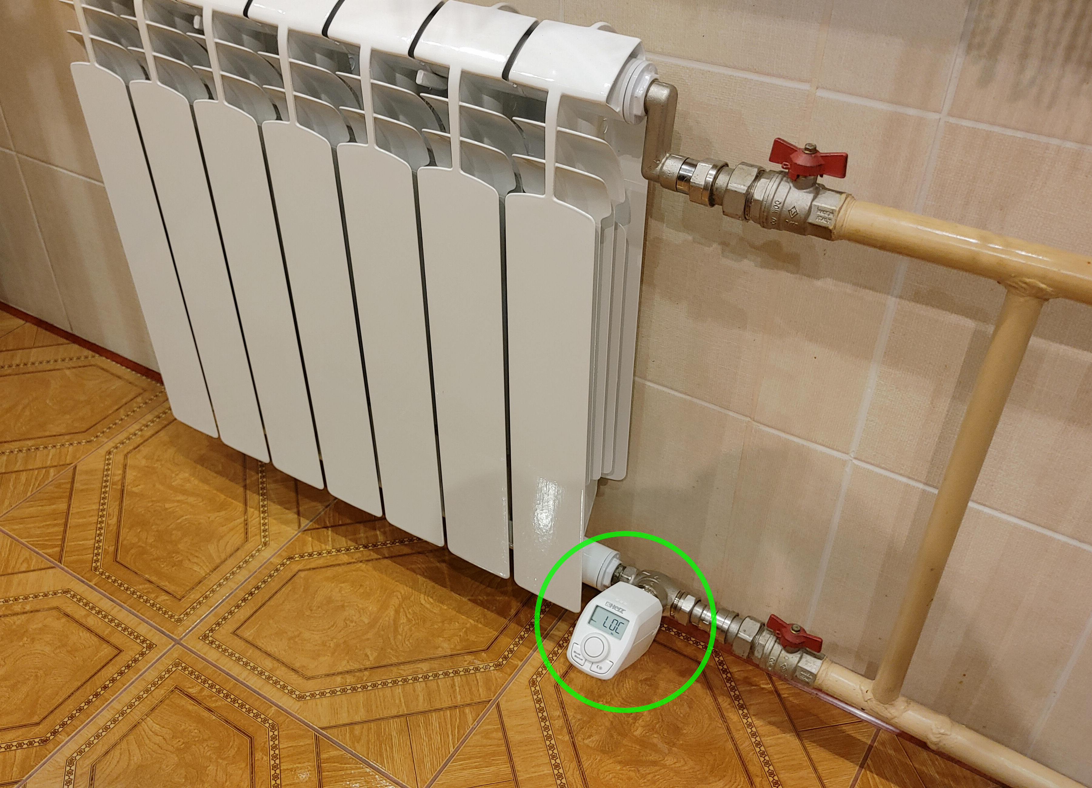

Axiom писал(а):
N - количество теплоты, которое передаётся от воды воздуху через радиатор с единицы объёма жидкости, проходящей за единицу времени через этот радиатор
И ошибся с выводом я именно по той причине, что банально исходил из Дж/ч. То есть, без учёта объёма воды, с которого эта мощность снимается (или, по сути, той самой разницы расходов, влияние которой решил оценить!!!).
Ну и вот такая иллюстрация:
радиатор.jpg [ 2.87 МБ | Просмотров: 523 ]
Обведённое зелёной рамкой устройство белого цвета на фото называется "термоголовка". Заметте: именно термоголовка, то есть, её назначение - регулировка температуры (в обогреваемом помещении, в конечном счёте - но через регулировку температуры радиатора). Ну и каким же образом - неужто регулировкой температуры воды на подводе к радиатору из общей системы отопления??? Разумеется, нет - она установлена на клапане-регуляторе расхода. И если температура воздуха в помещении становится выше заданной (мною, владельцем) в настройке этой термоголовки - то она прикрывает клапан, вследствие чего расход воды через радиатор уменьшается, и его температура снижается - значит, уменьшается и количество теплоты, которое радиатор отдаёт воздуху в единицу времени (ну, а к чему - в свою очередь - это приводит, все, конечно, уже и сами догадались😁).
Вот почему, когда речь заходит об изменении расхода теплоносителя через радиатор - к Дж/с добавляется единица объёма, л: в разных объёмах одинаковой по составу жидкости, с одинаковыми температурами, содержится разное количество тепловой энергии.

Axiom писал(а):
а ты где в этой схеме узрел "замкнутый контур"?!
Я говорю о реальном контуре. В котором всё будет именно так, как я выше написал. Обсуждать сферического коня с яйцами в вакууме - это к свихнувшемуся профессору.
Регистрация: 10.01.2011
Фото: 5
Значит, вы с Бреславцем, вероятно, сговорились. Потому что он - также как ты - почему-то "видит" эти два радиатора в моей схеме не иначе как в составе контура. У вас, наверное, некоторые проблемки с абстрактным мышлением, граждане: уже ну настолько "заводянились", что только схемы СЖО в мозгах прошиты... :mosking:
Добавлено спустя 14 минут 11 секунд:
CrownA писал(а):
Контур замкнутый, радиаторы одинаковые, расход у них одинаковый.
А если 2 разных контура, и оба тоже с одинаковыми радиаторами - но в 1-м они подключены последовательно, а во 2-м параллельно?
В данном случае - в ракурсе вопроса сравнения исключительно самих расходов, без привязки к тепловой мощности - можешь рассматривать эти 2 группы радиаторов как часть двух контуров, общие расходы воды в которых равны.
Тоже расход в каком-нибудь из радиаторов 1-й группы будет таким же, как в любом из 2-й?
Ты даже не потрудился вникнуть в суть и смысл примеров - но как же не высказать своё авторитетное мнение, оставаясь на какой-то своей собственной волне...
Во-первых, тебя никто и не принуждал к обсуждению. Поэтому, во-вторых, зачем тогда отвечаешь, если ты не тот самый "свихнувшийся профессор"? Логика?
ASUS TUF Z390-PRO Gaming; i9-9900K; G.Skill 32 GB (2x16GB) DDR4 3200 MHz Trident Z; Palit RTX 2080Ti GamingPRO OC; SeaSonic X-1050; ACER Nitro XV273K
Регистрация: 08.07.2003
Откуда: Almaty
Фото: 13
Спасибо старина.
Но что же ты не объяснил "профессору", почему в цепочке последовательных радов, дельты воды на них
будут уменьшаться?
Я ждал :).
В наших реальных системах(с небольшой дельтой воды) это будет косметическое изменение дельты воды(отводимой мощности) для каждого
из последовательных радов, которым можно пренебречь.
Добавлено спустя 11 минут 4 секунды:
что сказал-то?
Расход у тебя нарисован - 1/3 на параллельных.
А поэтому и не вникают, что полет мысли и метания в попытке отменить законы сохранения энергии, сложно уловить.
Заканчивай флудить.

вы зачем кракена выпустили который тут привёл батарею ?? с электро-механическим клапаном(терморегулятором) лол ? одни охлаждают контур , кракен же греет помещение , не взирая на разные задачи )
теоретик опять пытается нагнуть практиков))) :lol:
