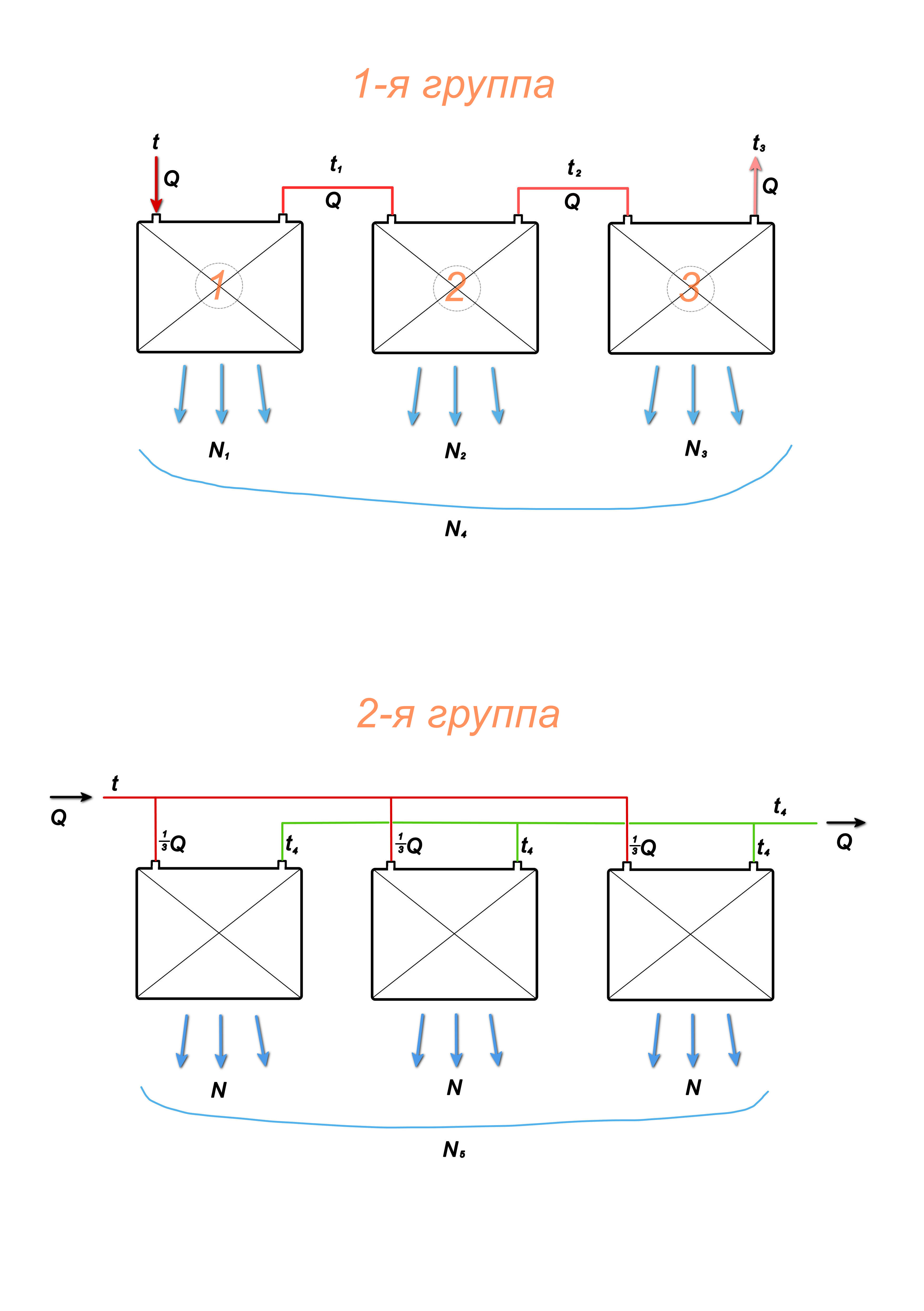

Breslavets писал(а):
что сказал-то?
Расход у тебя нарисован - 1/3 на параллельных.
Breslavets, дело твоё, конечно - но, по-моему, тебе надо отдохнуть. :facepalm: 1/3 - это расход в каждом из параллельных; 1/3Q+1/3Q+1/3Q=Q (если забыл, как посчитать общий расход в трех параллельно соединённых оборудовании/трубопроводах, расход в каждом из которых по отдельности равен 1/3Q). Тем более, что там на схеме расход в общих коллекторах сразу указан в обоих случаях.

Axiom писал(а):
В данном случае - в ракурсе вопроса сравнения исключительно самих расходов, без привязки к тепловой мощности - можешь рассматривать эти 2 группы радиаторов как часть двух контуров, общие расходы воды в которых равны.
Тоже расход в каком-нибудь из радиаторов 1-й группы будет таким же, как в любом из 2-й?
Axiom писал(а):
дело твоё, конечно - но, по-моему, тебе надо отдохнуть. 1/3 - это расход в каждом из параллельных; 1/3Q+1/3Q+1/3Q=Q (если забыл, как посчитать общий расход в трех параллельно соединённых оборудовании/трубопроводах, расход в каждом из которых по отдельности равен 1/3Q). Тем более, что там на схеме расход в общих коллекторах сразу указан в обоих случаях.
Непонятно что ты спросил.
Расход воды у тебя указан.
Последов2.jpg [ 526.45 КБ | Просмотров: 424 ]
В реальном контуре по этой картинке энергия N4 = N5.
Как и N1=N2 в исходном флуде из первого примера.
При этом температура воды (дельта вода-воздух) может отличаться.
Для разных связок потока-обдува, но при достижении эффективного продувания дальнейшее
увеличение оборотов вентилей не дает заметно большЕго эффекта особенно с учетом шума.
В общем случае больший поток воды дает большую эффективность радиатора(меньшую дельта вода-воздух).
Хотя и не всегда(пример ниже есть).
В придуманном примере, если системе не дают войти в баланс, если на вход принудительно давать
одну и ту же температуру воды(точнее дельту вода-воздух), на разных потоках,
то при большем потоке в среднем энергия N1 > N2, т.к. на большем потоке в среднем радиатор эффективнее(но не всегда,
пример ниже на 750RPM).
При совсем низких потоках эффект будет сказываться гораздо сильнее, и N1 будет значительно больше N2.
Это банальные вещи, непонятно зачем на них зацикливаться.
Достаточно посмотреть на термальные тесты при дельте вода воздух 10С - т.е. температура воды
на входе одинаковая +10С к воздуху.

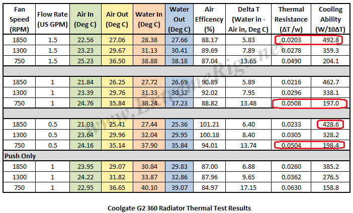

Coolgate G2 360
G2-Thermal-Data-Table.png [ 60.14 КБ | Просмотров: 424 ]
Что имеем?
0.5GPM, 750RPM - при дельте вода воздух 10С отводится 198Вт - это наше N2 из первого примера.
на 1GPM, 750RPM - 197Вт
В данном случае N1=N2 и в реальном контуре и в твоем примере.
0.5GPM, 1850RPM - 428Вт
1.5GPM, 1850RPM - 492Вт
Здесь в реальном контуре по прежнему N1=N2(но вода будет холоднее при 1.5GPM).
Если от водоблоков идет 428Вт при 0.5GPM,
то вода будет холоднее на 1.3С при такой же мощности на 1.5GPM, 1850RPM.
0.0203 × 428 = 8.6884 - 10 = 1.3116С
При диких оборотах в 1850RPM, и потоке 340 литров вода в контуре будет холоднее на 1.3С, в сравнении с 113 литрами и 1850RPM.
Более реальные обороты 1300RPM, 0.5-1GPM
0.5GPM, 1300RPM - 328Вт
1GPM, 1300RPM - 338Вт
если при 1GPM подать 328Вт в таком контуре, дельта вода воздух будет 9.7С
328 × 0.0296 = 9.7088C.
Т.е вода при в двое большем потоке будет холоднее на 0.3С.
В придуманном примере N1 > N2 на 10Вт : 338 - 328 = 10Вт.
На других радиаторах могут быть другие цифры, но на многих заметное различие в
рассеиваемой мощности идет на связке 1850RPM + 340литров.
Существенное снижение потока даст серьезную разницу N1 vs N2.
Если ты про этот вопрос:
, то что же здесь может быть непонятного-то?! В любом из радиаторов 1-й группы расход воды равен Q, в то время как в любом из 2-й группы 1/3Q - и ответ на вопрос очевиден. Я вообще даже не тебе его задавал, но если ты решил написать в ответ - то хотя бы вникни сначала, кому и почему вопрос был задан.
Поэтому поводу у меня уже давно нет возражений. :dntknw: Причём, даже без привязки к реальному контуру: потому что в этой схеме у меня закралась ошибка, спровоцированная неверными выводами из 1-го примера. Она заключается в том, что на самом деле t3≈t4 (температура воды на общих выходах 1-й и 2-й групп соответственно), а вот изначально имел несчастье утверждать, что
Axiom писал(а):
результирующая температура воды в общем выходном коллекторе 1-й группы радиаторов - выше, чем в общем выходном коллекторе 2-й группы - t3>t4.
А вот здесь :snooks:
Как же мне ещё привлечь твоё внимание - чтобы ты наконец-то уже заметил?!
Напоминаю одно из условий 1-го примера:
Axiom писал(а):
температура воды на входе в обоих случаях одинакова
- поэтому - хотя в 1-м примере расходы воды перед радиаторами разные, а во 2-м примере одинаковые в общих коллекторах - но температуры-то в 1-м примере на входе обоих радиаторов при этом - одинаковые! А в реальном контуре - при изменении расхода (или потока, если пользоваться твоей терминологией) воды в нём - изменится не только Δt вход/выход радиатора, но также и Δt воды вход/выход водоблока - а значит, в коллекторе перед радиатором температура воды будет уже отличной от исходного значения t - которое было до изменения расхода. В моём примере - снова вынужден повторить - символом t обозначена не просто "какая-то" температура, а константа, блин! Поэтому 1-й пример - учитывая его исходные условия - просто невозможно привязать к реальному контуру: он, в который раз повторяюсь - абстрактен.
Про N1=N2 я сказал, если в контуре рады.
Если не в контуре дал полную раскладку.
С фиксированной температурой на входе, без выхода на баланс, с дельта +10С к воздуху - что не устраивает?

Coolgate G2 360,
2 радиатора параллельно на 750RPM PUSH/PULL на каждом 0.5GPM, температура воды +10С к воздуху.
И эти же радиаторы последовательно на 1GPM.
Параллельное включение оказалось эффективнее на 17Вт - (379Вт vs 396Вт).
Можно игнорировать такие различия.
Кому интересно расчеты под спойлером.
Coolgate G2 360, отводимая мощность, два радиатора последовательно vs параллельно
G2-Thermal-Data-Table.png [ 60.14 КБ | Просмотров: 307 ]
750RPM PUSH/PULL 0.5GPM - Параллельное включение двух радиаторов:
При дельте вода-воздух 10С отводит по таблице 198.4Вт,
дельта воды при этом = 198 / (113/3600 * 4187 ) = 1.5066С
Отведется 198*2 = 396Вт при дельте воды 1.5С.
Вода на выходе из радиатора +8.5С к воздуху.
Последовательное включение двух радиаторов.
750RPM PUSH/PULL 1GPM
При дельте вода-воздух 10С первый радиатор отводит 197Вт по таблице.
Дельта вода-вода на нем: 197 / (227/3600 * 4187 ) = 0.7462С
Вода после первого радиатора : 10- 0.7462 = 9.2538С
Т.е. на второй радиатор вода идет +9.2538С от воздуха.
При дельте вода-воздух 9.2538С он отводит 182Вт.
9.2538 / 0.0508 = 182.1614 Вт
Итого два последовательных рада отводят 197 + 182 = 379Вт, что косметически меньше, чем при параллельном
включении этих же радиаторов(396Вт).

3 радиатора параллельно на 1850RPM PUSH/PULL на каждом 0.5GPM, общий поток 1.5GPM.
И эти же три, последовательно на 1.5GPM.
Тут оказалось последовательное включение эффективнее, рассеивает аж но на 15Вт больше ( 1301.5 vs 1285.8 Вт).
3 радиатора, 1850RPM, 0.5GPM vs 1.5GPM.
По таблице, что на 1.5GPM с одного рада отводится 492.8 Вт, и 428.6 Вт при 0.5GPM.
Три параллельных рада при потоке 0.5GPM отведут:
428.6*3 = 1285.8 Вт
Дельта воды при этом
428.6/ (113/3600 * 4187 ) = 3.2612С
1.5GPM
Дельта воды на первом раде 492.8 / (340/3600 * 4187 ) = 1.2462С
10С - 1.2462С = 8.7538 - температура на входе во второй рад.
При такой дельте воздуха второй рад отводит 431Вт
8.7538 / 0.0203 = 431.2217
дельта воды на втором раде:
431.2217 / (340/3600 * 4187 ) = 1.0905С
Температура воды на входе третьего рада:
8.7538 - 1.0905 = 7.6633С
При такой дельте воздуха третий отводит
7.6633С / 0.0203 = 377.5025Вт
377.5025 / (340/3600 * 4187 ) = 0.9546
Дельта воды на 1.2462 + 1.0905 + 0.9546 = 3.2913 - почти бьется с параллельной дельтой - 3.2612С
Итого три последовательных отводят :
492.8 + 431.2217 + 377.5025 = 1301.5 Вт при потоке 340 литров и обдуве 1850RPM.
Общую дельту воды можно подсчитать и по общей мощности :
1301.5 / (340/3600 * 4187 ) = 3.2913 , что практически равно дельте воды на параллельных трех радах.
Общий результат - на 1.5GPM три последовательных рада эффективнее на 15.6Вт - 1301.5 vs 1285.8 Вт.
Можно игнорировать такие отличия....
Если первый отводит 492.8Вт, то третий 377.5Вт - 115Вт разницы.
Да нууууууу!!! А что ты там писал про секту первого горячего радиатора, ась? Что то ещё там про дельты трещал?
Надо было сразу расчет сделать, я тебя просил раскладку дать.
Признаюсь, не до оценил влияние дельты, так как при нормальных потоках
и обдувах такого эффекта не будет.
У меня дельта воды небольшая, и мощность не та.
Пример, показателен на 1850 RPM, потоке 340 литров и наличии ТРЕХ последовательных радиаторов.
При 0.5GPM, 750RPM и двух последовательных радах разница в 17Вт.
Не существенно, а по дельте воды вообще не заметишь.
Что я и сделал - я делал раньше тесты с градусником между радиаторами.
Т.е. в реальных условиях это трудно отловить и по двум радам можно считать,
что мощность пополам делится.
Второй радиатор при дельте вода-воздух 9.2538С отводит 182Вт.
Итого два последовательных рада отводят 197 + 182 = 379Вт, что меньше, чем при параллеьном включении этих же радиаторов(396Вт).
Дельта воды на втором раде: 182.2 / (227/3600 * 4187 ) = 0.6901С
Общая дельта 0.69+ 0.75 = 1.44С
в первом примере итак впереди параллельное
В 1-м примере - вообще только 2 независимых друг от друга радиатора - откуда там параллельное?! :shock:
Общий поток 1GPM, включаем два рада параллельно - какой будет поток?
Вот там про это, опять смотрим в книгу... еще и смайлики рисуешь.
Вот там про это
Мамадарагая... естественно, будет по 0,5GPM на каждом и 1GPM останется общий (если не учитывать гидросопротивление). Но к чему это?! Возвращаемся :facepalm: ,
вот 1-й пример
- что ты здесь собрался включать параллельно - эти 2 радиатора, в которых разные расходы: Q на радиаторе "1" и 1/3·Q на радиаторе "2"? А зачем???
