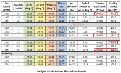

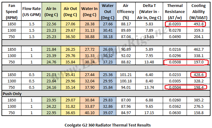

Axiom писал(а):
В первом примере: дельта вода/воздух на радиаторе "1" больше, чем на радиаторе "2" при t=const воды на входе, т.к. расход воды в нём больше, чем во 2-м - вот как не просто "должно быть", а как оно и есть. И это, во-первых, вполне ясно без конкретных цифр, и, во-вторых, этого достаточно.
Нет не больше, по условию, у тебя температуры на входе в рады равны, значит и равны
дельты вода-воздух на обоих радиаторах.
Вот и берем +10С к воздуху, и сравниваем.
G2-Thermal-Data-Table.png [ 60.14 КБ | Просмотров: 298 ]
И без цифр ни хрена не ясно.
Смотрим на отводимую мощность при 0.5GPM, 750RPM - 198.4Вт,
при 1GPM, 750RPM - 197Вт.
Поток в два раза вырос, как ты пишешь большая масса воды с той же температурой - ан не
влияет поток до какого-то момента.
Даже при 1.5GPM на 750RPM отводится 204Вт, что практически одно и тоже.
Заметный сдвиг идет при 1850 (428 vs 492Вт), т.е. для 1.5GPM продуваемость
в 1850RPM дает наибольший эффект.
И не важно в реальном контуре стоит радиатор или в вашем придуманном примере,
или отопительная батарея в комнате.
В последнем случае радиатор в неэффективном режиме, т.к. пассив.
Снижение потока резко добивает эту эффективность и он отдает еще меньше.

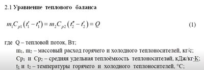

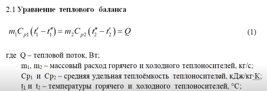

Axiom писал(а):
получается Дж/с·л/с, или Дж·л/с²... Вроде так... Я часом не открыл какую-то новую единицу в термодинамике по ходу дела?
Ты это, вот всмотрись в формулу теплобаланса(в формуле дельты воздух-воздух и вода-вода):
ТеплобалансаФормула.jpg [ 54.24 КБ | Просмотров: 298 ]
и если тебе кажется, что ты открыл очередную америку,
или изобрел вечный двигатель, то всмотрись в нее еще раз.

Axiom писал(а):
Да, чёрт побери!!!😂 Но точно так же происходит и в случае с радиатором "2" из моего 1-го примера: ведь в нём поток воды в три раза ниже, чем в радиаторе "1" - при точно тех же, что и в случае с радиатором "1", прочих исходных условиях! Соглашайся уже!!! - и на этом сможем остановиться.

Я тебе привел пример радиатора, в котором при в три раза большем потоке отводится такая же мощность на 750RPM.
Вот как у твоего первого радиатора - в три раза больше, чем у второго.
Ты вообще воспринимаешь информацию или нет?
И пример при 1850RPM где больше отвелось при в три раза большем потоке.

Температура после радиатора не интересна, она пропорциональна отводимой мощности.
Важна отводимая мощность, а она равна в при примере на 750RPM на разных потоках.
При 1850 такого равенства уже нет, и на 1.5GPM отводится больше, чем на 0.5GPM.
Не веришь или просто игнорируешь?
У тебя же N1 vs N2 - Это мощности.
Температура на входе одинакова - и это выполнено - +10С.
Не нравится +10 могу дать цифры на +15С.
В целом больший поток рассеивает больше, ему нужна адекватная продувка,
но шум не компенсирует прироста рассеивания.

Axiom писал(а):
В смысле?! Т.е, по-твоему, при пассивном охлаждении "снижение потока резко добивает эту эффективность и он отдает еще меньше" (твои слова) - но достаточно включить вентиляторы, и можно ложить болт на изменение величины потока: ведь при активном "не то же самое"???😂
а ты попробуй, включи вентиляторы и убавь на такую же величину поток на батарее.
Расскажешь.
Кроме того, само по себе сильное удушение потока понизит теплоотдачу даже с венитилями.
Эти вещи надо бы уже знать - сила обдува - это основной игрок в повышении
эффективности радиатора.
На таблицу посмотри сколько мощности отводится на одном одном и том же
потоке при 750, 1300 и 1850RPM.
Например на 1.5GPM при 750RPM отводится 204Вт в той таблице.
А при 0.5GPM(в три раза ниже поток) и 1850RPM - 428Вт.
А поставь 300RPM на 1.5GPM Будет еще веселее.
Вот и думай думу с радиатором отопления.
Поток в три раза ниже, а отводится более чем в два раза больше.

квинтэссенция
Axiom писал(а):
Да, чёрт побери!!! Но точно так же происходит и в случае с радиатором "2" из моего 1-го примера: ведь в нём поток воды в три раза ниже, чем в радиаторе "1" - при точно тех же, что и в случае с радиатором "1", прочих исходных условиях! Соглашайся уже!!!
Нет не тоже самое, там пассив
:lol: Вот уж, действительно -
ЧТО НЕ ТАК?
Это апофеоз, я считаю... Итак, хоть пассивное, хоть активное охлаждение - при уменьшении расхода жидкости в радиаторе, понижается и его теплоотдача -
даже с венитилями
- что и требовалось доказать.
они используют ВодаВх-ВоздухВх
А если нужно сравнить дельты двух независимых контуров, в которых разное количество водоблоков и радиаторов - то температуру воды на котором из входов надо замерять?😏
я бы так не сказал "ложить болт" - класть, сударь, класть болт...
Нет такого глагола в русском языке - "ложить".
Викисловарь: глагол "ложить", сударь дорогой. ;)
